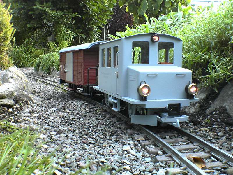

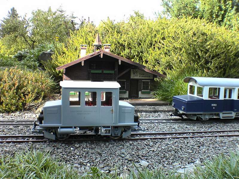

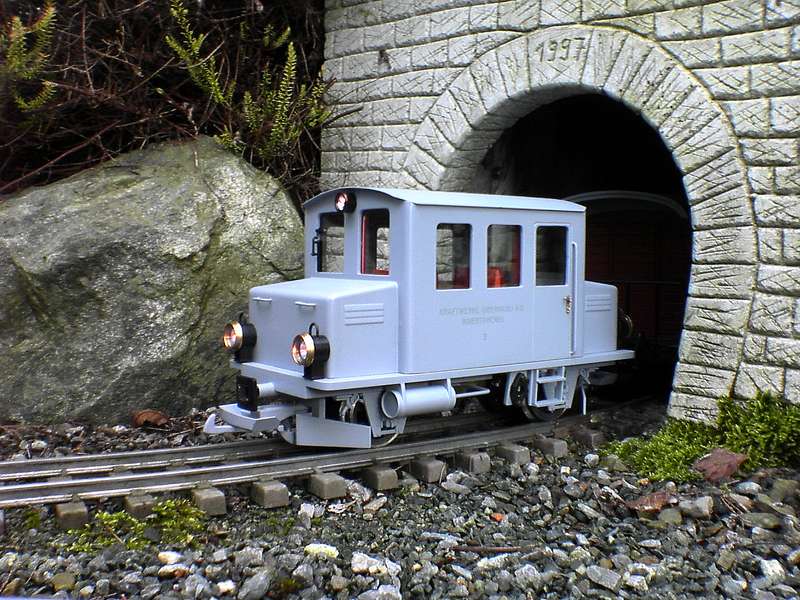

heute hat "Trudi" zum ersten Mal Auslauf bekommen - zusammen mit dem Güterwagen der SBB Gk 2073! An dieser Stelle noch mal vielen Dank an Maurizio für die gesendeten Unterlagen.
Trudi basiert, wie schon vorher in einem Baufoto gezeigt, auf einem stabilen 4mm starken Messingrahmen und teilweise Messingaufbauten. So bekommt sie möglichst viel Gewicht auf die Räder. Einige Zurüstteile sind von LGB.
Angetrieben wird sie von einem 2842C006 Faulhaber-Motor mit Schwungmasse. Dieser treibt über Kardanwellen zwei modifizierte LGB Blöcke aus dem Wismarer Triebwagen die aufgepressten Speichenräder an. Alle Achsen sind vollständig kugelgelaget und über Gummipuffer gefedert (Dreipunktaufhängung). Die RC-Steuerung geschieht über kleine Miniatur-Relais für vor/zurück und einen 2-Stufen Fahrschalter, eine Hupe sorgt an Bahnübergängen für Vorfahrt (Conrad-Nebelhorn).
Der Gk 2073 war in seinem ersten Leben ein MOB Güterwagen von LGB - mit geändertem Fahrwerk (Dreipunktlagerung) und geändertem Dach und jede Menge Zurüstteilen (Weißmetall/Messing) sieht er dem großen Vorbild schon sehr ähnlich.
Aber Bilder sagen mehr als Worte:

Beiträge: 2468
Re: Meiringen-Innertkirchen-Bahn
Hallo Ottmar,
zugegeben, vom Vorbild habe ich nun überhaupt keine Ahnung. :oops: :oops:
Aber das Modellchen sieht richtig schön urig aus. Gefällt mir.
:yau: :yau: :yau:
