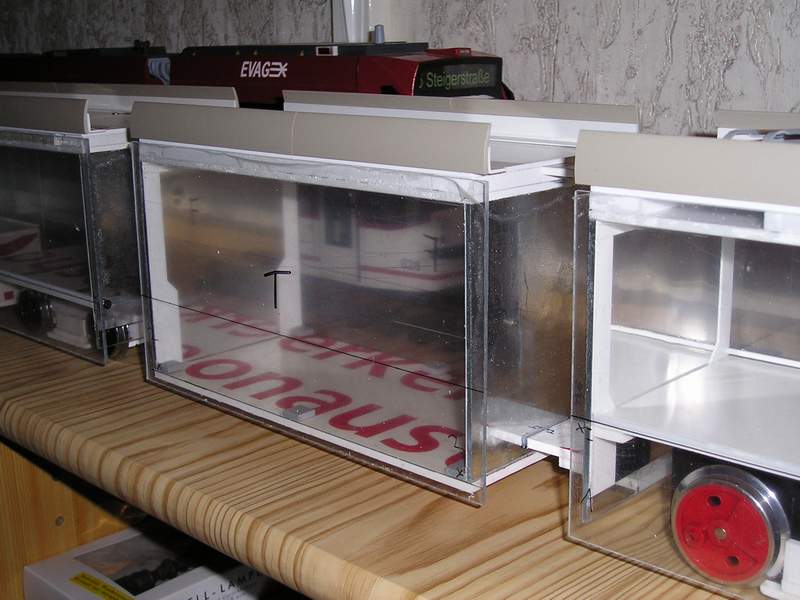

Mein Christian und ich bauen den Wagen ebenfalls.
Anbei schon einmal ein Bild.
Von einer Probefahrt sind wir weit entfernt, da die Drehgestelle nur auf dem Papier existieren

Hallo strabmodell,
sieht wirklich schon sehr gut aus :bindafür: und bei Dir kann man schon erkennen, was es werden soll. Bei meinem braucht man dazu noch etwas Phantasie und Vorstellungsvermögen. Vielleicht trifft man sich ja mal mit den fertigen Wagen, wäre mal interessant, schon wegen den unterschiedlichen Bauweisen. Noch gutes Gelingen!
PS: Es wäre schön, wenn Du in diesem Beitrag auch über den Vorschritt deines Modells berichten würdest.

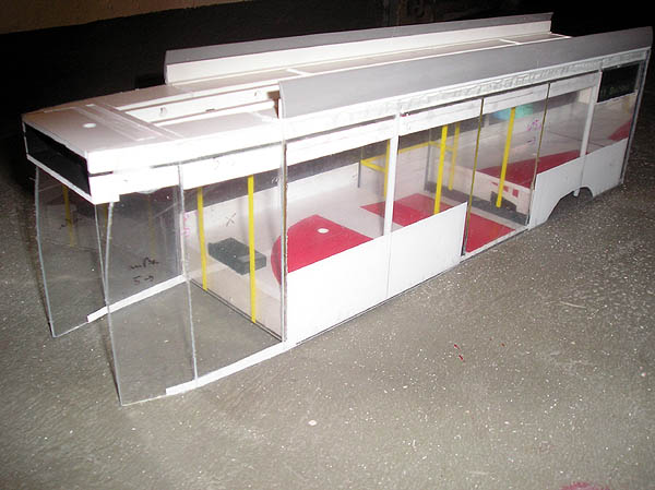

ja nun gut, anbei einige infos zu meiner Bauweise.
Normalerweise baue ich meine Fahrzeuge nur aus Messing.
Aufgrund der Gewichte und dem Wunsch meines Sohnes Christian verwenden wir PP Platten.
Für jedes Bauteil wurde ein Fräsprogramm erstellt. Basis ist Coral Draw und Visio. Die Teile wurden anschließend zusammengeklebt.
Die Idee mit dem Band aus dem Baumarkt ist einfach toll. So einfach habe ich leider nicht gedacht. Für die Dachteile haben wir auch PP verwendet. Gerundet durch erwärmen des Materials, über einen Holzpfahl gezogen und zurechtgesägt.
Die Fahrgestelle werden wir konventionell aus Messing bauen. Vorlage ist eine Konststruktionszeichnung der Industrie. Die Drehgestelle des Mittelteils bekommen Losräder (Achsenlos) wie im Original und natürlich gefedert. Die 8 Achsen der Drehgestelle Vorn und Hinten werden alle angetrieben. Projektiert sind Faulhabermotoren.
Leider mußten wir jetzt feststellen das der fertige Strombügel vom falschen Hersteller nachgebaut wurde. Er weicht in einigen Details vom Original ab.
Da sag ich aber einfach egal.
Eine geringe Abweichung gibt es leider auch bei den Klappen für das Nachfüllen des Bremssandes. Bei 2 Klappen stimmt die Position nicht ganz mit dem Original überein. Dies bezeichne ich aber als künstlerische Freiheit.

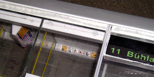

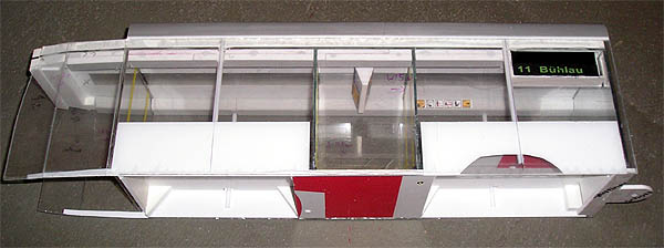

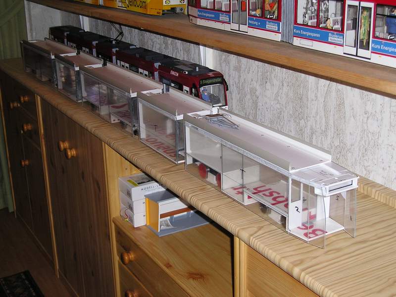

ich freue mich über die positiven Reaktionen auf unseren Baubericht. Natürlich könnt Ihr Euch den ein oder anderen Trick abgucken und selbst ausprobieren, auch dafür zeigen wir hier die Entstehung des Modells.
In den letzten Tagen konzentrierten sich bei mir die Arbeiten auf die Wagenkasten- Vervollständigung der Innenausstattung vom Wagenteil 1 und 5. Dazu gehörte der Einbau der Zielanzeigen, der Monitore für die Haltestellenanzeige und das Fahrgastfernsehen und der Einbau der Innenverkleidung zwischen Dach und Fenster.
In diesem Zustand gehen beide Wagenteile in die Werkstatt von Funkenschleuder, wo sie die Front- / Heckpartie sowie die Führerstände erhalten. Dadurch wird gewährleistet, das die Fronten beider Wagen wirklich gleich aussehen. Bin nun auch gespannt, wie sie aussehen werden.
Monitor, Verkleidung und Zielanzeige im WT5

Die Türseite vom WT5
Das WT5 ist "versandfertig"
