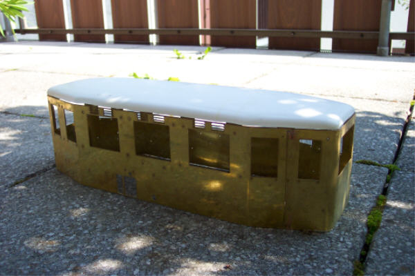

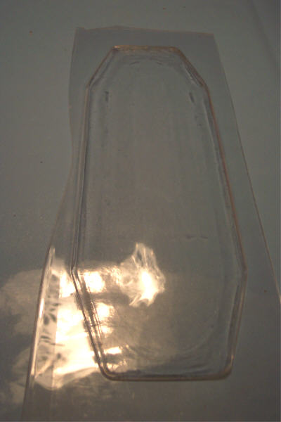

ich konnte es nicht lassen und hab mit 2mm Polystyrol aus dem Baumarkt einen Test gemacht.So richtig gefällt mir die Sache aber nicht.
Erstens ist das Polystyrol aus dem Baumarkt sehr spröde.Das führt zu feinsten Rissen im Material an den Kanten.Die Temperatur hatte ich bei 140-150°und 15min Aufheitzzeit.Ich hatte aber das Gefühl das man mit der Temperatur etwas höher gehen kann.Evt wird es dann besser.
Zweitens ist das Material zum Bearbeiten sehr spröde.das 0,5 mm Material von heute Nachmittag war sehr weich und schön verformbar.Ich glaub es war Polyester.Ich hab mal nachgeschaut und mein Packwagen von Hilbert hat auch so ein schön wabbeliges Dach.Da heisst es es sei aus Polystyrol.So scheint es verschiedene Qualitäten zu geben.Kann mir da ein Kunststoffexperte weiterhelfen?
Drittens ist der Kraftaufwand immens.Spricht aber eigentlich dafür das ich zu wenig aufgeheizt habe.
So das war es nun entgültig für heute.Werde morgen weisses Polystyrol 2mm das ich noch da hab testen.Mal schauen ob das etwas weicher ist.
Wenn nicht muß ich mal schauen ob 1mm oder 1,5mm irgentwo aufzutreiben ist.

ziehst du über ein positiv Modell oder in ein negativ Modell?
Wenn du in ein negativ Modell ziehst solltest Du erst etwas Druckluft einblasen und das Polystyrol so weiten dann legt es sich anschließend besser in die Negativform.
Macht sich aber schon gut ich hatte die Jalousietüren für meine Umbauwagen auch tiefgezogen und will jetzt für meine MCi die Dächer so vorwölben.
Dabei will ich aber eine Positivform nutzen, da dann meine Dachspanten und Endübergänge genauer passen.
Ich habe das durchsichtige Material aus dem Baumarkt für meine MCi Scheiben verwendet. Es lies sich auch viel besser wie das weiße Polystyrol fräsen war also viel härter. Deshalb mein Tipp versuche es unbedingt mit weißem Polystyrol.

Hab nun heute früh mit weissem 2mm Polystyrol einen Versuch gemacht.Das weisse hat die richtigen Eigenschaften.Es ist etwas weicher.Was ich nicht verwenden konnte war heute früh der Backofen.Also Heisluftpistole genommen.Die Folge war ein ungleichmäßiger Tiefzug da man die Temperatur trotz aller Bemühungen nicht überall gleich hinbekommt.Der Ziehrahmen hat sich auch etwas verformt.Ich würde auch gerne noch mal mit 1 und 1,5mm weissem Polystyrol probieren.Das 2mm hat aber den Vorteil das es schön stabil ist.
Schlechte Nachricht ist das die Serienfertigung nicht in der Küche gemacht werden kann.Ich bräuchte dazu einen alten Heizstrahler.Einen neuen Kauf ich mir gewiss nicht.Und dann ist die Heizzeit im Backofen viel zu lange 15 min Pro Dach und dann noch mit dem heissen Ziehrahmen rumhantieren wollen mir nicht so recht gefallen.Mit einem Strahler unter den Rahmen und kurz aber heftig aufwärmen (5min) wären besser.
