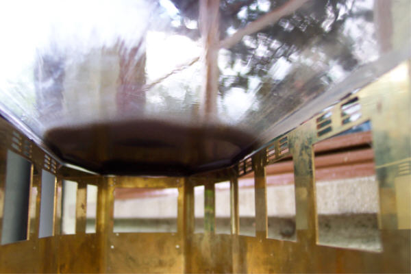

Fangen wir mal mit dem Blick aus der "Glaskuppel"an.Ein Ende habe ich mal mit schwarz innen und außen angesprüht um das Aussehen zu testen.
Bei den Ansichten sieht man das die Dachform noch etwas Nacharbeit nötig hat.Aber auch den Verzug sieht man bzw ich habe auch nicht sauber geschnitten.So gehts wenn man ungeduldig ist.

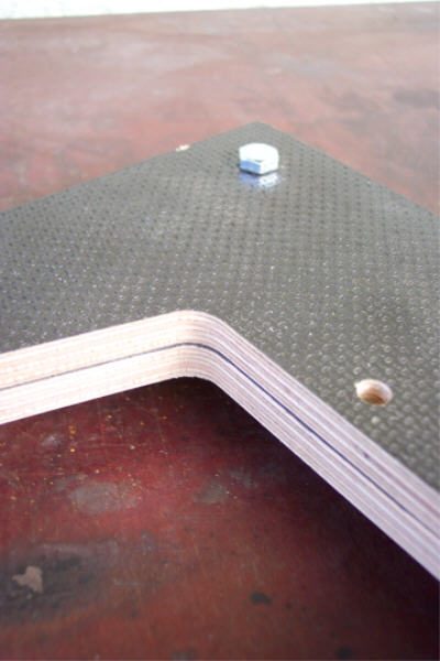

Hier der Ziehrahmen mit und ohne Dachform:
Unterer Ziehrahmen komplett:
Die Dachform oder auch Streifenhörnchen genannt:
