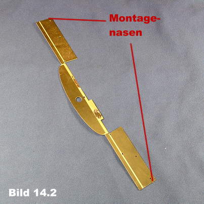

Achtung: die Teile haben Montagenasen, denen besondere Aufmerksamkeit geschenkt werden sollte. Diese rasten in den entsprechenden Löchern ein. Sollte ein Montageloch wirklich mal zu klein geätzt sein, wird es mit 1mm aufgebohrt.
Bild 14.1 bis 14.3: An allen Teilen werden zunächst die Haltestege entfernt (halbe Materialstärke). Nicht entfernt werden jedoch die Montagenasen (volle Materialstärke).

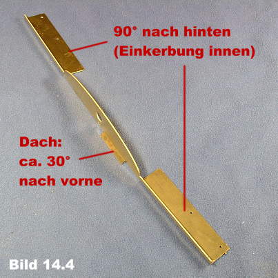

Bild 14.4 und 14.5: Das Frontoberteil wird nun entsprechend gebogen. Am besten man spannt die kurzen Schenkel der beiden Flügel in einen Schraubstock ein und biegt die größeren Schenkel mit der Hand vorsichtig genau 90° um. Danach kann man die beiden Flügel einfach nach hinten klappen. Die Biegenut (Einkerbung) liegt jeweils innen in der Biegekante. Das kleine Dach über der Fronttüre wird ca. 30° nach vorne mit einer Flachzange herausgebogen. Prüft zum Schluss das Teil nochmals. Die Schenkel der beiden Flügel müssen plan auf einem Tisch aufliegen (sofern man das kleine Dach über die Tischkante hängen lässt. :) )

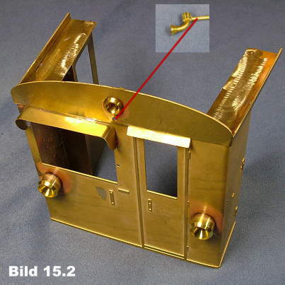

Bild 15.1 bis 15.2a: Zuerst werden die Regenbleche über dem Führerstandsfenster vorbereitet. Dazu werden sie jeweils mittig zwischen den beiden Montagenasen über ein 6mm-Rundmaterial gebogen. Die Montagenasen des Bleches passen dann gut in die Bohrungen rund um das Fenster., ggf. nacharbeiten. Bevor Ihr dieses Blech einlötet, sollten jedoch erst die Stirnlampen eingesetzt und von innen verlötet werden. Überschüssiges Lötzinn ist sofort wieder sauber zu entfernen, damit später die Verglasung gut aufliegen kann. Das Signalhorn wird nun auch eingesetzt. (Stört Euch nicht dran, das es in den folgenden Bildern wieder fehlt. Der Giesser lieferte ein bissl spät :wink: ). Den Lötpunkt für das Signalhorn machen wir so, dass er beide Frontbleche gleich miteinander verbindet. Aufgrund der Erwärmung wird das obere Blech sich wegbiegen. Also greifen wir im richtigen Augenblick zur Flachzange und kneifen die beiden Bleche zusammen.

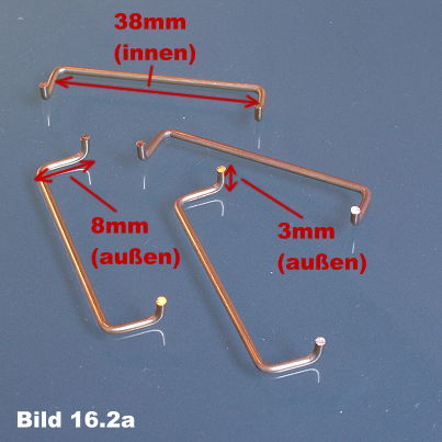

Bild 16.2a: Nun bereiten wir die Griffstangen vor, die später an der Kastenseite hängen sollen (die Griffstangen an den Führerständen haben wir ja bereits montiert :wink: ). Bitte beachtet dazu die Maße in Bild 16.2a. Schneidet das 1,5mm-Rundprofil zunächst etwas reichlich zu. Es lässt sich leicht mit einer Flachzange entsprechend abwinkeln. Am leichtesten geschieht dies, wenn man von „innen nach außen“ arbeitet, d.h. zunächst die beiden Knicke mit 38mm Innenabstand, dann die 8mm-Knicke. Zum Schluss längt man die überstehenden Enden ab.
Achtung: Beim Bau des Prototyps habe ich zunächst die Griffstangen falsch eingebaut. Im Nachhinein liessen sich nicht alle Bilder nochmals nachstellen. Lasst Euch dadurch nicht verwirren. Die Griffstangen müssen wie Ihr später im Bild 16.5 seht eingesetzt werden.
