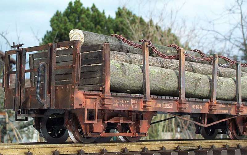

Hallo allerseits,
der Bau der Harzwagen macht Fortschritte:
Ein neuer Boden aus 1x6mm Holzeisten wurde aufgeklebt, anschließend folgten die Stirnwände aus 3x7mm Holzleisten:
Die Stirnwände wurden mit einem L-Profil 4x4mm eingefasst, auf die Innenseite wurden 1x4mm Flachprofile aufgeklebt. Die bühnenseitige Stirnwand erhielt zusätzliche 6x4mm T-Profile, wobei die Vorderseiten auf 2,5mm Breite reduziert wurden. An den beiden äußeren Profilen wurden Griffstangen aus 1,2mm Rundmaterial angelötet:
Die hintere Stirnwand erhielt an der Außenseite zwei 6x4mm U-Profile:
Das vordere Bühnengeländer war etwas aufwändiger:
Der Rahmen besteht aus 3x3mm L-Profil. Die beiden äußeren, senkrechten L-Profile wurden am Rahmen festgeklebt und mit den Nieten zusätzlich fixiert. Anschließend wurde das obere L-Profil festgelötet.
Die beiden 3x3mm U-Profile wurden am Rahmen festgeklebt und anschließend verlötet.
Als letztes folgten die beiden waagrechten Flachprofile aus 1x3mm Messing. Das obere Profil wurde mit wenig Klebstoff an den Außenseiten fixiert und an den U-Profilen festglötet. Anschließend wurden die Außenseiten verlötet (der Sekundenkleber macht dem Lötzinn Platz, allerdings ist bei den Dämpfen Vorsicht geboten).
Zuletzt folgten die beiden Griffstangen aus 1,2mm Messing:
Die Lanz-Raupenschlepper wurden probeweise verladen, um die Tragkraft der Wagen zu testen. :roll:
Fehlen noch diverse Kleinteile wie Schmieröffnungen, Schlussscheibenhalter, Bremsen, Leitungen, Trittstufen, das Sprengwerk, Drehgestelle, Unterbodendetails wie Bremsleitungen, Profile,...
Der erste Wagenrohbau ist fertig, fehlen noch zwei weitere Wagen... :help:
Zuletzt geändert von Tobi am So 17. Jul 2005, 15:51, insgesamt 1-mal geändert.

Hallo Tobi,
der Wagen seiht ja echt sehr schön aus. Super gemacht. :bindafür: :bindafür:
Andere Frage:#
Der Pola-Raupenschlepper, wie hast Du den so super hingekriegt? Umlackiert und/oder gealtert?
Vielleicht kannst Du mir da ja ein paar Tips geben (Farbe etc.)
Danke und Grüsse vom
heissen Bodensee
Joachim :lol:

Hallo Joachim,
danke für dein Lob!
@Erich:
Wäre es nicht besser gewesen die Dinger zu verticken und gleich alles neu zu bauen :?:
Ob Umbau oder Neubau, der Aufwand wäre in beiden Fällen etwa gleich groß.
Außerdem wollte ich zeigen, dass selbst aus schnödem Nürnberger Plastik durchaus ansehnliche Modelle werden können.
Beim nächsten Mal werde ich allerdings auf einen Bausatz der Lasergang zurückgreifen und die LGBing-Wagen verkaufen...
Zuletzt geändert von Tobi am So 26. Feb 2006, 18:17, insgesamt 6-mal geändert.

Tobi hat geschrieben:Außerdem wollte ich zeigen, dass selbst aus schnödem Nürnberger Plastik durchaus ansehnliche Modelle werden können.
Hallo Tobi,
und das hat hervoragend geklappt. Bei der DR haben sie ja auch Fahrzeuge rekonstruiert, was teilweise auf einen Neubau hinauslief. Du machst es halt nicht anders :-)
Meine Harzer Rungenwagen SSm sind ja sicher auch bekannt, wobei ich die Wagen leider nicht verlängerte. Heute würde ich sie sowieso komplett selbst bauen:
Re: Harzer Flachwagen
Hi Tobi,
Siehste mal, genau so ist es mir auch gegangen. Ich habe das Problem dann so gelöst, das ich mir LGB®-Diamond-Drehgestelle als Ersatzteil bestellt und den Wagen tatsächlich vertickt habe. Und das mit den Drehgestellen könnte auch leicht das letzte Mal gewesen sein :) .
Dabei ist es mir nicht zum ersten Mal so gegangen. Ich habe schon öfter gedacht, "gute Ausgangsbasis" und dann feststellen müssen, das der Umbau-Aufwand den eines Neubaus übersteigt. Na ja, vielleicht werde ich im Alter nochmal klug...
Gut finde ich auch, dass Du gleich mehrere gleiche Wagen baust. Ob es die gegeben hat oder nicht, wäre mir persönlich wurst. Aber mehrere gleiche Wagen in einem Zugverband lassen gar nicht erst den Verdacht von "Sammler", "Spielbahner" oder "Exotenfreund" aufkommen - sie wirken meist recht plausibel. Gerade bei Güterwagen wurden oft ganze, kleine Lose geliefert, oft fünf baugleiche Typen und mehr auf einmal.
