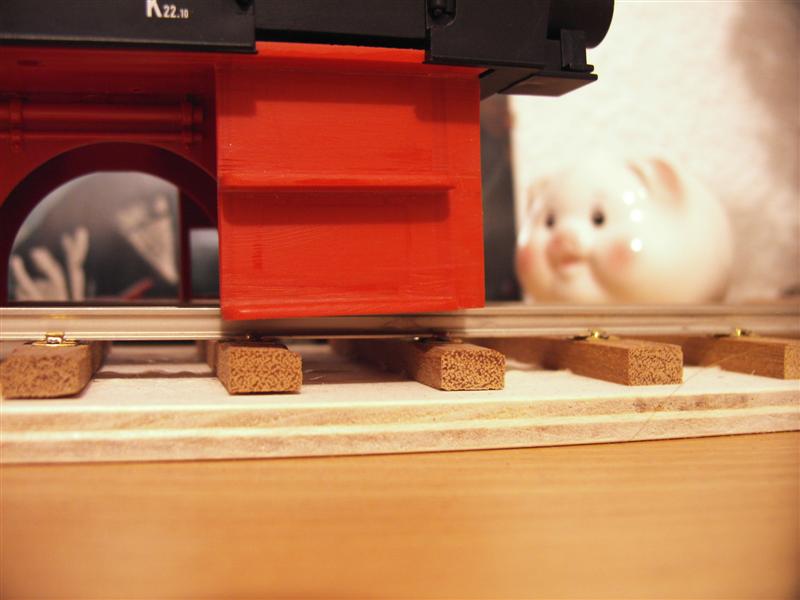

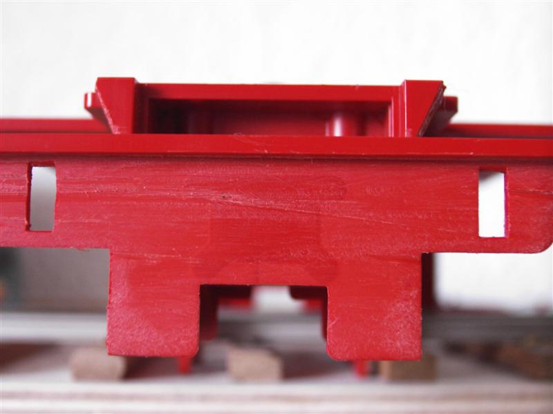

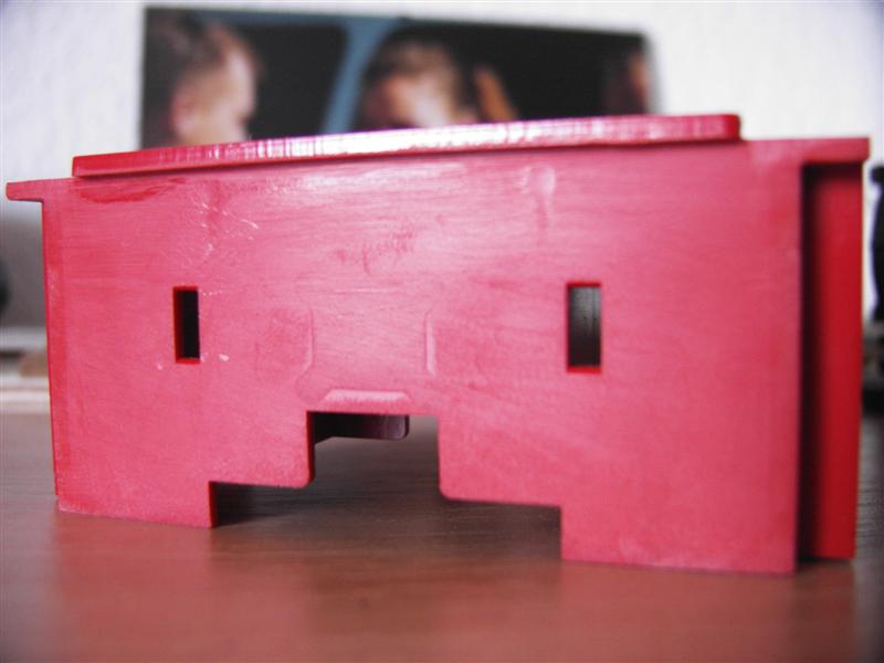

Heute wurde alles wieder demontiert, und die Rahmenteile vorn und hinten wurden geschliffen und die Pufferträger wurden entfernt.
Die Pufferträger werden ersetzt und es werden gleichzeitig die Aussparungen für die riesigen Hakenkupplungen geschlossen :roll:
Hintere_Pufferbohle (Erich)
Vordere_Pufferbohle (Erich)
Grüße Erich

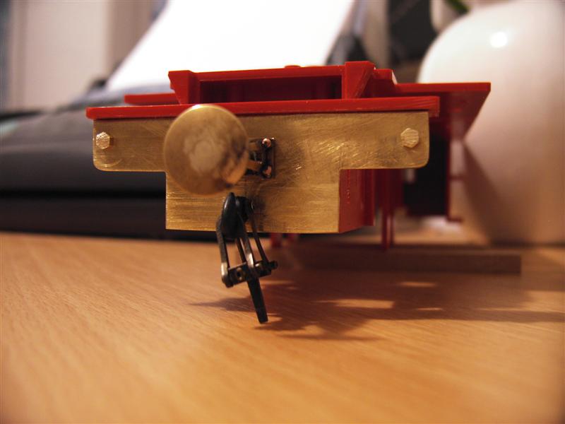

meine Dicke hat heute eine neue Halterung für Puffer und
Hakenkupplung erhalten, welche mit dem Rahmen verschraubt wurde :!:
Die vordere Aufnahme wurde aus 1,5 mm Messingblech gesägt und gefeilt :!:
vorher:
hinterher:
Puffer und Hakenkupplung (Erich)
so, Gute Nacht, Erich :snoopy:

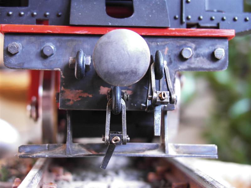

die vordere Pufferbohle ist fertiggestellt :!:
Alles wurde mit Zinnbeize geschwärzt, da das meiner Meinung nach dem Aussehen
von Stahl am nächsten kommt :!:
Schr_g_von_vorn (Erich)

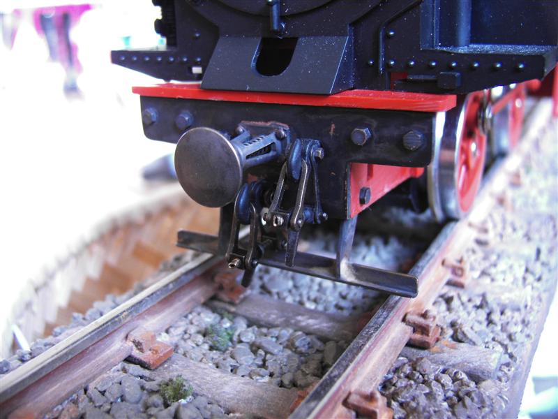

Ein Schienenräumer wurde zusammengelötet und unter der Front mit dem Rahmen verschraubt:
nach_dem_Schw_rzen (Erich)
Die beiden Kupplungen neben dem Puffer wurde einfach angebaut um später auch mal mit den richtigen Kupplungen fahren zu können :wink:
Seitenansicht (Erich)
Es hat allein 2 Stunde gedauert die Federn der Hübnerkupplungen einzurasten,
im Vorderbau ist echt wenig Platz :wall: :irre:
Viele Grüße Erich,
PS ich hoffe ich langweile Euch nicht :roll:

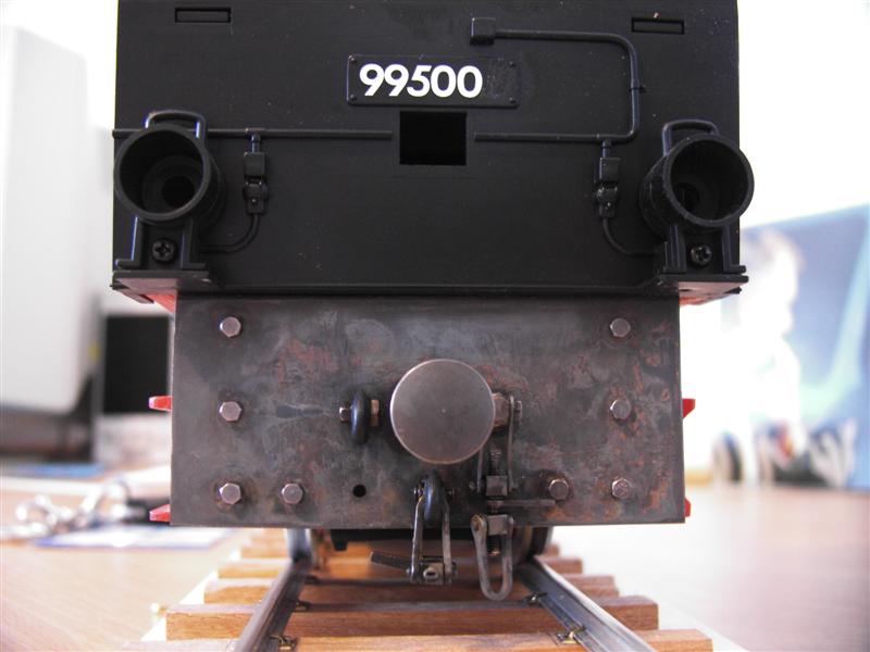

Die hintere Pufferbohle ist nun auch fertig :!:
Alles wurde wieder schön geschwärzt und schon mal angebaut, der Anbau der Kupplungen verlangte wieder nach gyn....... Fingern :shock: hinten geht es noch enger zu als vorn :!:
Aber der gemeine Buntbahner kann ja 3 Pinzetten auf einmal halten und dann gehts auch :twisted: :twisted: :twisted: :twisted: :twisted: :twisted:
Auch fertig ! (Erich)
Viele Grüße Erich

Hallo Erich,
lt. Harzbibel ist die Pufferbohle aber so breit wie der Aufbau!!
Oder hast du nachgemessen???
Gruss Volker
