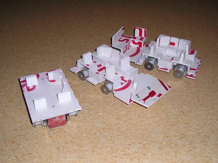

Moin Moin,
hier mal ein Bild von den ersten Sitzgruppen, die diese Woche entstanden sind.
Gruß Funke
Gruß Funke

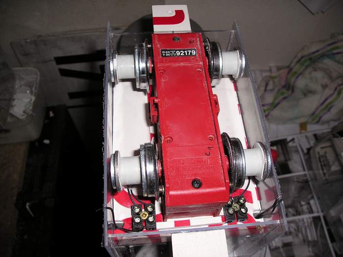

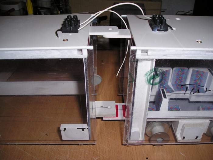

Hallo Leute,
also als Antriebe verwende ich Toytrain Loks. Da bei diesen Loks der Achsabstand fast genau stimmt (+ - 1-2mm).
Die Gelenkverbindung ist ganz einfach gehalten, das Loch an der oberen Verbindung beträgt 4mm. An der unteren Verbindung wurde ein 4mm und ein 5,5mm Loch gebohrt, so hat das Gelenk ein gewisses Spiel. Das Fahrerpult wurde mit einem Zeichenprogramm auf dem Computer erstellt.
Gruß Benjamin
Gruß Benjamin

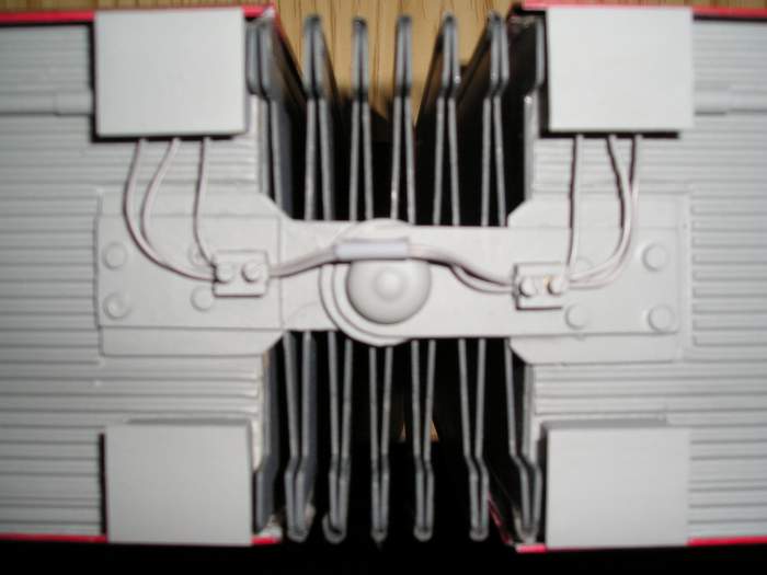

Und die Faltenbälge ??
Wie löst du diese Aufgabe im Modell.
Das dürfte sicher auch für die RhB-ler von Interesse sein.

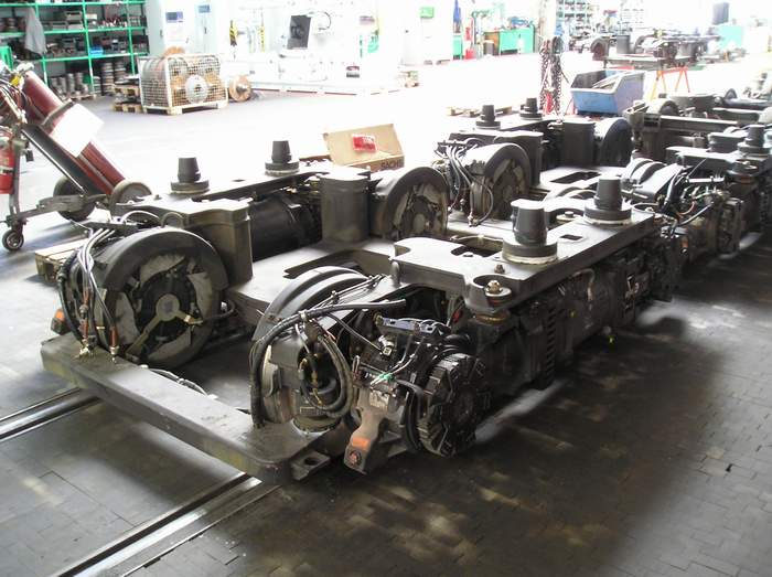

Was bedeuten eigentlich die "Walzen" welche du zusätzlich an die Räder geklebt hast. Mein Auge interpretiert die so, als daß man die Räder auf den Achsen verstellen könnte und das Teil in der Theorie auch Regelspur fahren könnte.
Gruß vom Gerd
Gruß vom Gerd
Funkenschleuder
- Beiträge: 183
- Registriert: Mo 21. Feb 2005, 20:48
- Wohnort: Erfurt
Re: Projekt Combino

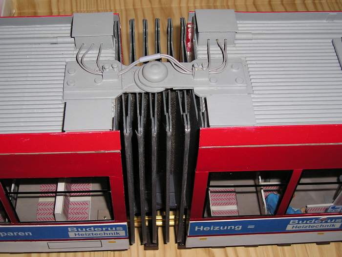

Hallo Gerd,
ne man kann die Achsen nicht verschieben, die Verlängerung hat beim Vorbild was mit dem Antrieb zu, da dieser keine Achsen besitzt, sitzt der Motor an der Seite. Die Faltenbälke bestehen aus 1mm starkem ABS- Plaste das im Zick Zack mit Pflaster zusammen geklebt wird
. Bilder gibt es nächste Woche, da ich da wieder welche baue.
Gruß Funke
Gruß Funke

hier mal noch zwei Bilder zum Thema Faltenbälke.
Gruß Benjamin
Gruß Benjamin
- Site Admin
- Beiträge: 4479
Re: Projekt Combino
Hallo Funke
der Original Antrieb ist ja interessant .
Wenn ich das so sehe , möchte ich glatt einen
Harz Combino bauen
aber wann .....
Harz Combino bauen
