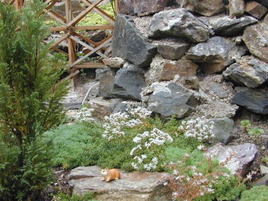

Der Rest ist reiner Gartenbau und Deko. Damit die Erdschichten nicht vom Berg oder der Trasse gewaschen werden, müssen sie natürlich befestigt werden. Da eignen sich schnellwachsende Pflanzen mit dichtem Wurzelwerk. Selber nehme ich gerne Senf. Innerhalb weniger Wochen wird die Erde durch ein dichtes Wurzelgeflecht zusammengehalten, wenn man das Bewässern nicht vergisst. Das eine oder ander Kilo Steine vom nächsten 1 : 1 Bahndamm erzeugen dann schon Mittelgebirgscharakter. Der nächste Steinmetz stellt auch gerne den Abfallcontainer zur freien Bedienung zur Verfügung.
Solche Berge mit Kunststoffkern halten wenig Feuchtigkeit und Nährstoffe. Ideal für eine spätere Bepflanzung mit Steingartenpflanzen, wenn genug Licht drauf fällt. Mauerpfeffer und Moos wächst im Schatten recht üppig. Bäume und Büsche wachsen langsam.

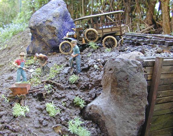

Die Hänge des neuen Berges an der Krähwinkler Engelsbrücke werden durch einen Gartenbautrupp der Fa. Woodland & Noch bepflanzt, um die die Erde vor Erosion und Abrutschen zu schützen.
Hangbepflanzung (Otter1)
Der alte Ford LKW, Bj. 1909, (Hubley) konnte nur rückwärts den Berg hinauffahren. Er hat einen Fallstromvergaser und den Tank unter dem Vordersitz.

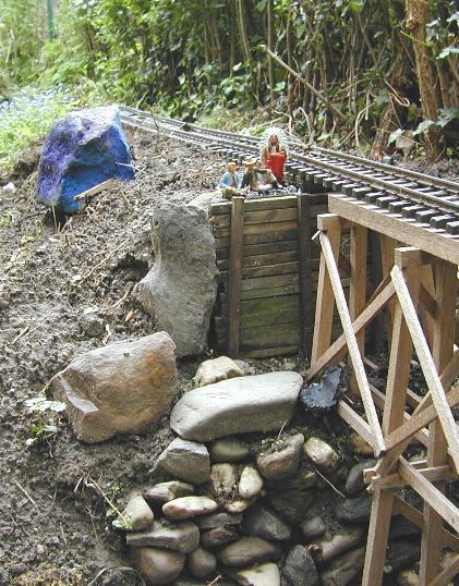

Im Idealfall soll das in ein paar Monaten aussehen, wie auf Karl Willerts Waldbahn, wo auch die Planzen requiriert worden sind.
Bergbepflanzung (Otter1)
Der Gleisbautrupp wartet immer noch auf die Lieferung von Holzschwellen, was die Einweihung der neuen Linie Bröselburg - Torfmoorholm noch ein paar Tage verzögern wird.
