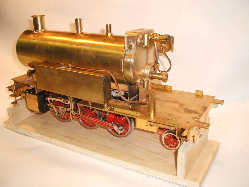

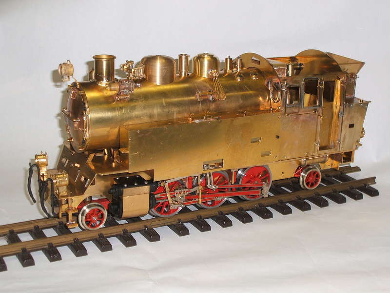

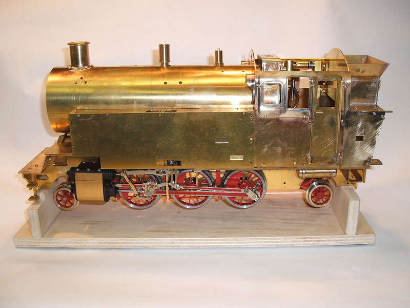

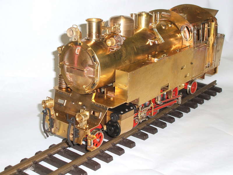

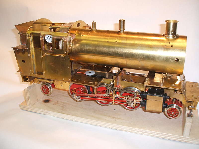

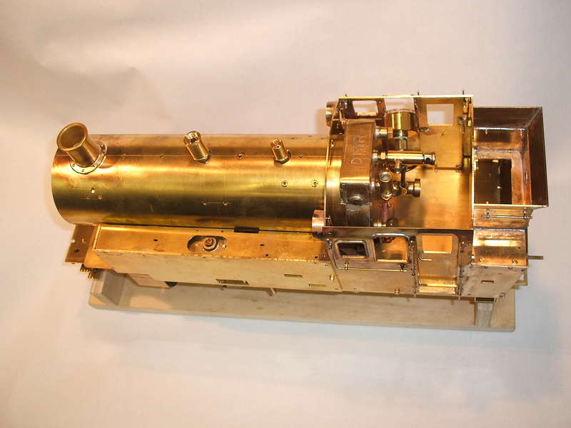

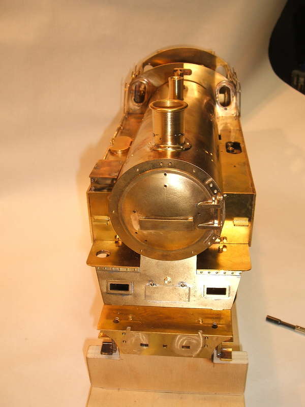

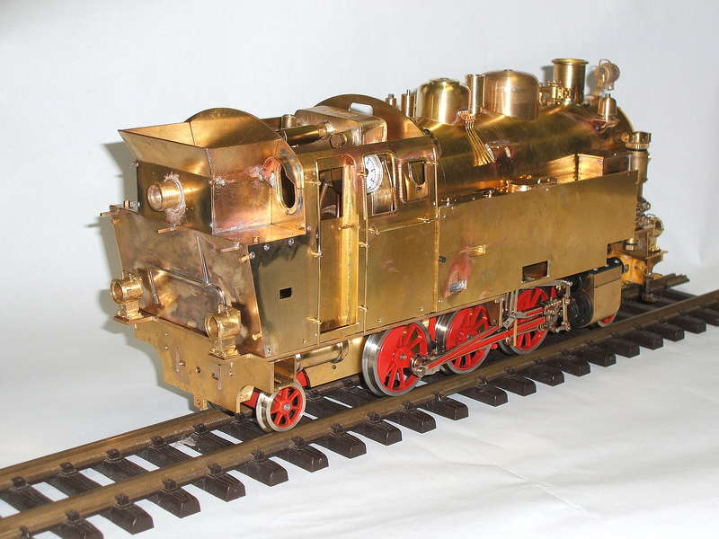

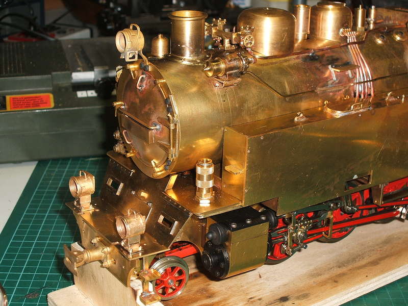

Moin in die Runde,
hier ein paar weitere Bilder vom Entstehen der 996001
Aufbau1 (Heinz)
Aufbau2 (Heinz)
Aufbau3 (Heinz)
Aufbau4 (Heinz)
Aufbau5 (Heinz)
fastFertig1 (Heinz)
fastFertig2 (Heinz)
fastFertig3 (Heinz)
Eine Bitte in die Runde:
sollte jemand Rundum-Foto's vom Original haben bitte einstellen oder zusenden,
für das Feintunig wären Detailbilder sehr hilfreich
(selbst in den Harz fahren schaff ich ja doch nicht)
mit Gruß aus dem Norden
Heinz

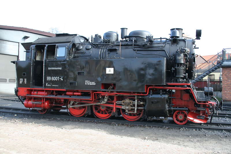

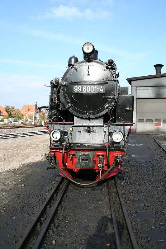

Hallo Heinz,
gewünscht, getan! :D
Front6001 (Rollwagen)
IMG_8879 (Rollwagen)
IMG_8894 (Rollwagen)
IMG_8899 (Rollwagen)
IMG_8900 (Rollwagen)
Ausgerchnet ihrer schönen ücken habe ich an jenem Tage außer Acht gelassen. :oops: :wink: Aber ich hoffe es reicht vorerst, bei Bedarf kann ich dir die Bilder noch einmal per Mail schicken, alles digital, alles hohe Auflösung. In diesem Sinne.......
Martin

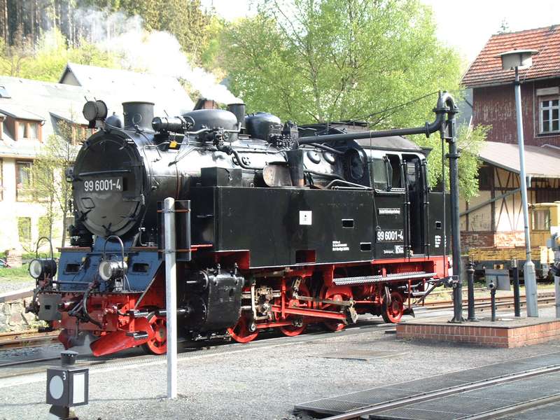

squirrel4711
Beiträge: 1340
Wohnort: auf dem Land
Re: Livesteam 99-6001 von Reppingen
Beitrag von squirrel4711 »
Hallo Heinz,
die Buntbahn Foto-Galerie enthält im entsprechenden Ordner der 99 6001 über 80 Aufnahmen. Die sollten eigentlich auch bei Detailfragen weiterhelfen.
99 6001-4 (squirrel4711)
beim Wasser nehmen in Alexisbad
Rainer

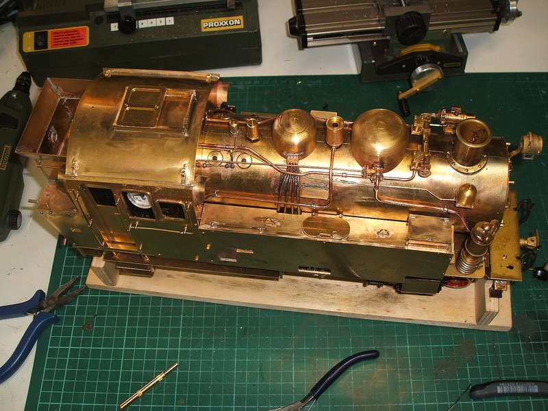

nicht das ich ganz untergegangen bin, hin und wieder komme ich doch noch
etwas weiter

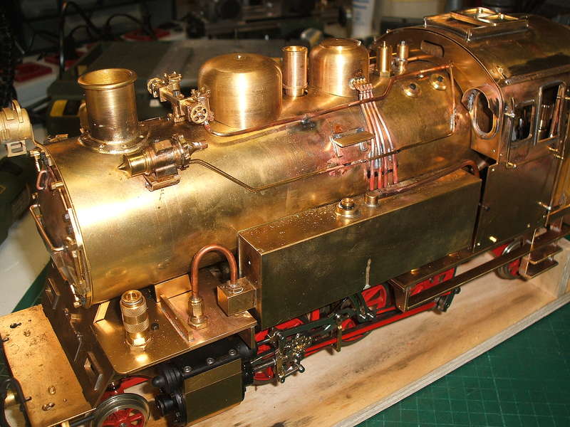

hier der augenblickliche Zwischenstand

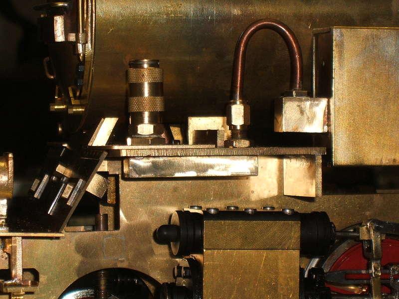

Armaturen1 (Heinz)
Armaturen2 (Heinz)
sollte jemand Ergänzungs- oder Änderungsvorschläge haben - her damit
mit Gruß in die Runde
Heinz

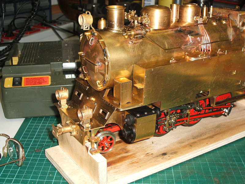

Kolbenfresser
Beiträge: 919
Wohnort: Ba-Wü
Beitrag von Kolbenfresser »
Hallo Heinz
Was macht das Füllventil an dieser ungewöhnlichen Stelle?
Roland
Dampfer
Beiträge: 694
Beitrag von Dampfer »
Das habe ich mich auch schon gefragt.
Ich verstecke solche Dinge gerne unter den Wasserklappen und bei Dir liegt ja auch eine über dem Gastank...
Gruß Alex
RhB und Dampf Infiziert
Heinz
Beiträge: 165
Registriert: Do 12. Aug 2004, 17:59
Wohnort: Oldenburg (Olb)
Beitrag von Heinz »
Hallo Roland, Alex und die anderen Verwunderten,
die Positionierung des Füllventiles erfolgt vordergründig aus rein servicefreundlichen Hintergedanken,
nachdem ich zig-mal mit dem Füllventil um die Lok gekreist bin, ist das Teil nun an gezeigter Stelle gelandet.
Da man zum Entkoppeln des Verschlusses den oberen Ring niederdrücken muß und ich bei meinen anderen
Lok's jedes mal ans Fluchen kommme, weil ich nicht so recht rankomme, ist das Ventil nun leicht zugänglich.
so sieht es dann mit dem Seitentank aus
GasFüllstutzen1 (Heinz)
man könnte das Ventil natürlich kaschieren, z.B. als Ölpumpe, das sähe dann ungefähr so aus:
GasFüllstutzen2 (Heinz)
und so funktioniert es
GasFüllstutzen3 (Heinz)
Gruß Heinz
Max 25 Kmh
Beiträge: 597
Wohnort: Langen / Hessen
Beitrag von Max 25 Kmh »
Hallo Heinz,
nun ist es schon so wie es ist, sauber gefertigt und sozialverträglich kaschiert. Nur zur nachträglichen Info: die Leute, die so ein Ventil z.B. im Wasserkasten verstecken, drücken den Auslösering mit einer Überwurfhülse nieder, die vorher über den Zuführschlauch geschoben wurde. Das liefert Ralph Reppingen fertig so. Und noch ein Tip: achte immer auf gute Leichtgängigkeit des Ventils, ggf. vorsichtig ölen. Der eine oder andere von uns hat schon Loks abgefackelt damit.....
Max 25 Kmh.
Funktional - soweit es geht!
Hauptsache selbstgebaut!
Heinz
Beiträge: 165
Beitrag von Heinz »
Danke Max,
den Trick kannte ich noch nicht,
ihe habt gewonnen, das Ding (war sowieso erst der 3.Versuch) kommt wieder weg
und dafür gibt's ne 2. Klappe auf dem Wassertank
(oder ?????)
Heinz
