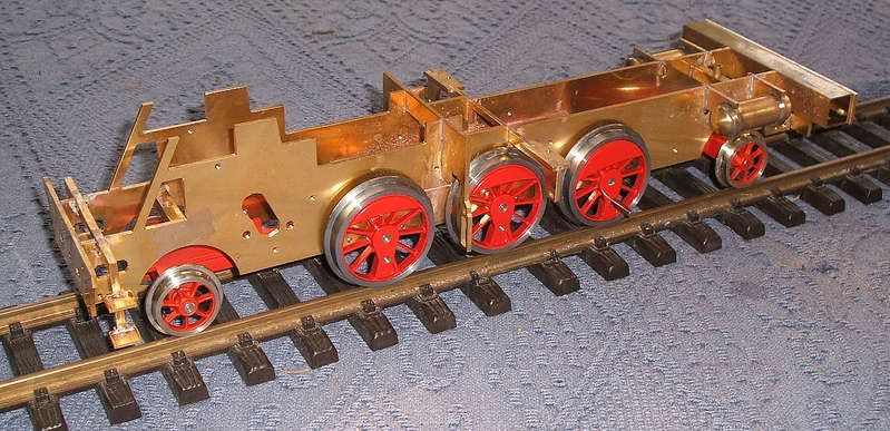

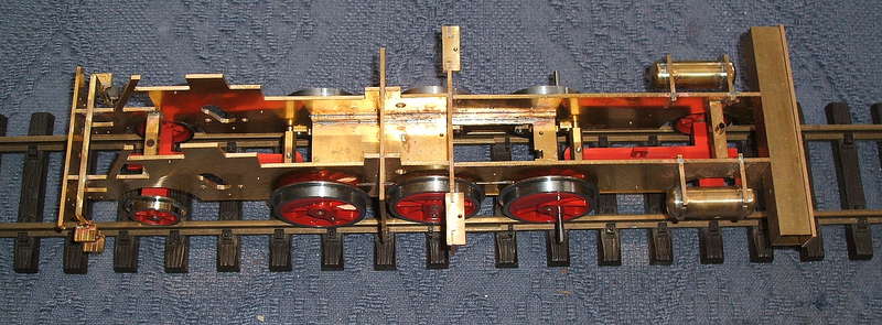

Der erste Teil - das Fahrgestell liegt nun seit einiger Zeit vor mir.
Nach Sichtung, Sortierung, Überlegung in welcher Reihenfolge was wie, bin ich
nun zu einem ersten sichtbaren Ergebnis gekommen und will euch das nicht
länger vorenthalten
Schaut her:
996001Fahrgestell1 (Heinz)
996001Fahrgestell2 (Heinz)
996001Fahrgestell3 (Heinz)

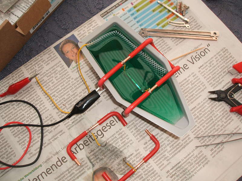

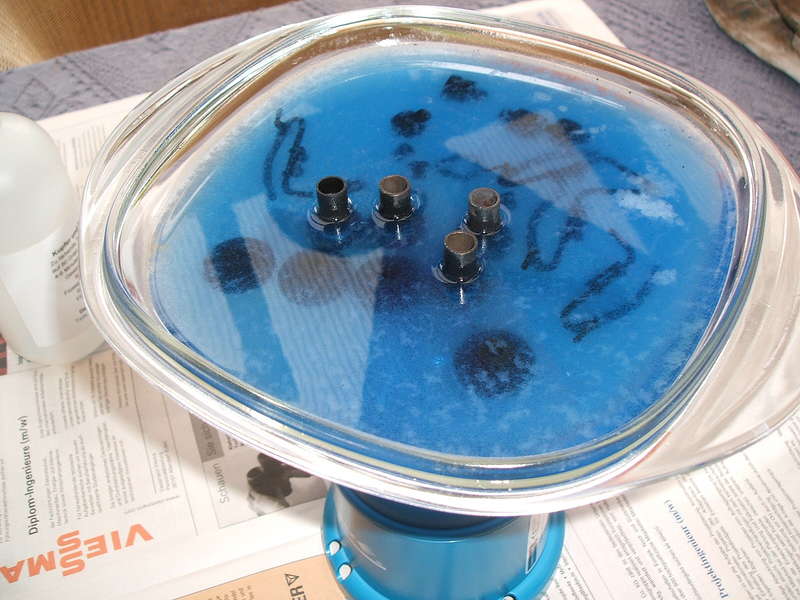

Bei den Einzelteilen war ein Voreilhebel vernickelt. Da mir das gut gefiel, habe ich bei Conrad das Galvanisier-Set geordert
und nun am Wochenende alle Teile vom Gestänge venickelt
Galvanisieren (Heinz)
und weiter dann bei nächster Gelegenheit
Heinz

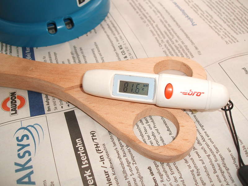

von RR habe ich mir das Schwarzfärbemittel kommen lassen und die ersten Teile
gefärbt - geiles Zeug das
Schwarzf_rben (Heinz)
mann sollte allerdings darauf achten, die vorgegebene Temperatur von 80°C auch
einzuhalten - dann wird alles so richtig pottenschwarz
F_rbetemperatur (Heinz)
Heinz

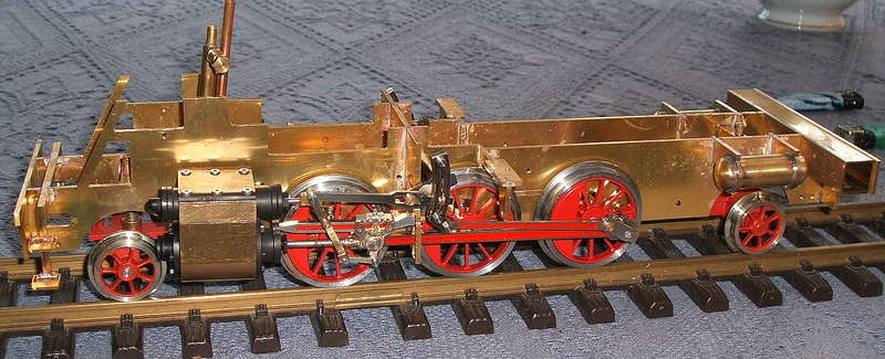

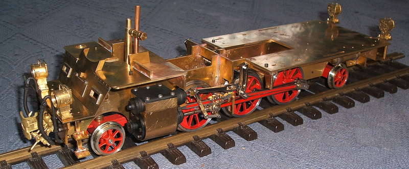

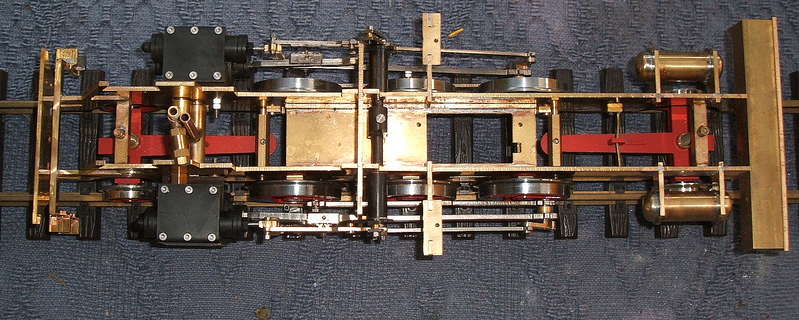

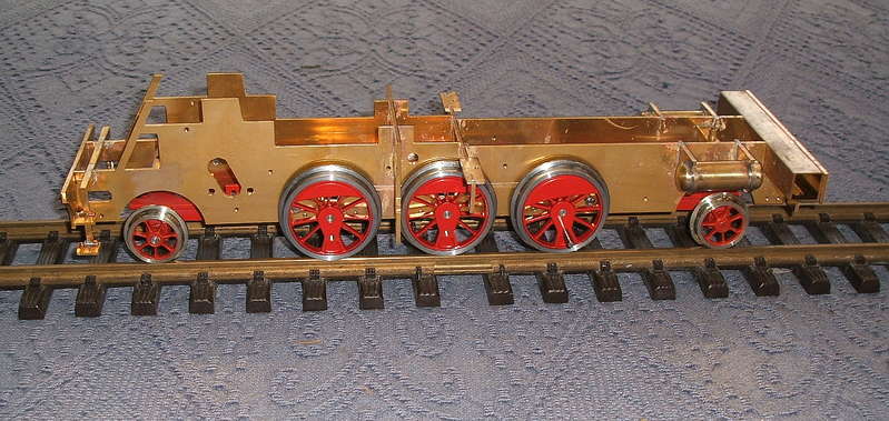

das Fahrgestell ist soweit fertig, Laufprobe bestanden,
(da ich meine Fotogalerie umsortiert habe, sind die Foto's im Beitrag vom 20.08 weg - weiß der Deubel, wie ich die da wieder reinbekomme - deshalb hier noch mal)
996001Fahrgestell4 (Heinz)
996001Fahrgestell5 (Heinz)
und hier mit eine kleine Vorschau auf die Fortsetzung
996001Fahrgestell7 (Heinz)
Heinz

Hast du die Teile an den Zylindern mit dem Schwarzfärbemittel von RR gefärbt?
Ich habe es auch für die Zylinder und den Schieberkasten benützt! Du musst zum färben nur die Zylinderlauffläche und die Schieberflache mit TESA abkleben.

@Roland - Danke für den Tipp, hatte ich zwar auch schon überlegt, war mir aber nicht sicher genug, ob der Tesafilm die 80°C durchhält
- werde es erst mal mit den Schieberkästen testen - aber das Zeug ist geil "gelle"
