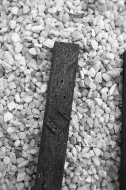

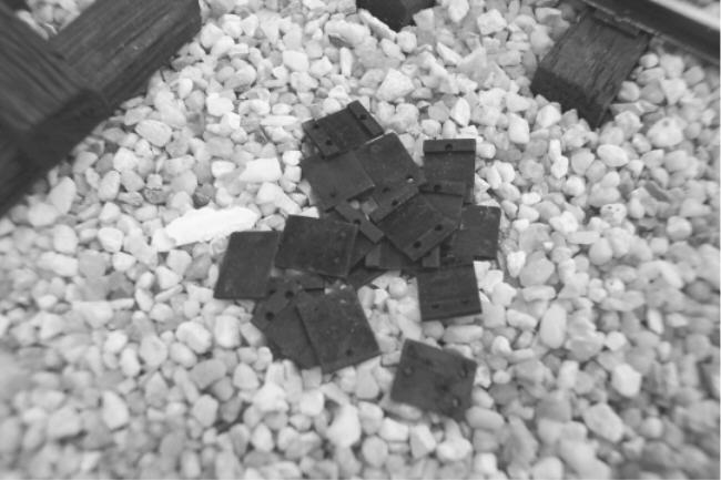

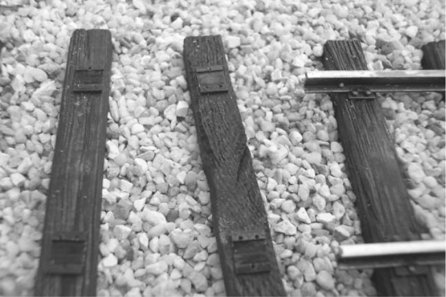

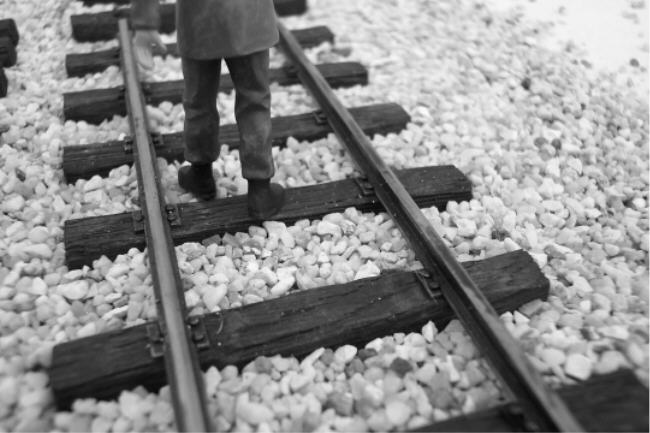

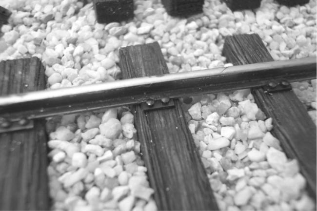

ich hab mir auf Basis des Thiel Code 200 Profils nun ein eigenes Konzept für Modellgleis entwickelt welches auf das Vorbild Härtsfeldbahn passt.
Die Thiel Schienenstühle finde ich klasse aber ich wollte es noch etwas vorbilgerechter und deshalb hab ich begonnen selber Schienenstühle nach einem Kleineisenvorbild das ich vermessen hatte zu fräsen.
Das Kleineisen entspricht einer heute im Streckenbau nicht mehr zugelassenen Art.
Die Kleineisen werden im Modell mit der Schiene auf die Schwelle genagelt. Letztere ist mit einer Bohrlehre vorgebohrt sodass die Spur stimmt und Spurerweiterungen in den Kurven sind mit der Bohrvorrichtung die Verstellung zulässt auch drin. Im Modell schrauben geht nicht da ich noch keine passenden Vierkantschrauben gefunden habe.Wer hat so etwas günstig?
Durchmesser des Schaftes wäre 1mm und Länge 7mm.
Noch ein Tipp zum Altern des Profils. Einfach ein Schwärzungsmittel für Weissmetall ans Profil streichen und im nu wird es dunkel.(braun bis schwarz)
Ich hab das mit dem Mittel von Fohrmann probiert und Fido mit dem von Rainer Schäfer. Beides klappt hervorragend und führt zum selben Ergebnis. Vorher Profil entfetten!
Hier ein Paar Bilder meiner "Gleisbaustelle":
Kontrollgang des Gleisbaumeisters
Fertig zum Aufplatten gebohrte Schwelle
Rostige Kleineisen am Rohschwellenhaufen

Beiträge: 2333
Re: Code 200
Hallo Nick
umrüsten tu ich bestimmt nicht.Höchstens mal einen Teilstecke zum testen.
Das Gleis ist eher für Innen vorgesehen und soll bei Ausstellungen wie z.B Korntal oder Messen in Verbindung mit dem IG Spur II Thema Härtsfeldbahn zum Einsatz kommen um auch einmal einen 2. Endbahnhof zu bekommen.
@RHB ler
Die Profie sind gewiss Freilandtauglich.Die Holzschwellen dauerhaft eher nicht obwohl diese aus Eiche sind.Drauf treten kann man sicherlich aber ich fürchte da dann verbiegung des Gleisprofils.Es ist ja nur 5mm hoch.
Das Schwellenbett ist eben nicht so zusammenhängend wie bei Lehmann.
Und das Lehmann Gleis zieh ich im harten Freilaneinsatz immer noch vor.
Vorallem im Winter wenn der Schiennfuß hochgefriert hat man bei den hohen Profilen mehr Betriebssicherheit.
Mein Gleis werde ich noch auf schwarze Kunststoffplatten mit 4mm schrauben.Lose wie es jetzt ist fürchte ich das es bei vielem Auf-und Abbau zu sehr beschädigt wird.
Ich muß aber erst noch einige Tests machen ob das auch so richtig gut ist.
Max 25 Kmh
