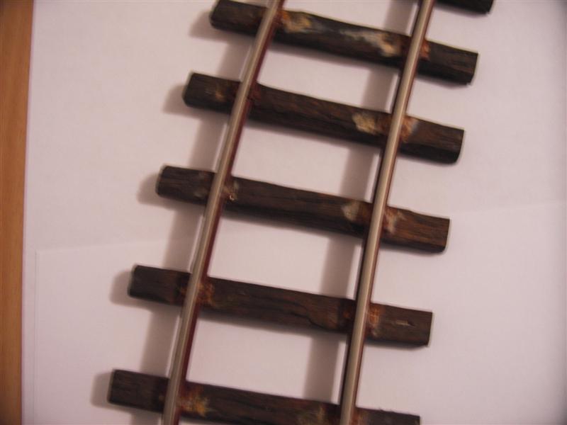

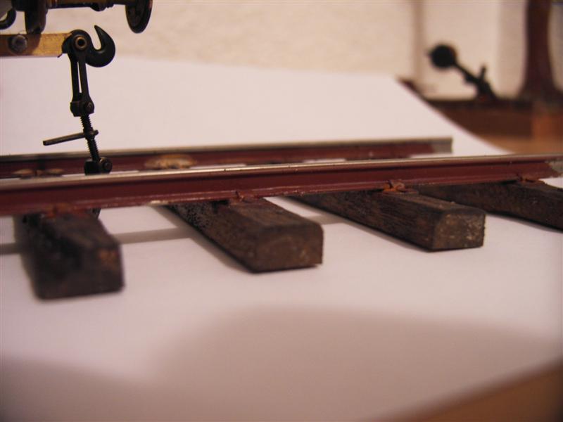

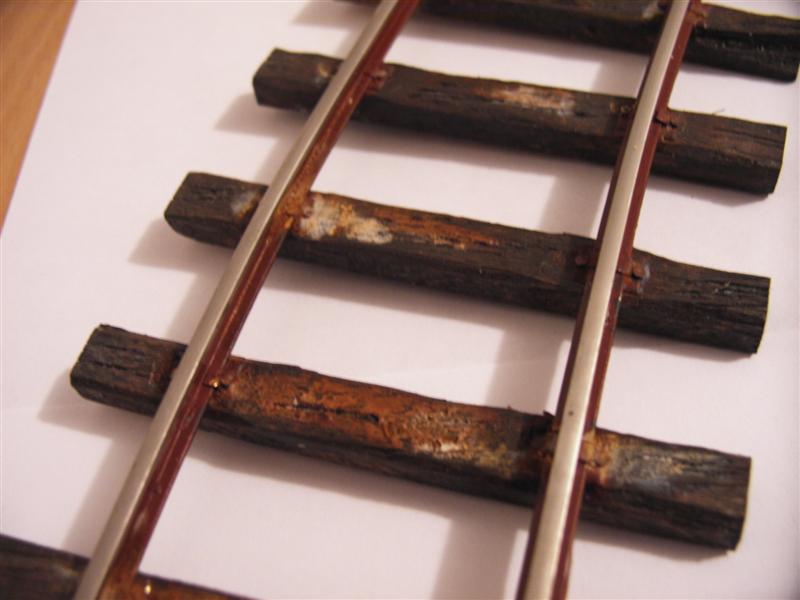

stelle jetzt erst mal die ersten Bilder meines fertigen Thiel Code 250 Gleise vor.
Es wurden Holzschwellen von Modellbau Esser verwendet
Das Gleis soll den Anschluß an ein Fabrikgelände im Harz darstellen. Mehr wird noch nicht verraten....
:cry: :cry: :cry: :cry:
Das Gleis muß Rosttechnisch noch etwas überarbeitet werden, auch die Kamera muß erst noch manchmal versöhnlich gestimmt werden!
Gleis Code 200 (Erich)
Pizzaräder rollen da gerade so drüber... :wink:
Grüße Erich

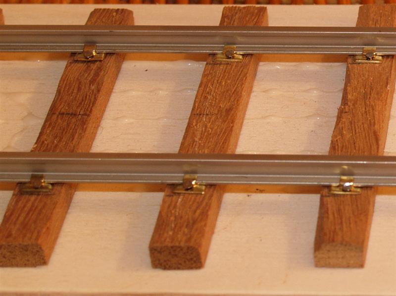

habe nochmal rasch zwei neue Bilder zum Anschauen gemacht :!:
P2190444_Medium_ (Erich)

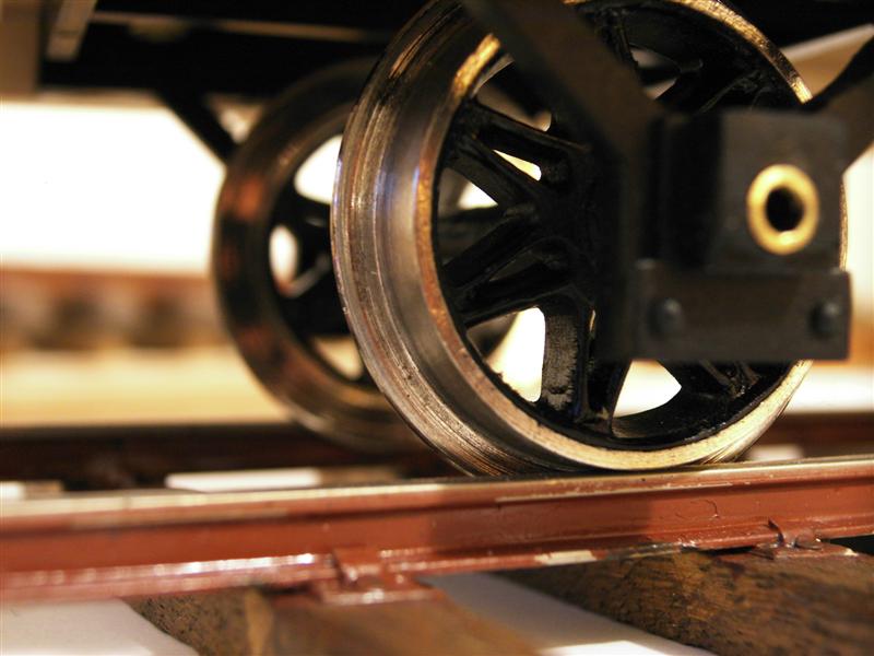

...zum Vergleich habe ich nochmal Schraubers schöne Räder mit den niedrigen Spurkränzen mit abgelichtet, sicher gehen hier auch 3mm, aber ob das schön sein soll :roll:
P2190474_Medium_ (Erich)
bei Bedarf gern mehr :wink:
viele Grüße Erich
