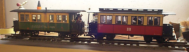

Hier habe ich noch mal ein "Vorher-Nacher-Vergleichsbild", das ich gestern Abend vergessen habe mit zu posten.
vergleich (Waldbahner)
