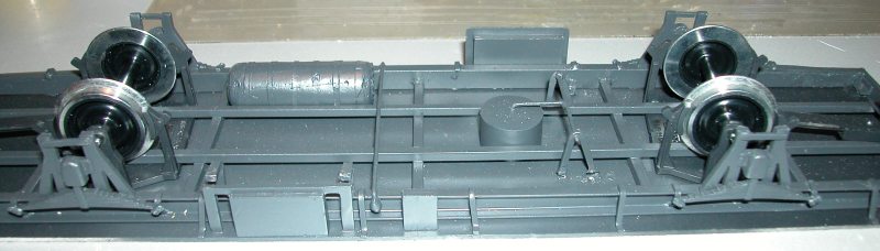

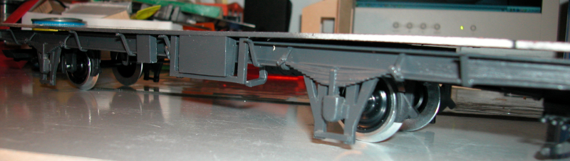

Da mir die Profile für die Zierstreifen des Kastens ausgegangen sind, baute ich den Unterbau.
Hier mal die Bilder:
Unterbau 1 (RhBler)
Unterbau 2 (RhBler)
Unterbau 3 (RhBler)
Die Punkte auf dem Unterbau ist Holzstaub, wechen ich noch wegputzen muss.
Die Drehgestellblenden wurden aus Kunstoff gegossen, wie auch die beiden Zylinder. Die Stangen sind Messing. Der Werkzeugkasten besteht aus ABS. Zuerst wurden zwei 2mm platten zurechtgesägt und auf einenader geklebt, dann kam eine dünnere ca0.5mm und dann nochmals eine 2mm. Das ganze wurde mit Kunstoffprofilen und Messing verziert. Der Kasten auf der andernseite (keine Ahnung was das ist) und der kleine daneben, sind ebenfalls aus 2mm ABS.
Die Zahlreichen "Wagenkastenhalter" sind aus Messing.
Die Achslager sind von LGB. Sie wurden zersägt und mit Messing verlängert. Ebenfalls wurden sie auch gespritzt.
Die Puffer sind auch von LGB und die Pufferbohlen habe ich gegossen.
Der Unterbau ist nicht auf den Boden geschraubt, weil der Unterbau nochmals gespritzt werden muss. Es gibt noch stellen ohne Farbe.

mit Freude sehe ich, dass Du dem Sperrholz ein wenig untreu geworden bist und mit anderen Materialien "fremd gehst". :biggthumpup: Auch mit Resinguß probierst Du Dich jetzt - mit Erfolg ! Das ganze zeigt mir, dass Du Dich modellbautechnisch wieder ein gutes Stück weiter entwickelt hast. :gut:
Das Fahrwerk sieht insgesamt ganz ausgezeichnet aus und ist auch schon viel sauberer gebaut als Deine vorhergehenden Modelle. Erstaunlicherweise ist sogar der gegossene Druckbehälter rund. :freude: Runde Teile sind in längsgetrennten Formen immer kritisch und werden sehr gerne elliptisch. Vielleicht ist es nur das Foto, aber es wirkt so, als wäre die Oberfläche des Druckbehälters nicht hundertprozentig gelungen. (bitte nicht falsch verstehen :oops: )

RhBler
Beiträge: 956
Wohnort: Basel (schweiz)
Re: Filisurerstübli 2138
Beitrag von RhBler »
Hi Stoffel
Der Druckbehälter ist wirklich ziemlich rund. Die Oberfläche ist wirklich nicht ganz flach. Ich weis nicht genau von was das kommt. Die Form wurde nicht ganz professionel gemacht. Ich habe einen Kunstoffkorken von einem Wein genommen und ihn halbiert. Dann wurde er mit Papier eingewickelt (ausseinander gezogen) zusammengeklebt. Dann wurden ebenfalls aus Papier Die Streifen daraufgeklebt.
Die Dachform kommt auf dem Bild wirklich etwas spitz herüber, ist aber nicht so. Ich habe es nochmals angeschaut und ein Papier darüber gespannt. Eigentlich sollte es stimmen.
MfG Stefan

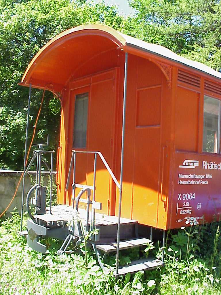

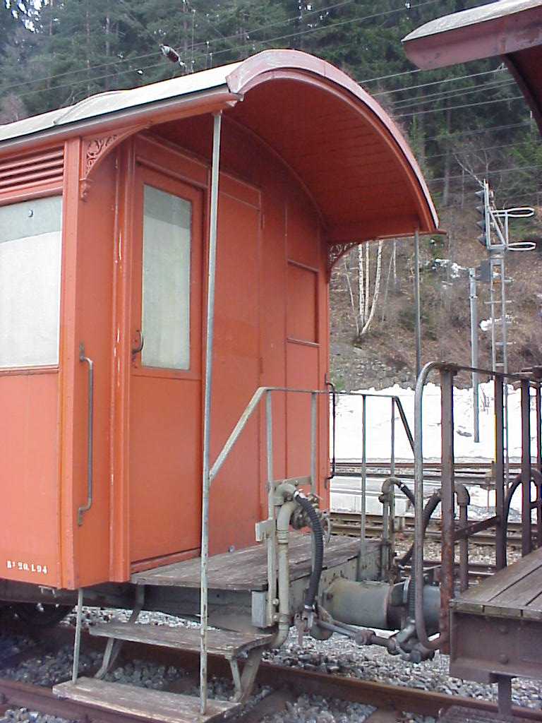

Da kommt mal wieder die Nervensäge mapo :-)

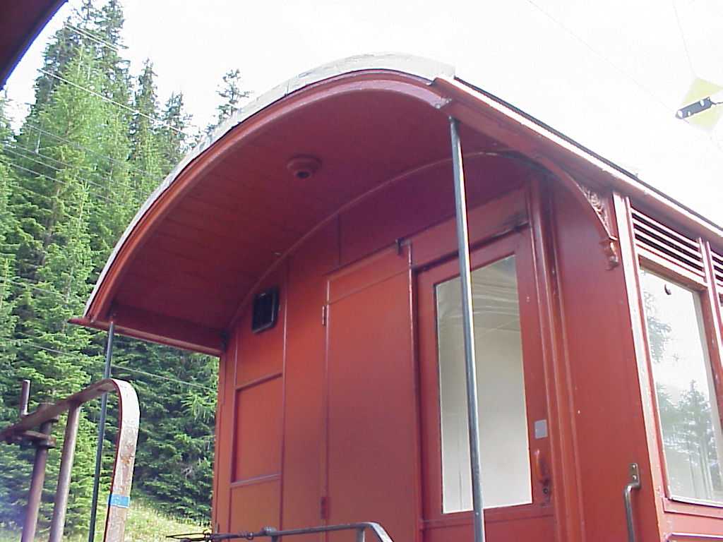

Ich denke, dass das Dach eher zu flach geraten ist. Die flachen Dächer, wie beim C 2012, wurden nur bis vor 1900 gebaut. Die Personenwagen von 1900 und 1903 (wie Dein Modell) haben ein stärker gebogenes Dach.

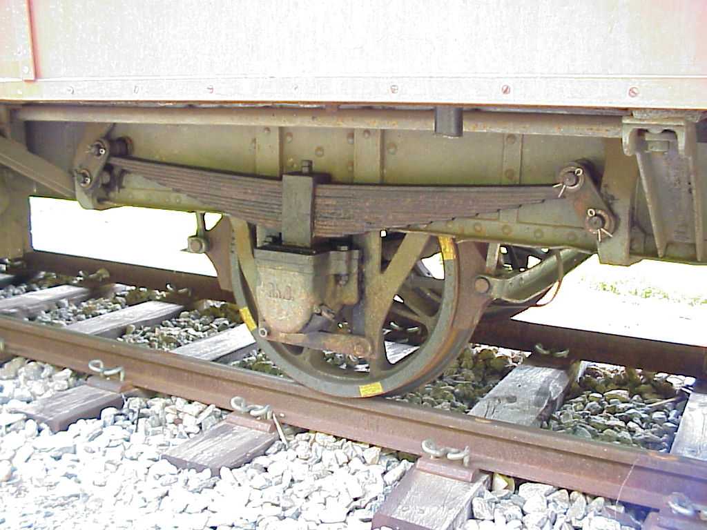

Zudem scheinen mir die Achslageratrappen zu weit aussen zu sein. Da ich aber kein Augenmass für IIm habe, kann ich mich auch täuschen :roll:
Auf jeden Fall finde ich es SUPER was Du da machts !!!!
Ich weiss, was das für ein "einfacher" Wagen ist :wink:
Die Lüfterjalousien haben mich fast in die Verzweiflung getrieben !

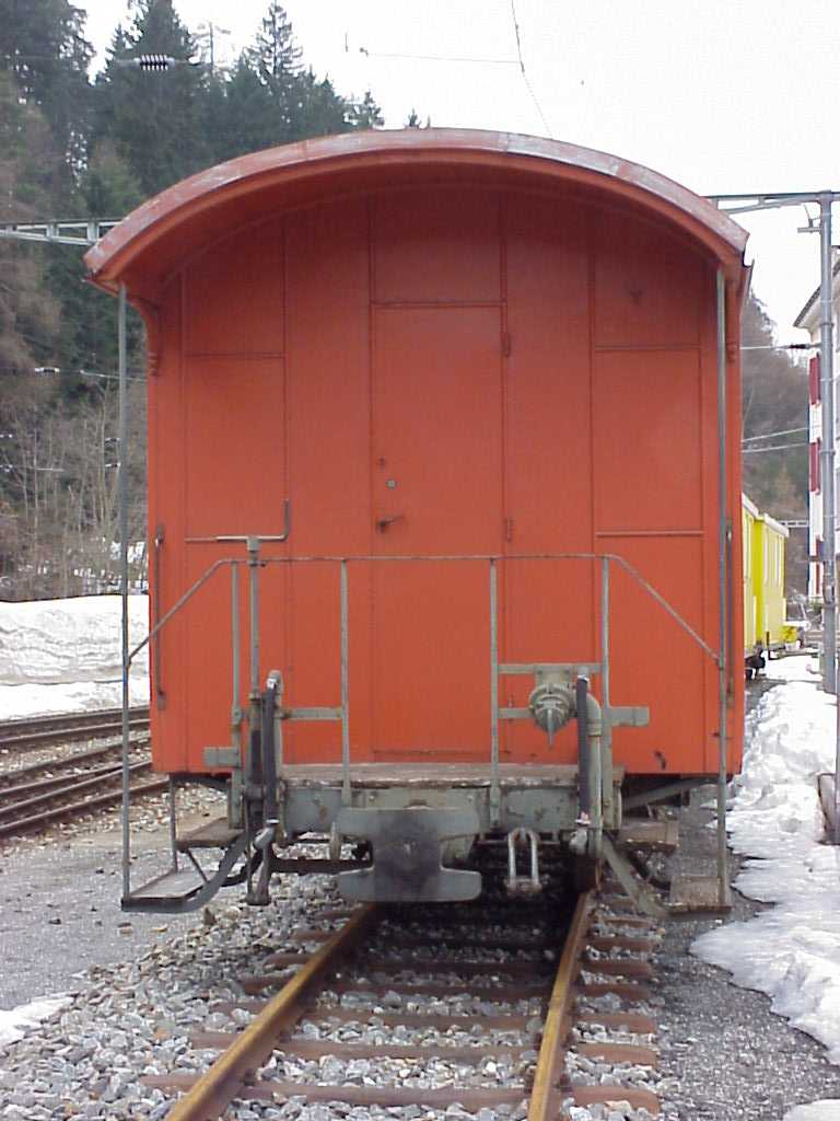

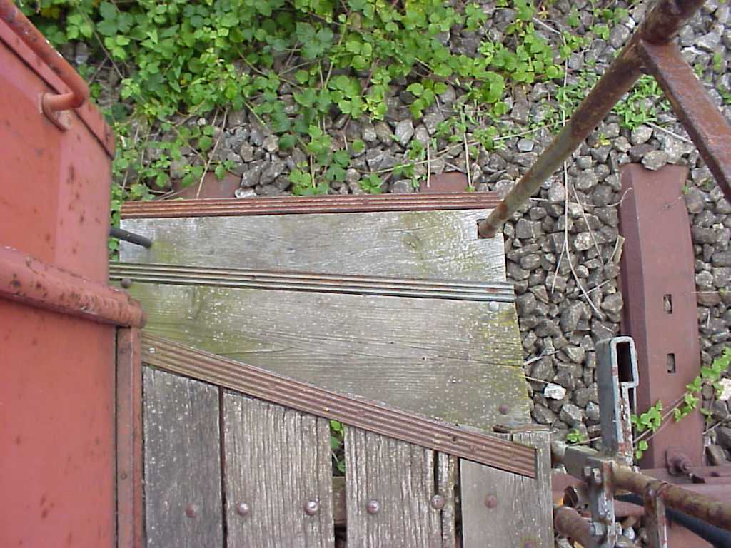

Beim Foto 9056.036 kannst Du die schrägen Treppenstufen sehen. Links auch wie die Türe geführt wird. Diese schiebt sich in offenem Zustand in einen "Kasten".
Ich hoffe, dass die beigelegten Fotos helfen.
ciao Maurizio

Die Dachrundung kommt auf dem Bild völlig falsch herüber. Ich habe einen Magnus Gepäckwagen, ähnlich wie der Grüne den ich gebaut habe. Der hat die selbe Dachrundung und dieser habe ich meine Dachrundung angepasst. Sie sollte eigentlich stimmen, denn sie ist wesentlich "spitzer" als die des C 2012.
Ansonsten Danke für die Bilder, auch wenn sie mir einen Schock verpasst haben. Auf meinen Bildern sah die Treppe und der Vorbau gerade aus. Deshalb ist er es bei mir auch, mal schauen was sich mit den Treppen noch machen lässt. Der Unterbau ist eben der Plattform angepasst, deshalb lässt sich das ganze nicht mehr verbessern. Ich finde jedoch, dass kann ich in kauf nehmen, denn wenn man den Wagen nicht mit einem Bild vergleicht siehts gut aus.
Mit den Federpacketen hast du recht. Hat mir mein Vater auch gesagt, und ich muss sagen sie sind wirklich zuweit vorne. Jedoch musste ich sie so an den Trägern befestigen, da es so ist beim Original. Hätte ich den Vorbau schräg gemacht, würde es wahrscheinlich besser passen. Aber ich müsste den gesammten Unterbau nochmals auseinader nehemne, da lass ichs lieber. Wie oben schon geschrieben, soviel machts nicht aus.

Leider habe ich erst bei deinen Bildern gesehen, dass der Wagen eine Schiebetür hat. Ich habe alles vorbereitet, um die Tür normal öffnen zu können. Jetzt muss ich umbauen. Mal schauen wie ich das anstelle. Wahrscheinlich werden die Türen nicht mehr zum öffnen sein.
Habe gedacht, dass es mal ein ziemlich Detailiertes Modell wird. Doch nun ist das nicht mehr so. Aber Umbauen will ich auch nicht mehr.

Auf KEINEN Fall den Mut verlieren !!!
Wenn ich meine Wagen ansehe, da sind auch viele Fehler, die ich meist entdecke wenn es schon zu spät ist ... deshalb wollte ich Dir ein paar Tipps geben bevor der Wagen zusammengebaut ist.
Zu den Achshaltern: ich habe gesehen, es ist dadurch bedingt, dass die Längssträger zu weit ausseinander sind (wegen dem drehenden Achshalter). kannst nicht viel machen. Wenn der Kasten mal drauf ist, sieht man es vielleicht nicht mehr.
zur Türe: setz ein Profil unten in die Türöffnung (am Boden) als hintere Führung. Oben + rechts auch ein (grösseres) Profil als Führung/Anschlag. Die Türe bleibt so wie sie ist. Den "Türkasten" kannst Du aus einer Platte machen, dahinter (zur Stirnwand hin bekommt er ein Profil als Anschlag, bzw. Distanzstück zur Wand. Wenn Du das obengenannte Führungsprofil über der Türe genügend lang machst, kannst Du dieses als obere Führung benutzen.
Vor der Türe kannst Du auf der Plattform noch ein feines Profil als vordere Führung ankleben (nur für den geschlossenen Zustand - im offenen befindet sie sich im "Kasten")

Zur Treppe:
Wenn's nicht zuviel Arbeit ist: die 2 falschen Treppen abtrennen, und 2 neue machen. Die 2 "alten" kannst Du dann für den 1002 brauchen. So machst Du jetzt grad 4 neue Treppen, so hast Du sie schon :-) Wenn die Plattform gerade ist, ein Keilförmiges Stück als Verlängerung ankleben. Muss das bei einigen Wagen auch noch machen :-) Durch Fehler lernt man !!!!!

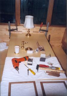

Im Moment bin ich gerade am Bau der Inneneinrichtung. Die Bänke, Tische und die Küche sind fertig. Auf den Fotos habe ich aber noch Lampen auf den Tischen entdeckt. Daran habe ich mich versucht. Hier mal ein Bild vom Original:
Lampe (RhBler)
Das Bild ist von der Homepage vom Club1889 (www.club1889.ch)
Und hier mal das Bild meiner Inneneinrichtung:
Die Inneneinrichtung des Filisurstüblis (RhBler)
Die Lampen sind aus aus Messing und Lötzinn, die Lampen Schirme aus Papier. Das gesammte Messing teil wurde mit dem einen Beinchen des Lämpchens verbunden, und durch den Lampenständer wurde ein Isolierter Draht hinauf aufs andere Beinchen gezogen. Die Lampe war eine ziemliche "Knübliarbeit".
