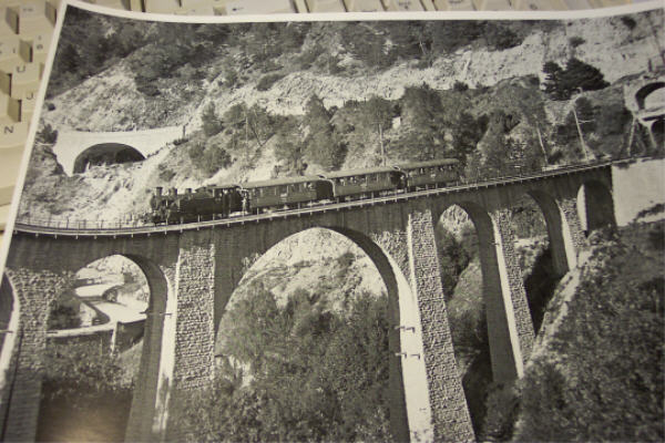

- Beiträge: 2325
Re: HG 3/4 der DFB oder FO
Hallo zusammen
hab mal ein Foto ausgesucht und mit der Digicam geknipst weil ich eben nicht weis ob das Bild in einem Buch drin ist und wer die Aufnahme gemacht hat.Es ist nur ein Abzug.Kann jemand dazu Angaben machen wann und wo dieses aufgenommen ist?
FO (Flachschieber)
FO (Flachschieber)
HG 3/4
Hallo Flachschieber,
schönes Bild. Kannte ich noch nicht. Zeigt eine HG 3/4 nach dem Verlassen des Grengiols Kehrtunnel auf dem gleichnamigen Viadukt bei der Fahrt Richtung Brig.
Bzgl Zeit: Es kann zum einen sein das es in den 60er bzw 70er Jahren aufgenommen worden ist das zu diesem Zeit die FO noch Sonder-Dampffahrten durchgeführt hat und die mit den Zwei Achser-Wagen (C201 bis C210) durchgeführt hat. Davon sieht man ja drei. Sonst sieht man immer nur die HG 3/4 mit 3 - 4 Vierachsern (zwei Personen und einen Packwagen).
Könnte aber auch sein das das früher war. Zwischen Oktober und Juni war die FO ja zweigeteilt da der Furkapaß zu war. Dann ist die FO mit kleinen Ganituren gefahren. (Aber ohne Gepäckwagen? Wenigstens einen CFZ 271 oder 272 würde ich dann erwarten) Da kein Schnee zusehen ist denke ich es ist Oktober oder Mai Juni da dann schon im Goms kein Schnee mehr liegt.
Aber ich denke es war in den 60er oder 70ern den man sieht ja schon die Strommasten. Die FO wurde 1942 elektrifiziert.
Hoffe das hilft.

- Beiträge: 2325
>688mm Durchmesser Zahrads gegebüber des 900mm Radsatz
Bei gleicher Fahrgeschwindigkeit muss aber das kleinere Zahnrad schneller drehen um auf gleiche Umfangegeschwindigkeit wie der Radsatz zu kommen.Dabei ist die 60mm Lageunterschied egal.Schau Dir am besten mal ne Filmaufnahme von der Originallok an wenn diese in der Zahnstange unter Last fährt.
Der Auspuffschlag taktet schneller wie das äußere Gestänge weil das Innentriebwerk mit höherer Drehzahl läuft.Und der Auspuff kommt vom Niederdrucktriebwerk sprich Zahnradwagen.
Bzgl Zeitpunkt der Aufnahme tippe ich auch so auf 70er Jahre denn auf anderen Aufnahmen scheint einen Scheinanfahrt gezeigt zu werden.
Sind aber auch Bilder im Winter dabei.

- Beiträge: 192
- Registriert: So 25. Jan 2004, 00:26
- Wohnort: München
Hallo Flachschieber
natürlich hast Du recht das Zahnrad muß schneller drehen da es ja kleiner ist.
Aber meines Erachtens müssen die äußeren (Hochdruck) Kolben und die inneren (Niederdruck) Kolben einigermaßen im gleichen Takt laufen. Da sie ja im Verbund mit einer Steuerung versehen sind. Also nicht individual angesteuert werden. #
Nur die Lok 1 hatte anfangs getrennte Steuerung für Hoch und Niederdruck. Wurde aber dann wieder ausgebaut.
Ich werd mir das nochmal genau anschauen. Danke auf jedenfall für den Hinweise. Es ist auch nur die Animation die falsch angetrieben ist. Bei den Zahnrädern hab ich alles soweit richtig berechnet.
Bzgl des Bildes ist mir noch was aufgefallen:
Im Eisenbah Journal Sondernummer "die FO Teil 2" ist auf Seite 25 ein Bild mit der HG 3/4 Nr. 4 und drei Zwei-Achsern so wie auf deinem Bild.
Bildunterschrift ist: "Sammlung Heuberger" und es ist datiert auf September 1962. Da dein Bild diesen Zug auf dem Grengiols-Viadukt zeigt (also im Zahnstangenbereich) kann das Bild nur aus den 60er Jahren stammen. Die HG 3/4 wurde ca 1971 stillgelegt, kam als Denkmal auf den bahnhofsplatz in Brig und wurde in den Achzigern von Eisebahnfreunden im Goms für die Adhäsionsfahrt (also ohne Zahnrad) wiederhergerichtet. Deswegen nehme ich an das Dein Bild aus den 60er stammt.
Gruß Martin
