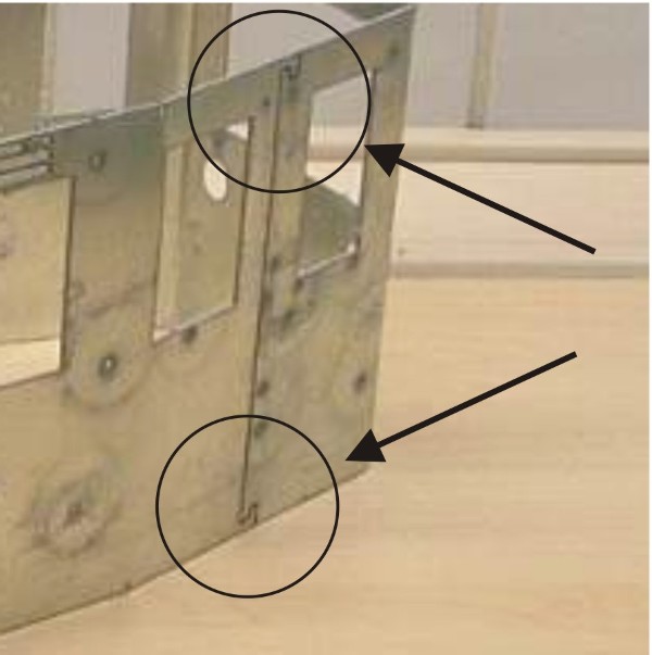

Um weitere Nachfragen zu umgehen hier schnell noch ein, eigentlich zwei wichtige Details.
Die Gehäuse sind selbstverständlich fertig gebogen. Pro Gehäuse immerhin 16 Kanten, die im exakten Winkel sowie mit dem entsprechenden Radius gebogen wurden.
Und dann kommt der Trick. :idea:
Ich habe das Bild mal etwas vergrößert, damit man die Haken an den Verbindungsstellen erkennt.
Jeweils die beiden Wandteile ineinander verhaken und schon kann gelötet werden. Auf dem Bild wurde noch nicht gelötet. Es hält trotzdem.
Zwischen die vormontierten Außen- und Ínnenwand kommen dann die Teile an dem Kamm, fixiert und gelötet in den übereinander liegenden Bohrungen.
(uns wurde schon unterstellt, wir hätten dem T1 an den Seiten mehr Niete verpaßt als im Original)
Zwischen die Wände können dann die Scheiben eingesetzt werden. Pur-isten können dann die Scheiben hoch und runter lassen. Aber bitte nur die mittleren. Die andern sind feststehend.:lol: :lol: :lol:
