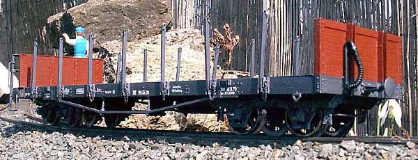

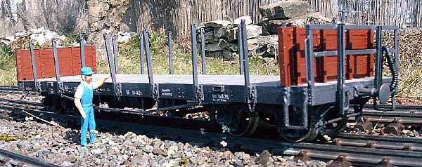

Hai,
nachdem unter phpBB2/viewtopic.php?t=2878&start=0 geklärt werden konnte, welche Bedeutung die "Kästen" an der Seite haben, wurden diese schnellstens von der hiesigen Werkstatt auch am Modell angebracht. Jetzt läuft es wie geschmiert.
Hans-Jürgen :schaf:

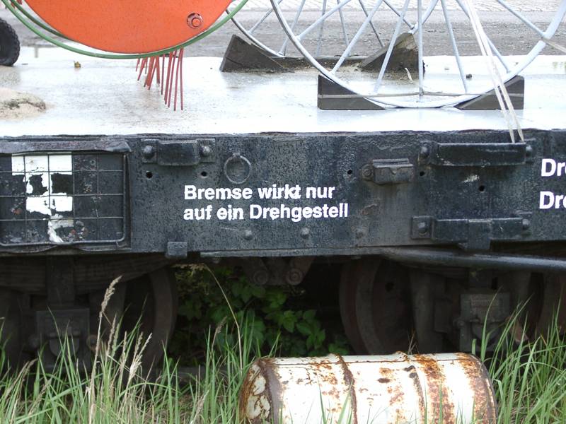

Hans-Jürgen,
Du warst wohl in Gernrode nur wegen der 3m?
Und da hast Du wohl gedacht, das hier am 99-04-51 ....
... ist der Aschenbecher für die Besucher der Landwirtschaftlichen Geräteausstellung Gernrode? :lol: :lol: :lol: :lol:

Hallo Winfried,
ich treibe mich doch in Gernrode nicht vorn rum, wo alles ordentlich ist. Hinten der Rostfriedhof ist interessanter.
Und wo sind die Nippel denn nu bei dem Rosthaufen.... :?:

Hallo Hans-Jürgen :arrow: Nippel-Experte :!:
Die Nippel-Story ist eigentlich ganz einfach :!: :idea: Du mußt hat nur noch mehr die Unterwelten eines Drehgestellwagens erkunden :arrow: sprich mit akrobatischen Übungen :wink: bis zur Drehpfanne vordringen :arrow: dort liegt des Rätsels Lösung :!: :shock: :lol:
:arrow: Es gibt gekröpfte und flache Drehpfannen :!: Die gekröpften Drehpfannen sind älteren Datums und mit einer Schmierung von Außen :arrow: siehe Nippel :!: versehen. Die Wagen ohne Nippel :arrow: also mit flacher Drehpfanne :arrow: werden nur einmal bei der jährlichen Untersuchung gut geschmiert. Das eigentliche Problem bei den Nippeln ist, das sich die Zuleitungen zur Drehpfanne sehr schnell zusetzen und das Öl nicht mehr zum Ziel kommt :!: :idea:
Ich hoffe :wink: , das Problem :? damit eindeutig aufgeklärt zu haben. Man muß halt nicht Alles wissen, aber wissen wo es steht oder wen man fragen kann .....

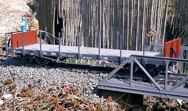

bei dem schönen Sonnenschein war heute Roll-Out des nun fertigen Rungenwagens.
Wenn Harald wieder Zugriff auf den Laser hat, sollte dieser Bausatz auch über http://www.gartenbahn-laserwagen.de.vu lieferbar sein.
Eine Baubeschreibung für den Bausatz und seine Ergänzungen findet sich hier:
http://www.walliwinsen.de/gartenbahn/Ru ... -04-73.htm
Die Seite wird in den nächsten Tagen noch vervollständigt.
