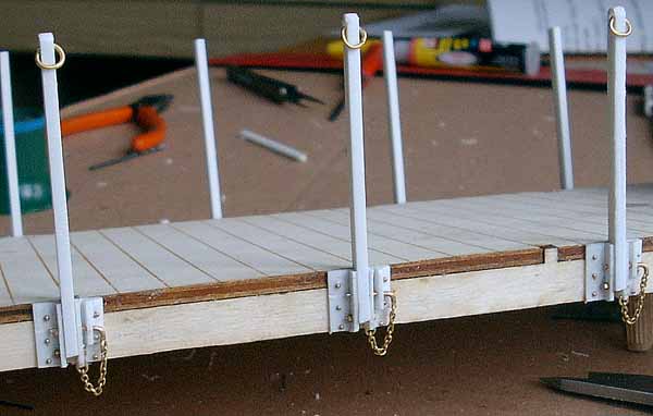

Dank der Buntbahnerhilfe im Vorbildtraed konnte ich mit der Rungenbefestigung anfangen.

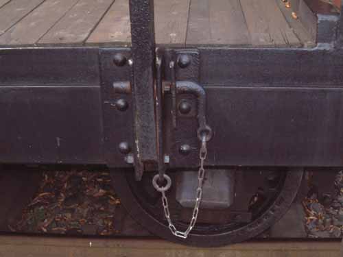

Hier mal ein Vergleich Vorbild und Modell
Den Splint werde ich durch feine Ankerketten aus dem Schiffbau sichern, da sich schon einer im Zimmer verkrümelt hat. Wo man solche kleinen Ringe bekommt :?: :?: :?: :?:
Außerdem ist mir die Bedeutung der Schraube ganz unten durch die Runge nicht klar. Wenn man den Splint herauszieht, dann kann man doch wohl die Runge nicht um die Schraubenachse umklappen???? Da müßte die Runge unten wegen der Drehbewegung ja schmaler sein ??? oder ist die Runge unten offen und auf die Schraube aufgesetzt......

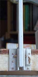

mittlerweile weiß ich jetzt, wie die Rungen am unteren Ende beschaffen sind.
Ein herzliches Dankeschön geht dafür an die IG-Harzquerbahn. Da hat ein Mitglied sich gleich "unter" den Wagen gelegt und hat nachgesehen.
Die Runge ist und eingeklingt, die Schraube verhindert, daß die Runge auf die Ladefläche klappen kann. (halbe Schwalbenschwanzausführung, Runge greift hinter der Schraube) .

ein kurzer Zwischennbericht in Form eines Fotos.
Ich hätte nie gedacht, dass der Bau eines Rungenwagens so zeitintensiv sein kann, das ist aber fast wie Meditieren.... :D :roll: :oops: :D :D

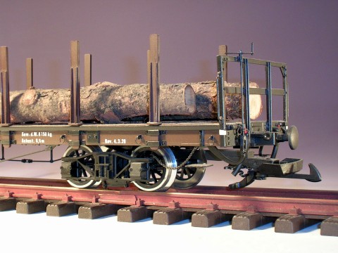

Hallo Hans-Jürgen,
hast Du auch so einen Streß gehabt, bis die Rungen so halbwegs gerade nach oben zeigen? Mir ist's schon bei meinem SSkw mit Flachrungen so gegangen.
Dein Wagen sieht gut aus, und es macht Spaß, so etwas im Fuhrpark zu haben!

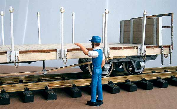

Glücklicherweise stehen bei meinem Vorbild die Rungen nicht exakt nach oben. Ich kann es also "locker" angehen. Aber diese unten "erwähnte" Schraubenkonstruktion zeigt Wirkung. Die Rungen "kippen" nicht in Richtung Ladefläche. Dafür sind einige im oberen Teil aber anders geformt. :(
Nach der Rungenbefestigung werde ich mich dann mal um die Glättung der Seitenkanten kümmern. Da habe ich beim Zusammenleimen etwas "geschludert" :oops: :oops: :oops: Der Fotoapparat ist eben unbestechlicher als das Auge.

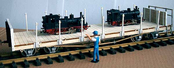

Ich habe heute früh Franz Wagenkleber erwischt, wie er den Rohbau des Rungenwagens gemustert hat.
Nun war ich ja gespannt, was der Typ vorhatte und wollte eigentlich schon wieder meckern. Aber dann sah ich die Fuhre, die er als Belastungsprobe gedacht hatte.
Eine meckl. T4 (Modelloco) und eine T8 (Westmodell) und da diese zur HO-Sammlung transportiert werden sollten, ließ ich Franz gewähren.
