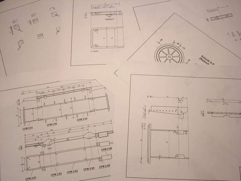

Zwischenzeitlich wurde so manche Zeichnung auf´s digitale Papier gekritzelt. Schnell musste ich feststellen, dass erst mal ein vernünftiges Nummerierungsschema her muss. Sonst ist der Überblick schnell weg. :gruebel:
Die Zeichnungen häufen sich langsam (Stoffel)

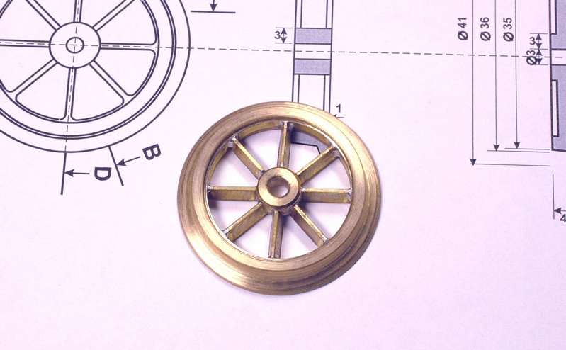

Ich habe das Rad erfunden. :jump: :bgdev: :jump:
Urform 1-01, Rad (Stoffel)
Das Rad ist „klassisch“ (ohne CNC) hergestellt. Die Speichen sind gefräst, Nabe und Radreifen gedreht, zum Schluss das Ganze in einer Lehre zusammengelötet. Ob dieses Rädchen schon das ist, was später in Serie geht, konnte in den Stoffelschen Werkstätten bislang nicht geklärt werden.

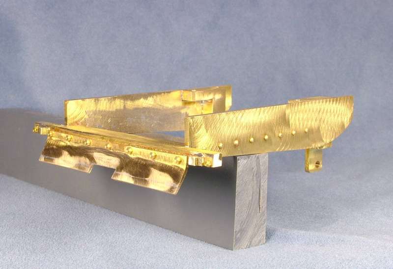

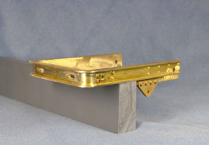

Die ersten Teile sind nun entstanden. Der Rahmen ist eine ganz schöne Nuss. Eigentlich sind es zwei Rahmen, einer trägt den Antriebsstrang, der andere den Triebwagenkasten. Die Urmodelle werden später nicht ganz einfach abzuformen sein. Aus Stabilitätsgründen habe ich mich aber dazu entschlossen, die Teile nicht an den Rahmenecken zu stoßen. Da können wir schon mal gespannt sein, ob das mit zweiteiligen Formen später noch zu machen ist. Vermutlich werden es wohl eher dreiteilige. :roll:
Urform 2-01, Triebgestellrahmen, Vorderteil (Stoffel)
Urform 3-01, Kastenrahmen, Vorderteil (Stoffel)
Bei kritischer Betrachtung des Kastenrahmen-Vorderteils stelle ich fest, dass auch dieses noch ein wenig befummelt werden muss. Ohne zwei kleine Aussparungen, die noch am Querbalken zu fräsen sind, wird später eine stabile Befestigung des Übergangsbleches kaum möglich sein. :gruebel: Auch das eine oder andere Detail wurde schon zur Fertigung freigegeben. Eine nette Fingerübung war das Fräsen der Besandungsbehälter.

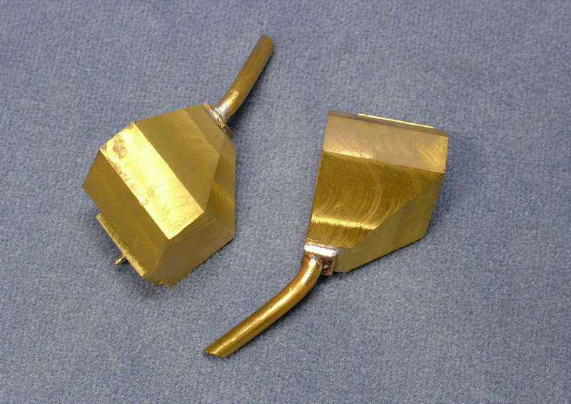

ich will es nicht versäumen, Euch über die neueste Produktionsschritte in den Stoffelschen Werkstätten zu informieren. Zumindest ein paar Kleinteile konnten wieder fertig gestellt werden. Natürlich steckte der Teufel mal wieder im Detail. :bgdev:

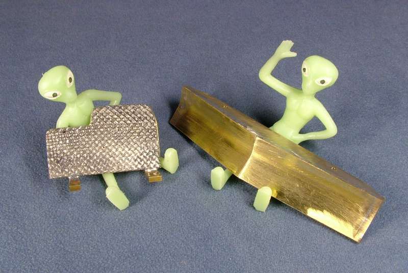

Damit sich der Schienenräumer später vernünftig abformen lässt und nicht beim ersten Auffahrunfall in Trümmern liegt, wurde von der Planungsabteilung eine Materialstärke von 2mm vorgeschrieben. Die Versuche, Messing-Flachmaterial von 2mm Stärke entsprechend zu biegen, misslangen. :( Deshalb wurde eine Art „Sandwich-Technik“ angewandt. Der Schienenräumer besteht aus mehreren Schichten Blechen, die entsprechend gebogen und anschließend flächig miteinander verlötet wurden. :D Zum Übergangsblech gibt es eigentlich nicht viel zu sagen. Interessant ist vielleicht, dass das Riffelblech Eigenbau ist. Das geht eigentlich ganz einfach. man braucht nur ein Stückchen Blech, Metallfliegengitter, Lötzinn und etwas Fantasie. :wink:
Urformen für Schienenräumer und Übergangsblech (Stoffel)

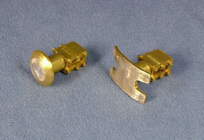

Die Entscheidung, welche Variante entstehen sollen, ist nach wie vor nicht gefallen. Insofern hat man in den Stoffelschen Werkstätten sowohl für den Einsatz bei RhB, als auch bei FO entsprechende Puffer hergestellt. Beim CFm befindet sich der Balanzierhebel im Gegensatz zu fast allen anderen Fahrzeugen der FO oder RhB vor dem Stossbalken, quer durch den Puffer. :idea: Dies erklärt den ungewöhnlichen Durchbruch durch den Pufferschaft. Die Herstellung der Originalkupplung (Attrappe) wird noch einiges an Kopfzerbrechen bereiten.
Urformen für Puffer, RhB- und FO-Type (Stoffel)

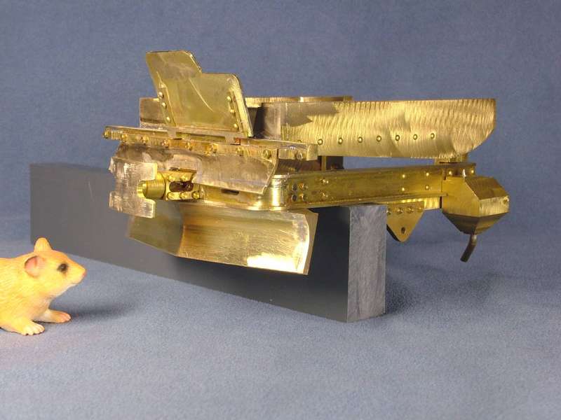

Zwischenzeitlich wurde die Idee, alle Teile zunächst am Reißbrett zu entwickeln, mehrfach durchbrochen. Es wird wohl eher ein iterativer Prozess. :roll: Vieles was auf dem Papier gut aussieht, muss am realen Modell nochmals befummelt werden. Schließlich sollen ja alle Urformen in sich stabil werden und vernünftig abgießbar sein. Nichts desto trotz konnte die erste Probemontage des Rahmenvorderteils durchgeführt werden. Die Teile passen soweit gut zusammen, wenngleich natürlich doch wieder ein, zwei Fehlerchen auffallen, die es noch zu beheben gilt. Z.B. fragt sich natürlich der geneigt Leser, ob die Besandung nicht zu tief montiert ist. Richtig, ist sie. Da muss man in den Werkstätten aber noch mal ran. Bei der Gelegenheit kann dann auch gleich noch der eine oder andere Schönheitsfehler beseitigt werden. :motz:
Probemontage der Urformen des Rahmenvorderteils (Stoffel)
Dennoch, wenn man nur ganz fest dran glaubt, kann man sich schon ein kleines bisschen vorstellen, was es mal werden soll. :freude:
