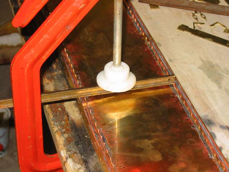

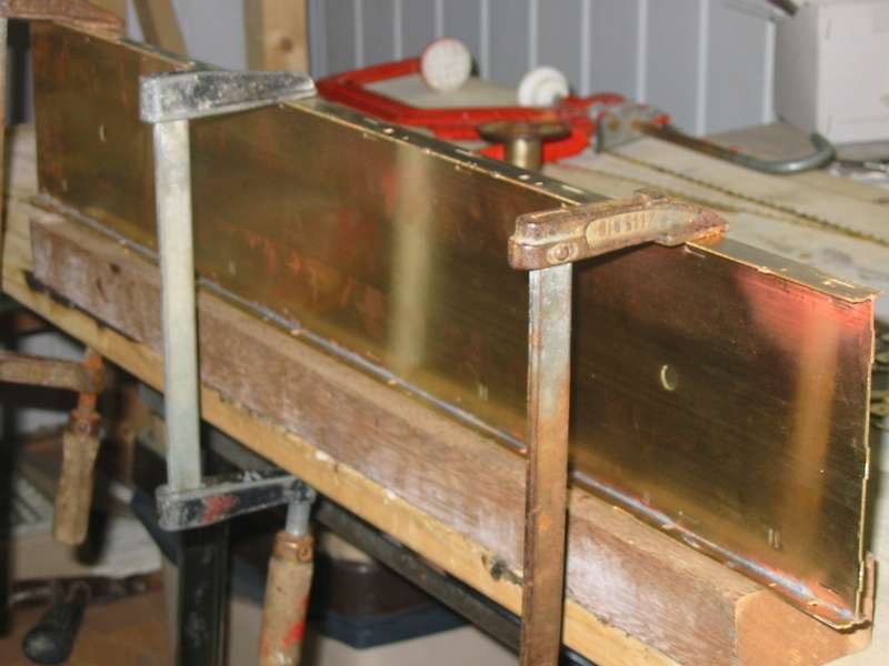

Heute habe ich angefangen mit löten vom XAK. Es ist kompliziert um die Unterteilen an die Seite zu löten davor brauchte ich Zange um die Teilen zu befestigen.
4564 (Hans_RhB)
4567 (Hans_RhB)

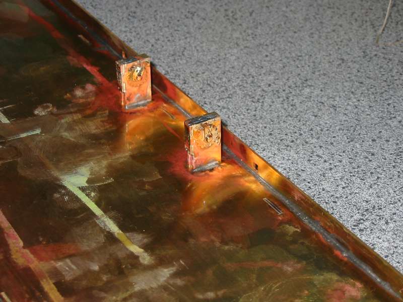

Die Teilen fur die Puffer wirden mit 4 Bolzen von 1 mm gelötet.
4568 (Hans_RhB)

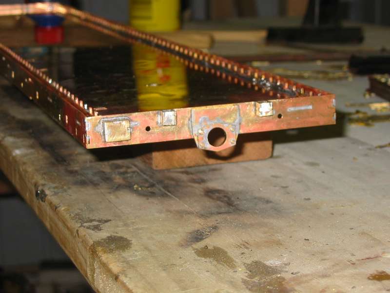

An die Unterkante vom XAK wirden 6 Teilen gelötet.
4572 (Hans_RhB)
Die schwierigsten Teilen sind jetzt fertig.

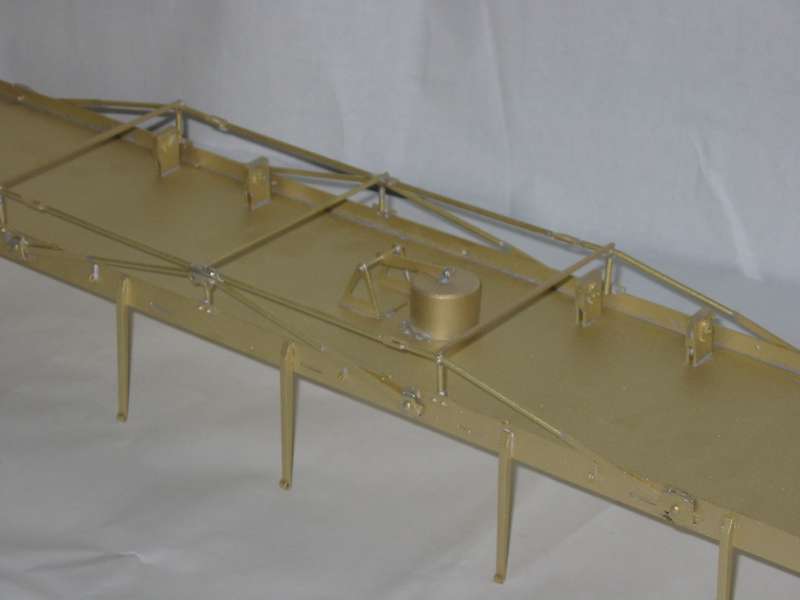

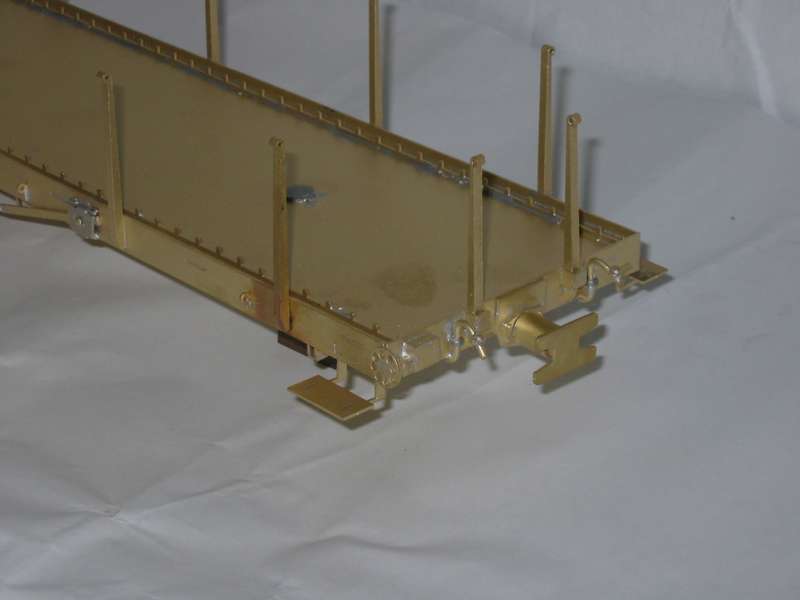

Heute habe ich die XAK sandstrahlen lassen.
XAK_F1 (Hans_RhB)
In die nachste Tagen versuche ich die Wagen zu grundieren mit eine Primer.
Dank Roger sind auch die Puffer in Messing!
XAK_F2 (Hans_RhB)

Beiträge: 2468
Re: Gelaserte Wagen XAK 9316 RhB in messing
Hallo Hans,
das sieht alles ausgesprochen gut aus. Der Wagen wird ein Sahnestückchen.
:yau: :yau: :yau:
Zwei Fragen / Anregungen habe ich allerdings noch:
:arrow: Da ist ein sehr filigranes Handrad zu sehen. Ich vermute mal, das ist zugekauft. Verrätst Du uns die Quelle ?
:arrow: Der Pufferteller sieht noch sehr gerade aus. Meinst Du, Du kannst die Enden vorsichtig zurückbiegen, damit es ein wenig gewölbter aussieht ?
Besten Gruß vom Stoffel :scherzkeks:

Hallo Stoffel

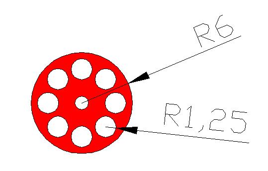

Das Rad ist auch gelasert aus Messing. Die Puffer kann man zurückbiegen.
wieltje (Hans_RhB)

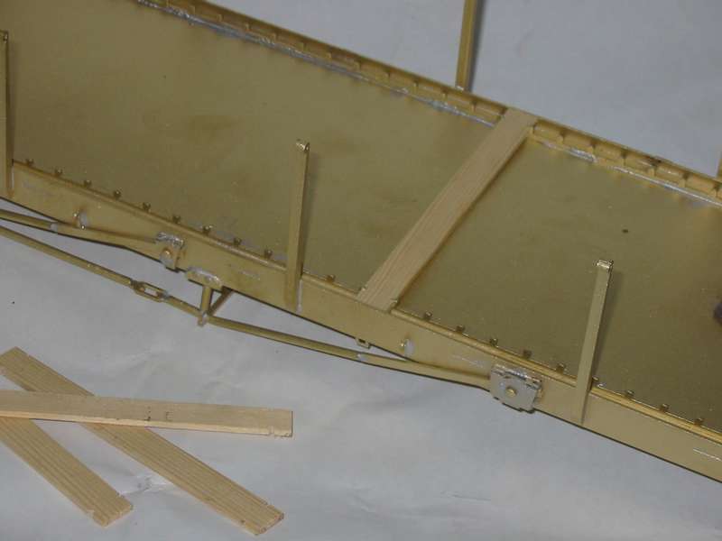

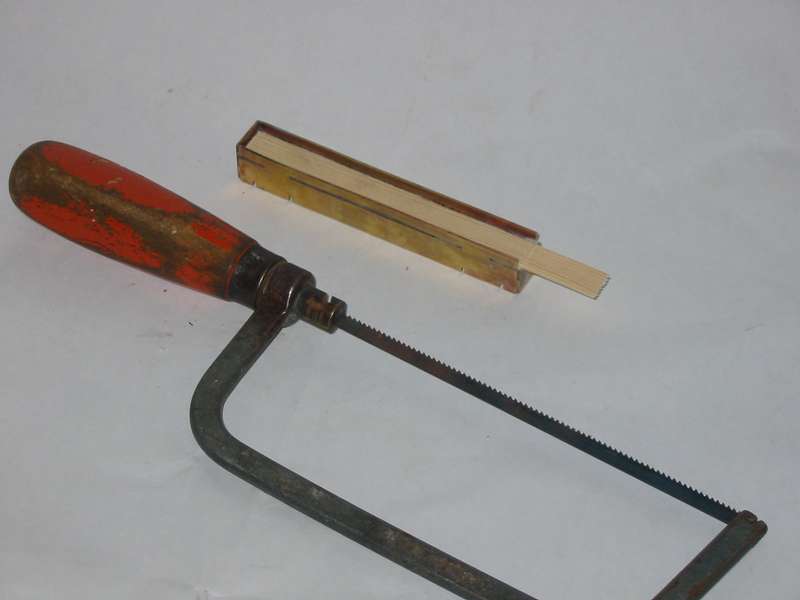

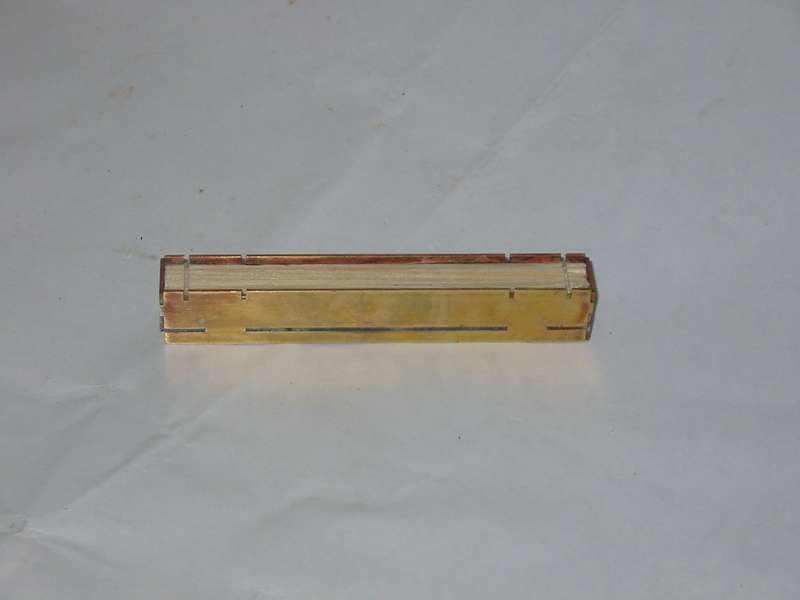

Dieses Wochenende soll ich mit eine Sägelehre die 70 Bretter machen fur die XAK. Ich benutze Kiefernholz 2 x 10 mm. An die eine Seite kann man die Bretter abkürzen.
XAK_04 (Hans_RhB)
Mit die andere Seite kann man bei 5 Bretter Einschnitten sägen.
XAK_05 (Hans_RhB)
Nachher werden die Bretter verarbeitet.
XAK_06 (Hans_RhB)
