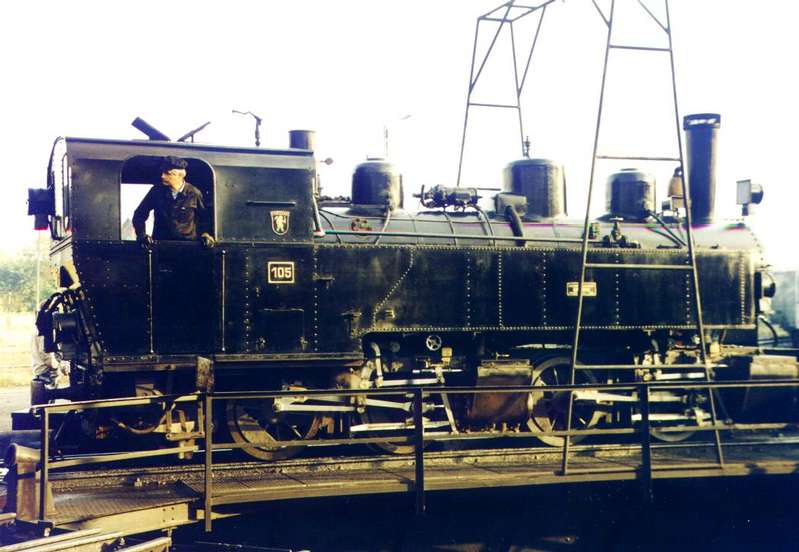

ein Bild von der nördlichen HSB Drehscheibe mit seltenem Gast :
Mallet 105 (squirrel4712)
Auch aus dem Ausland waren zum Fest Gäste angereist und durften sich auf der Scheibe drehen.

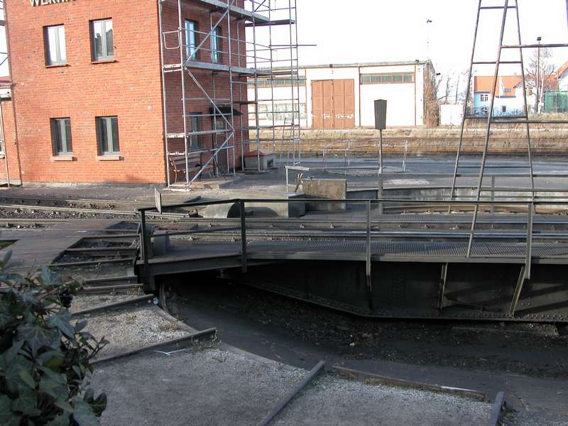

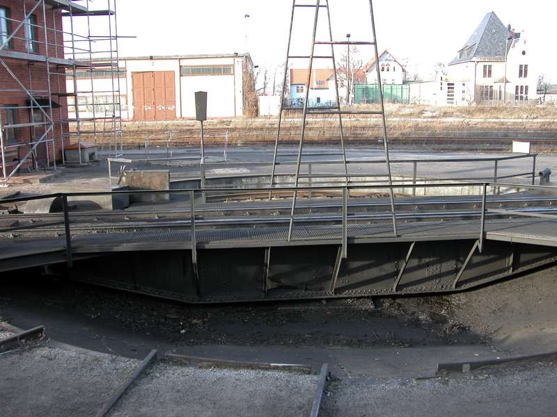

So, und eXtra für den Otter, weil er so lieb gefragt hat, gibt es zwei Bilder der Drehscheibe in Wernigerode
