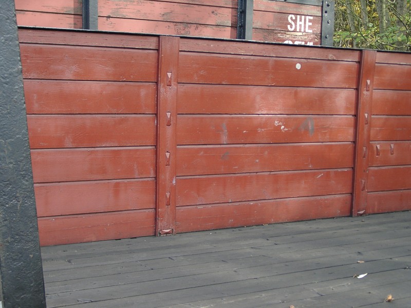

bei der Rekonstruktion der Traditionswagen setzte man im Harz vorbildgerecht Hammerkopfschrauben ein:

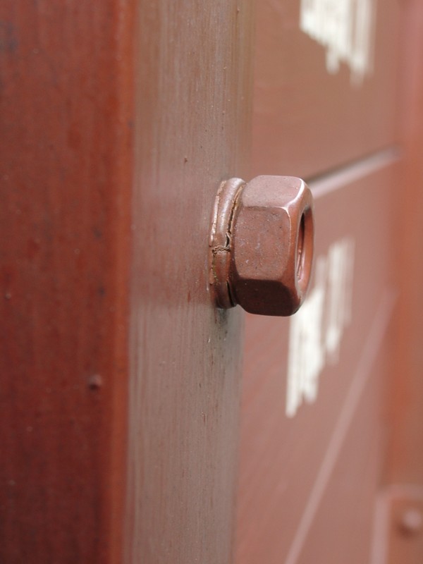

Aber von der eigenen Arbeit scheint man nicht überzeugt zu sein, was diese Federringe unter den Muttern belegen:

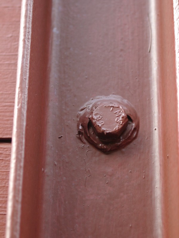

Und für alle:
Spätestens nach der nächsten Farbschicht ist die Mutter nicht mehr als Mutter erkennbar :!: :!: :!:

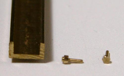

ich habe inzwischen die Schraubenbolzen mit Schraubenimtate in Schlüsselweite 0,8mm und 0,6mm da. Beim Vorbild haben die von mit gemessenen Muttern auf den Hammerkopfschrauben M10, daher sollte SW 0,8mm im Modell passen.
Leider wurden meine Bilder nicht so richtig scharf. Das U-Profil zum Vergleich hat 4mm Breite. Rechts ist ein Bolzen, links ein Schraubenimitat:
Schrauben SW 0,8 (fido)
Das sieht doch allemal besser aus als Nieten an den Stellen, wo Schrauben oder Muttern zu sehen sind.
