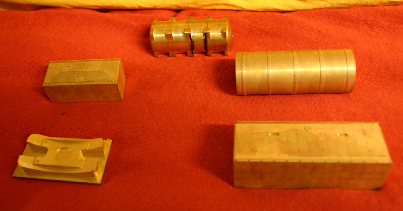

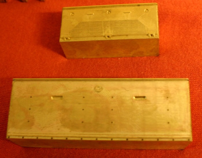

Ich habe bevor ich den Rahmen zusammenlöte, ein paar Rahmenanbau-
teile, wie die Kästen die da dranhängen, den Vakuumkessel und den Brems-
zylinder in Angriff genommen.
Die Kästen sind zum größten Teil fertig, müssen nur noch die Befestigungs-
rahmen dran.
Ach ja, weiß jemand was beim Vorbild in diesen Kästen drin ist?
Ich schätze mal im kleinen Kasten, ist der Wechselrichter oder sowas,
und im Großen die Batterien! Vielleicht weiß es jemand besser!
Dem Vakuumkessel fehlt auch nur noch die Befestigung.
Der Bremszylinder ist im Rohbau. Er muss noch zusammengesetzt werden,
und die anderen Feinheiten müssen noch dran.
Außerdem hab ich mal mit einem Puffer angefangen, da ist die Rückseite
fertig gefräst. Er wird jetzt ausgesägt, auf die Pufferhülse gelötet, und dann
die Ober(Aussen)seite gefräst.
Wie immer sind alle Teile aus dem vollen gefräst, oder wie der Vakuumkessel,
gedreht.
Die angesprochenen Versteifungswinkel für den Rahmen, werd ich mir aus
0,4mm Messingblech ätzen. Ich hab nämlich beim Vorbild gesehen, dass da
sowas auch dran ist, und wie des aussieht.
Last euch überraschen.
So jetzt noch die Bilder, und dann ins Bett.
Gruß, Kübelkiller

Hi Chris,
angesichts dieser Bilder falle ich jetzt aber vom Glauben ab.
Erst jetzt verstehe ich die wahre Bedeutung von spahnabhebenden Arbeiten
In Sachen Fräsarbeiten setzen wir Dir schon mal die Buntbahn-Krone auf :grinsevil: (wird von Squirrel noch verrostet und von Otter mit Flicken versehen) und reservieren Dir schon zu Lebzeiten einen Platz in der "Hall of Fame".
aber eine Frage habe ich da noch:
Wie machst Du denn später den Wagenkasten
Fräst Du den auch aus dem Vollen
weiter gutes Gelingen...
.... wünscht der Stoffel
