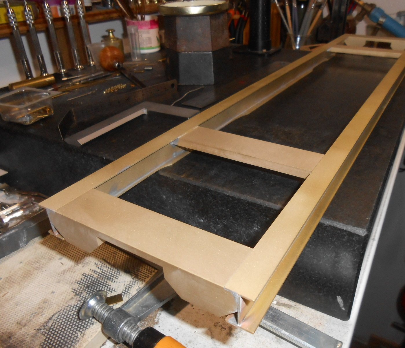

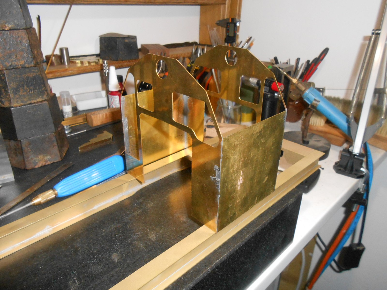

Mit Kabine.
Die Kabine ist nicht sandgestrahlt. Zu zerbrechlich in der Dicke. Sie wird sich verformen.

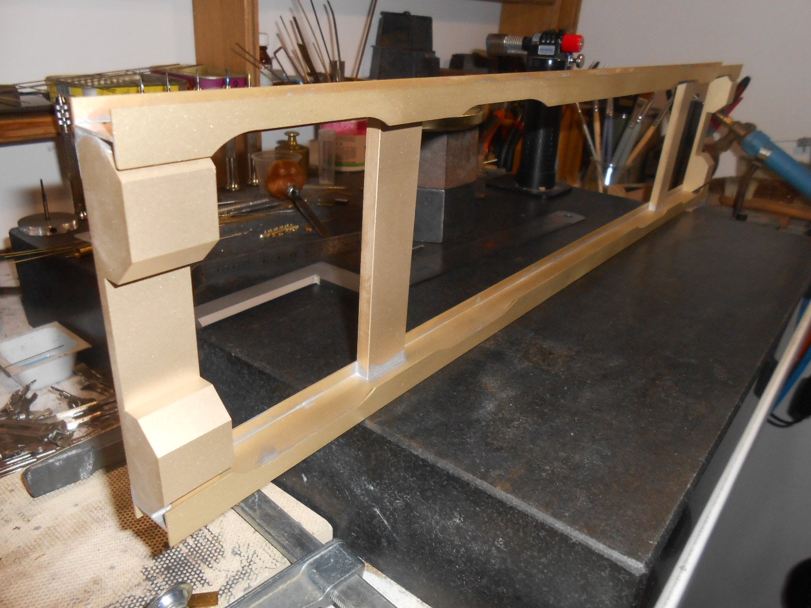

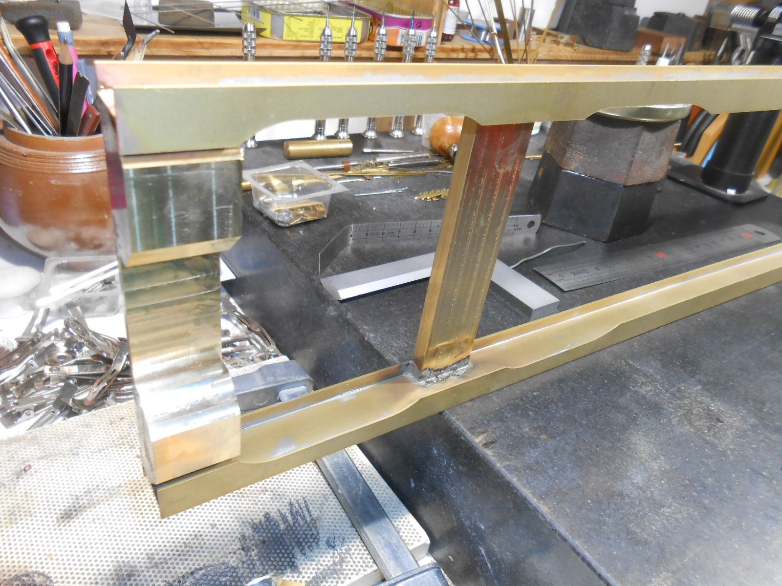

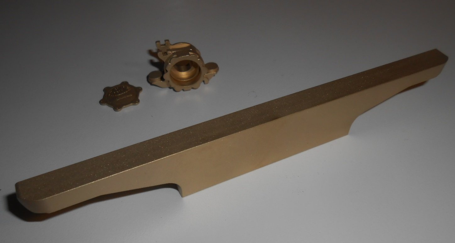

Das Drehgestell.
Design. Ein Teil der Zeichnung.

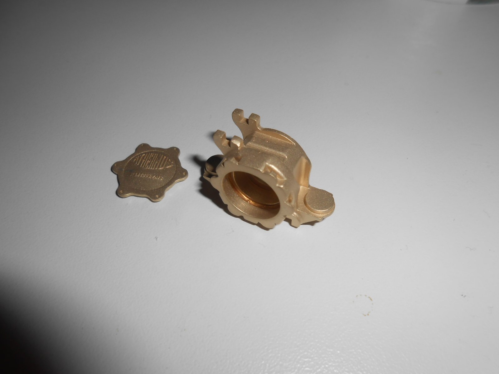

Achskasten.
Eine Gießerei.
jc94
Beiträge: 1125
Re: BB66066 II
Beitrag von jc94 »

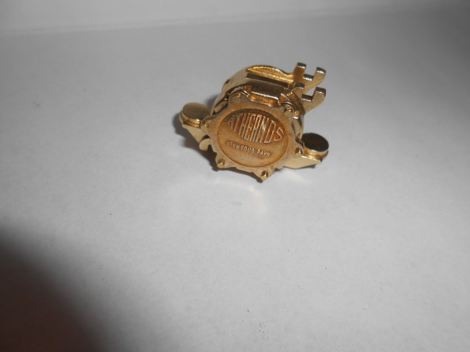

Es ist ein echtes Achslager.
Mit 08 mm Schrauben zur Befestigung der Abdeckung.
Bei 32 ist die Aufschrift „Boite en Tous pays“ nicht vorhanden. Sie ist zu klein. Bei 22,5 ok für die Gießerei.
In dieser Box befindet sich ein Lager. Mit Loch zum Einfüllen des Öls und Deckel.
Er ist auf der Seite. Wir sehen ihn nicht.
Ich werde es später zeigen.
Bearbeitung für die Drehgestellseite.
Insgesamt 4.
Insgesamt 8 Kartons.
Nun, ich bin in diesem Stadium.
Ich habe immer noch viele Gießereiteile erhalten.
Ich werde sie euch bald zeigen.

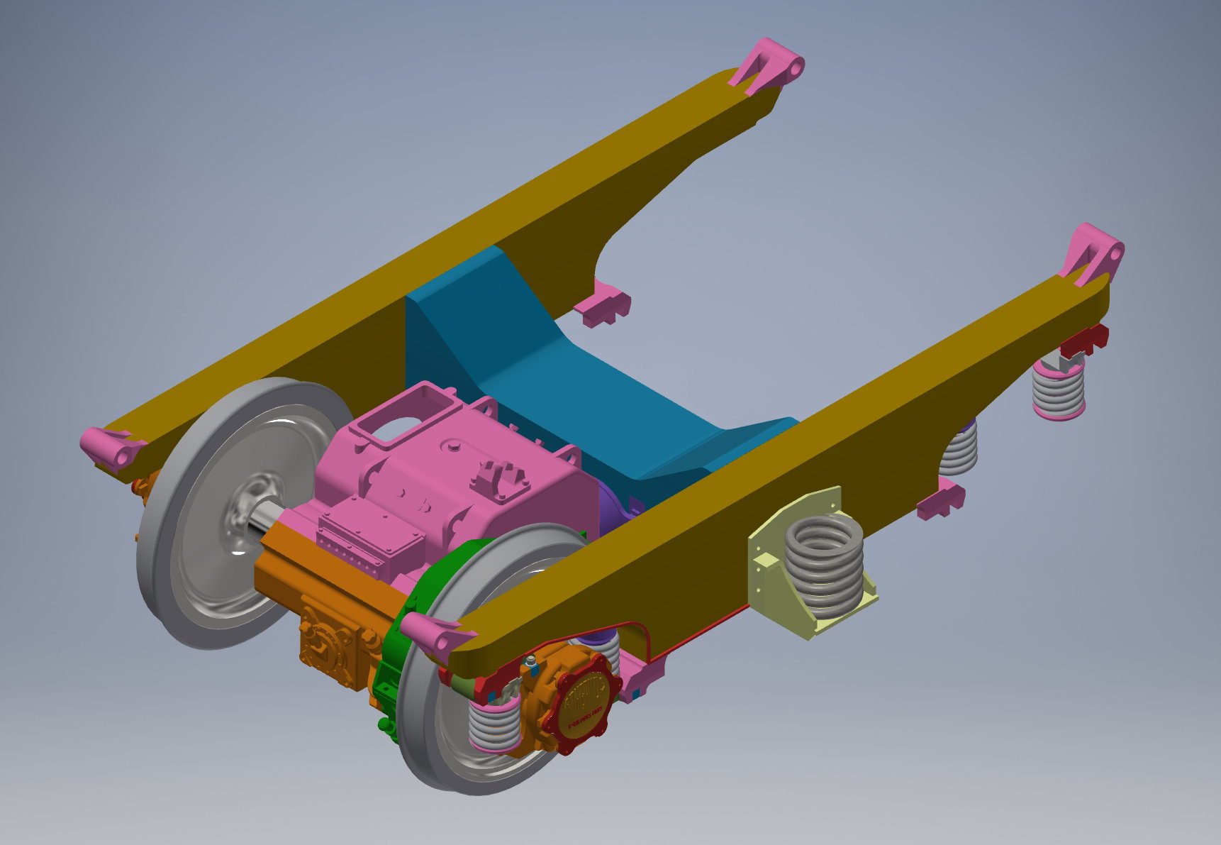

Unten gebe ich die Zeichnung des Drehgestells.

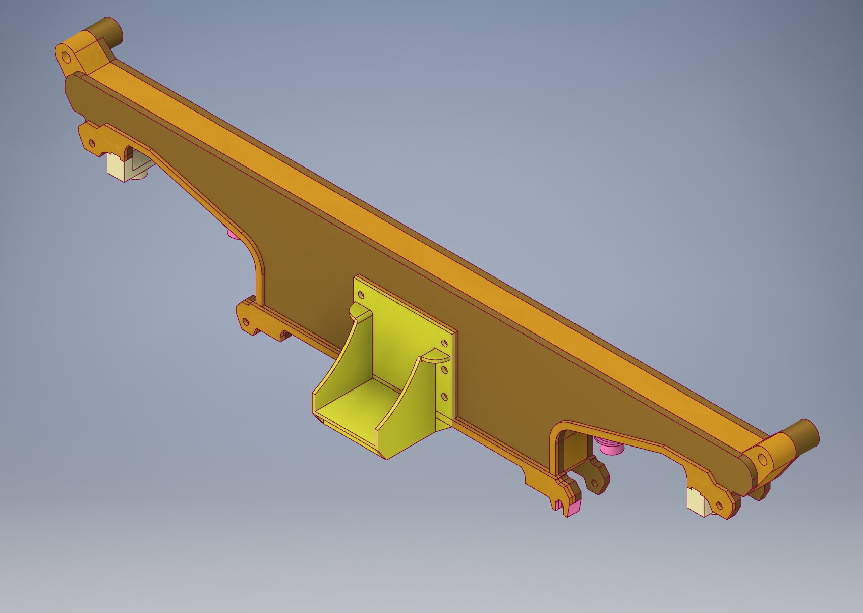

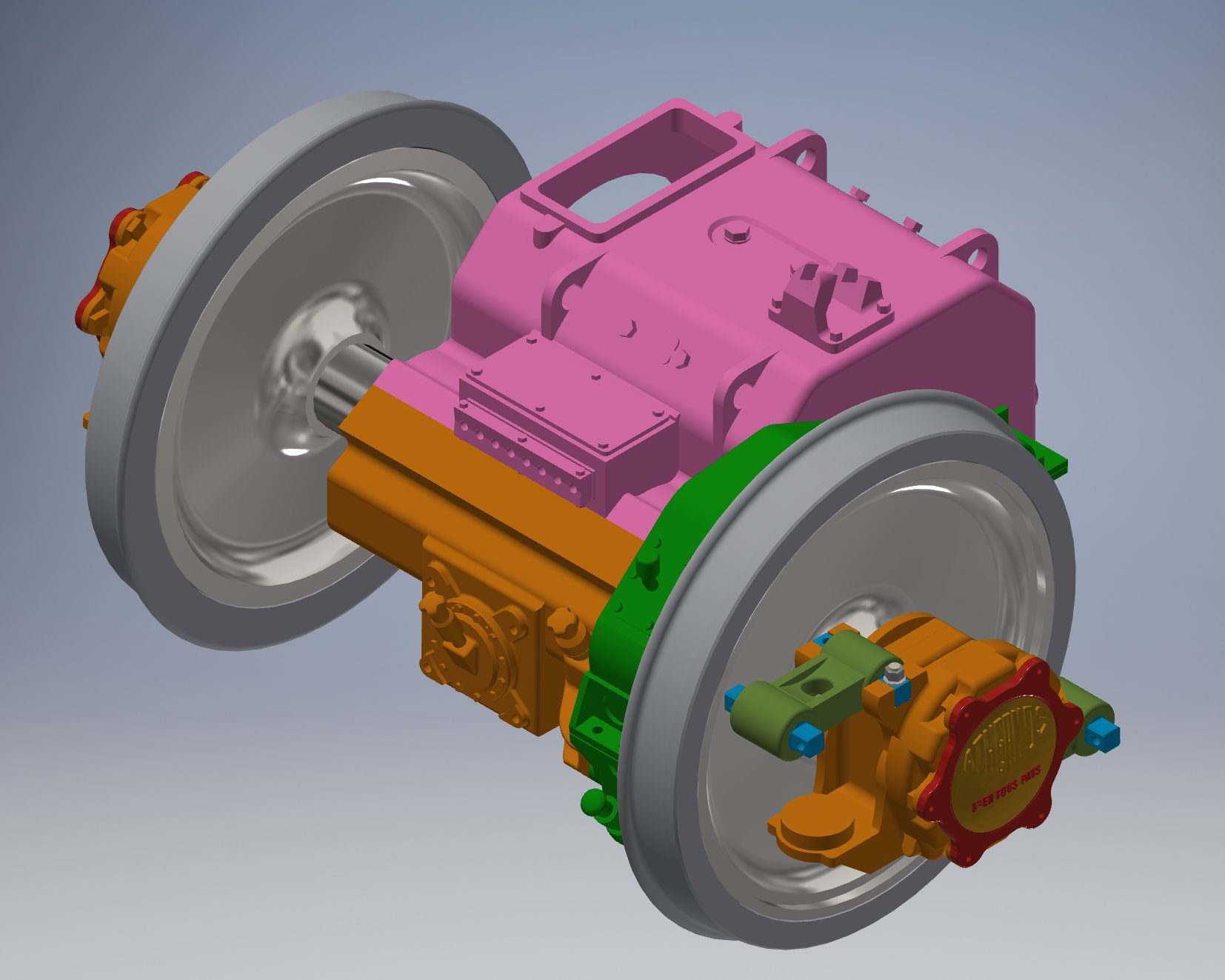

Hier sind die Zeichnungen:
Zur besseren Übersichtlichkeit wurde alles bearbeitet. (Die 1/32-Zeichnung wurde beiseite gelegt.)
