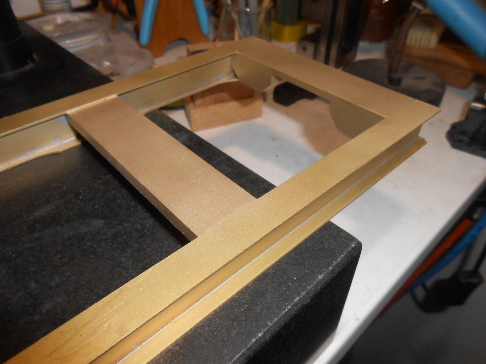

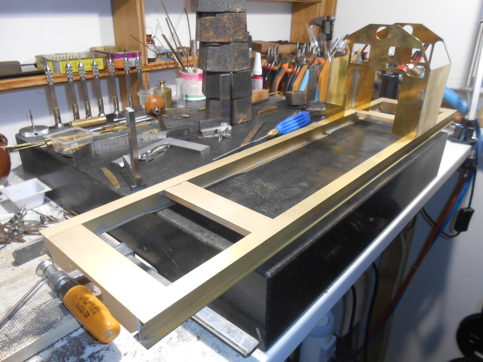

Re: BB66066 II
Mit Kabine.
Die Kabine ist nicht sandgestrahlt. Zu zerbrechlich in der Dicke. Sie wird sich verformen.

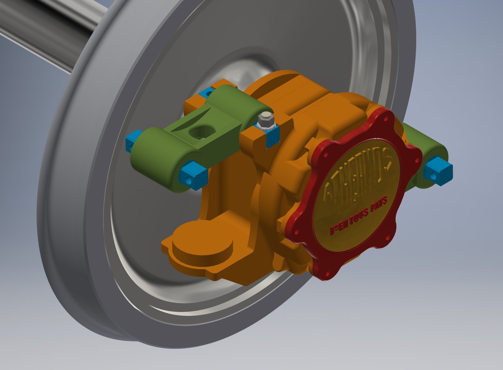

Re: BB66066 II
Das Drehgestell.
Design. Ein Teil der Zeichnung.
Achskasten.
Eine Gießerei.
Achskasten.
Eine Gießerei.

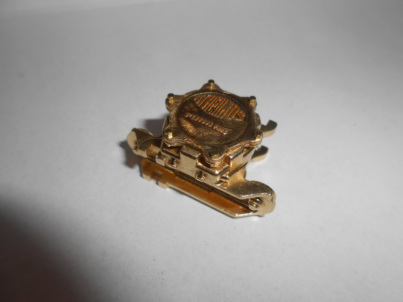

Re: BB66066 II
Es ist ein echtes Achslager.
Mit 08 mm Schrauben zur Befestigung der Abdeckung.
Bei 32 ist die Aufschrift „Boite en Tous pays“ nicht vorhanden. Sie ist zu klein. Bei 22,5 ok für die Gießerei.
In dieser Box befindet sich ein Lager. Mit Loch zum Einfüllen des Öls und Deckel.
Er ist auf der Seite. Wir sehen ihn nicht.
Ich werde es später zeigen.
Bearbeitung für die Drehgestellseite.
Insgesamt 4.
Insgesamt 8 Kartons.
Nun, ich bin in diesem Stadium.
Ich habe immer noch viele Gießereiteile erhalten.
Ich werde sie euch bald zeigen.
Insgesamt 4.
