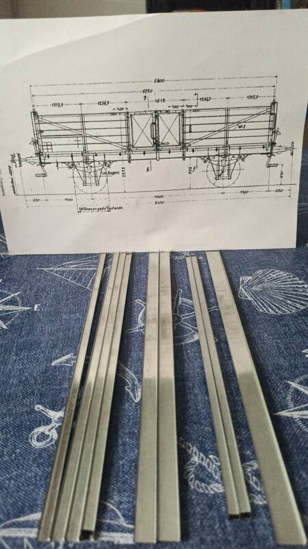

in Spur 2 ist es im Bereich Metallmodelle einfach schwierig. Metallmodelle kann man daher wohl nur im Eigenbau realisieren. Wie Deine Umfrage zeigt ist der Markt offensichtlich auch nicht vorhanden. Sonst würde ja eine Stückzahl zusammenkommen die eine Kleinserie möglich machen würde.
Ich habe zwar auch schon einen Wagen drucken lassen aber die Kosten schrecken da einen auch zurück. Zumal der von mir damals genutzte Anbieter Shapeways ja insolvent ist.
Was nu?
Eigenbau oder wie es neudeutsch heisst "Back to the Roots".
Was beim Haus das Fundament ist, ist beim Wagen der Rahmen. Er besteht im Original aus verschiedenen U- und L- Profilen. Diese aus der Zeichnung entnommen und durch 22,5 geteilt. Dann Blech zugeschnitten und entsprechend gebogen.
So lagen dann innerhalb kurzer Zeit ein Stapel Stahlprofile vor mir. Es heißt ja auch EISEN[bahn]. Groß die Freude darüber das es auch ohne 3D Drucker und CNC Fräse geht
Manchmal muss man sich einfach wieder auf das besinnen wie früher solche Dinge hergestellt wurden.

Spurkranz
- Beiträge: 97
- Registriert: Fr 16. Mär 2007, 19:35
Re: Anfrage Modell Magdeburg
Genau Marco,
back to the roots.
Wenn ich fragen darf:
Wie biegst/kantest Du solche Bleche/Profile? Für einen Om in 1:22,5 sind das ja gut 350mm. Da braucht man schon eine ordentliche Kantbank...
Gruß!
Bernhard
back to the roots.
Gruß!
Bernhard

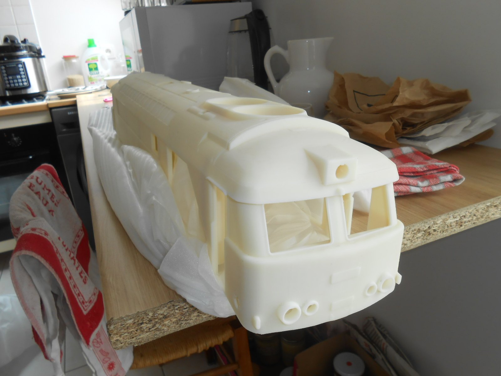

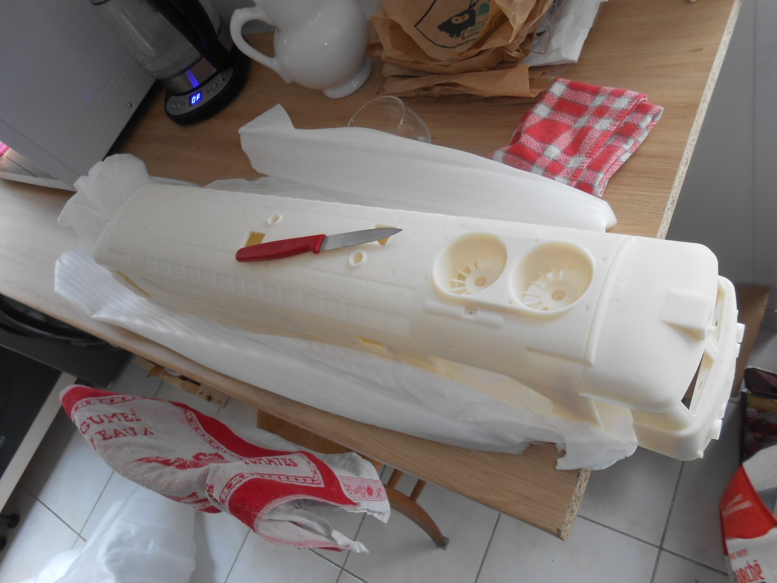

jc94
- Beiträge: 1097
- Registriert: Di 20. Jun 2023, 21:11
- Wohnort: Region Paris, Frankreich
Tut mir leid, wenn ich vom Thema abweiche.
Zur Information.
Apropos, hier für Ihre Drucke , jeglicher Art, in allen möglichen Materialien und überall auf der Welt.
https://craftcloud3d.com/
Sie laden Ihre Dateien hoch, die Website gibt Ihnen eine Materialliste.
Ihre Stoffauswahl gibt Ihnen eine Liste von Anbietern, die Ihre Bedürfnisse erfüllen können.
Und auf der anderen Seite haben Sie die Preise für jeden Anbieter.
Hier, Wagenkasten einer BB67000 in II. Länge 710 mm. Gedruckt in Taiwan, sehr guter Eindruck.
Zur Information.
