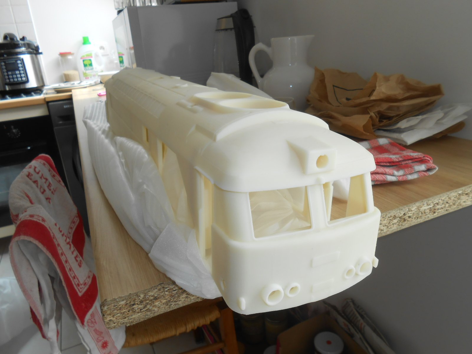

Re: Anfrage Modell Magdeburg
Tut mir leid, wenn ich vom Thema abweiche.
Zur Information.
Apropos, hier für Ihre Drucke , jeglicher Art, in allen möglichen Materialien und überall auf der Welt.
https://craftcloud3d.com/
Sie laden Ihre Dateien hoch, die Website gibt Ihnen eine Materialliste.
Ihre Stoffauswahl gibt Ihnen eine Liste von Anbietern, die Ihre Bedürfnisse erfüllen können.
Und auf der anderen Seite haben Sie die Preise für jeden Anbieter.
Hier, Wagenkasten einer BB67000 in II. Länge 710 mm. Gedruckt in Taiwan, sehr guter Eindruck.
Zur Information.
