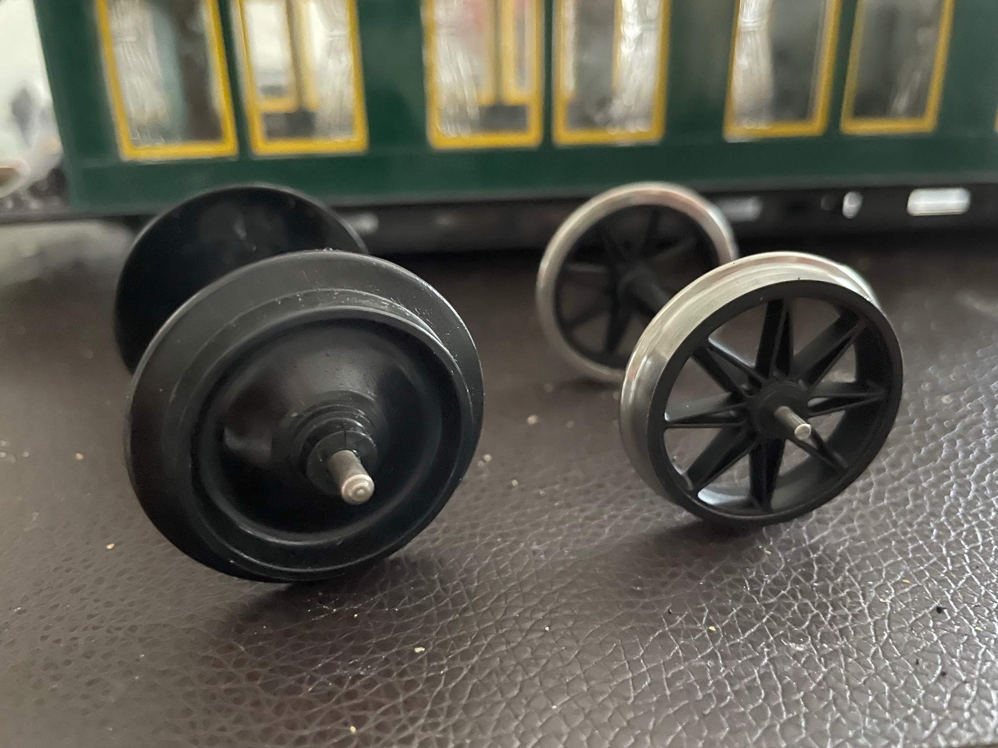

heute sind die Räder von Dingler angekommen.
Welch ein Unterschied zu den LGB-Spielzeugrädern. Die Räder werden wahrscheinlich das einzige exakt Maßstäbliche an dem Wagon sein. Am Rand bemerkt, die Räder sind genauso teuer wie der in eBay erworbene LGB-Wagen.
Um nun am Fahrgestell weiterzumachen, benötige ich Messing-Buchsen als Gleitlager für die Achsen. Das Rundprofil (Aussendurchmesser 3 mm, innen 2,1 mm) soll in den nächsten Tagen kommen.

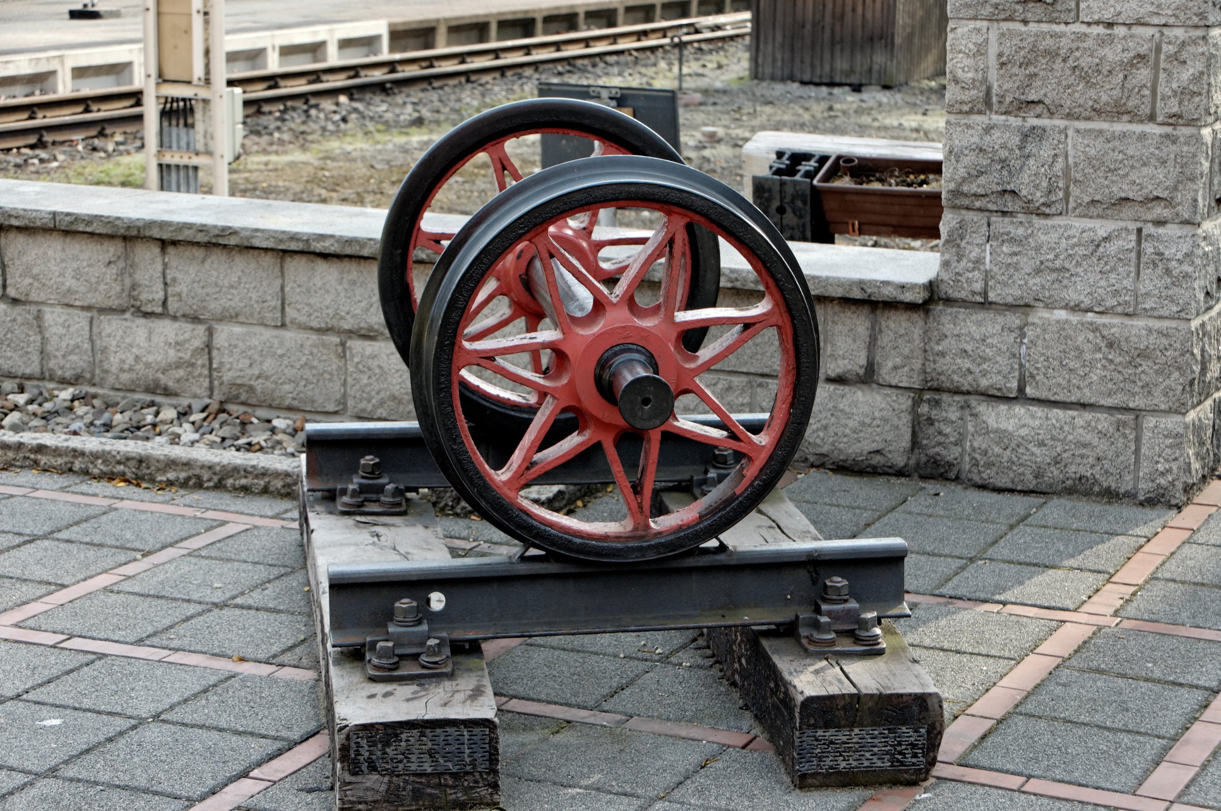

ich will ja kein Wasser in deinen Wein gießen, aber bei Schmalspurbahnen in Deutschland findet man oft Radsätze mit 2 V-Speichen.
Hier ein Beispiel aus Wernigerode.
Georg

Hallo Georg,
danke für den Hinweis. Ich interpretiere das Vorbildfoto meines Wagens etwas anders.
Axel

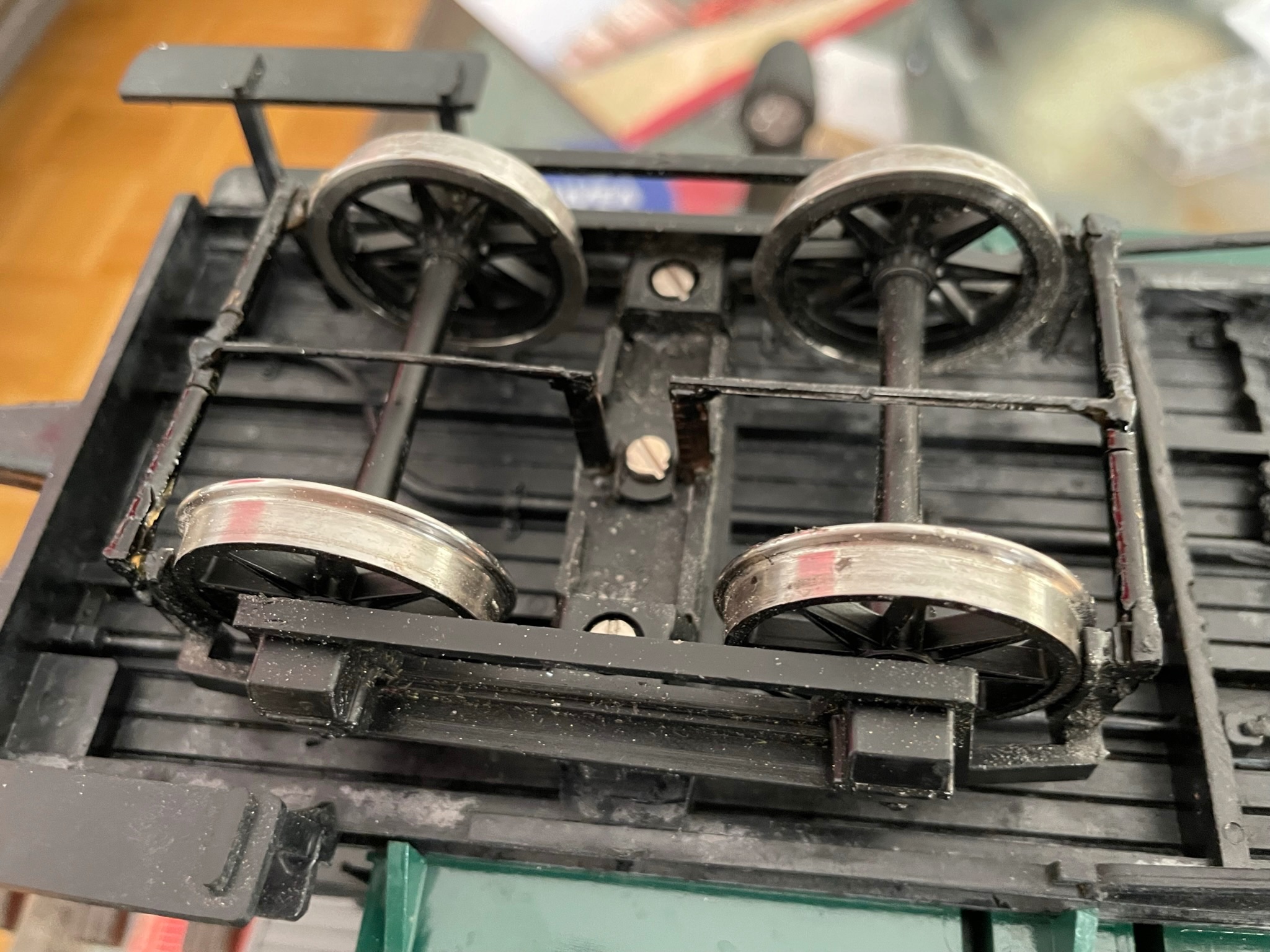

mit dem Stutzen der Drehgestelle geht es nun weiter. Ich habe beide Seiten an den Schwalbenschwanzführungen um etwa 3 mm eingekürzt, damit die neuen Radsätze nicht einfach durch das Drehgestell fallen. Durch diese „Verschlankung“ kommt der Wagen zudem in seinen Maßen dem Vorbild näher, optisch fällt dieses jedoch nicht ins Gewicht.
Als nächstes habe ich aus einem Messingprofil 8 Buchsen (3 x 2,1 x 8 mm) abgelängt. Diese Buchsen sind nötig, da die neuen Radzapfen einen Durchmesser von 2 statt 3 mm haben. diese Buchsen habe ich nun in die Gestellseiten eingeklebt.
Danach habe ich die Drehgestelle mit den neuen Speichenräder wieder zusammengesetzt und unter dem Wagenkasten montiert. Das Ergebnis kann sich sehen lassen, auch wenn die Achsen jetzt Gleitlager statt vorbildgerechte Rollenlager haben. Die Drehgestelle laufen sauber, die Räder haben wenig Spiel. So sollte es auch sein. Inzwischen ist die Optik ein Stück näher ans Ende des 19. Jahrhunderts und in Richtung Wagen Nr. 2 gerückt. Ich erinnere an diese Stelle noch einmal, dass ich den Umbau überwiegend nur mit Kaufteilen und am Küchentisch durchführe.
Bei der Betrachtung des Ergebnisses fällt sofort auf, dass Mittelpuffer und Trittbretter zu tief sind. Ein Nachmessen bestätigt das Ergebnis, sie sind 8 mm zu nahe an der Schienenoberkante. Um nun weiter an dem Wagen zu arbeiten, werde ich ihn erstmal zerlegen müssen. Nach einer künstlerischen Pause werde ich mich wieder mit den nächsten Aktivitäten Richtung Ronsdorf Müngstener Eisenbahn melden.

die Bearbeitung der Drehgestelle hat mich ins Grübeln gebracht. Bei dem Anblick des gebremsten Selbstbau-Drehgestell von theylmdl bin ich aktiv geworden.
Die Vervollständigung der Bremse geschah wiederum aus oprischen Gründen und hat keinen Anspruch auf das Original, von dem mir bezüglich des Gestänges keine Daten vorliegen. Das Querrohr (3 mm Aussendurchmesser) habe ich dreigeteilt, damit das Drehgestell weiterhin zerlegt werden kann. Das Drehgestell ist jetzt win Hingucker geworden. Dann mal bis zur nächsten Bauaktivität.

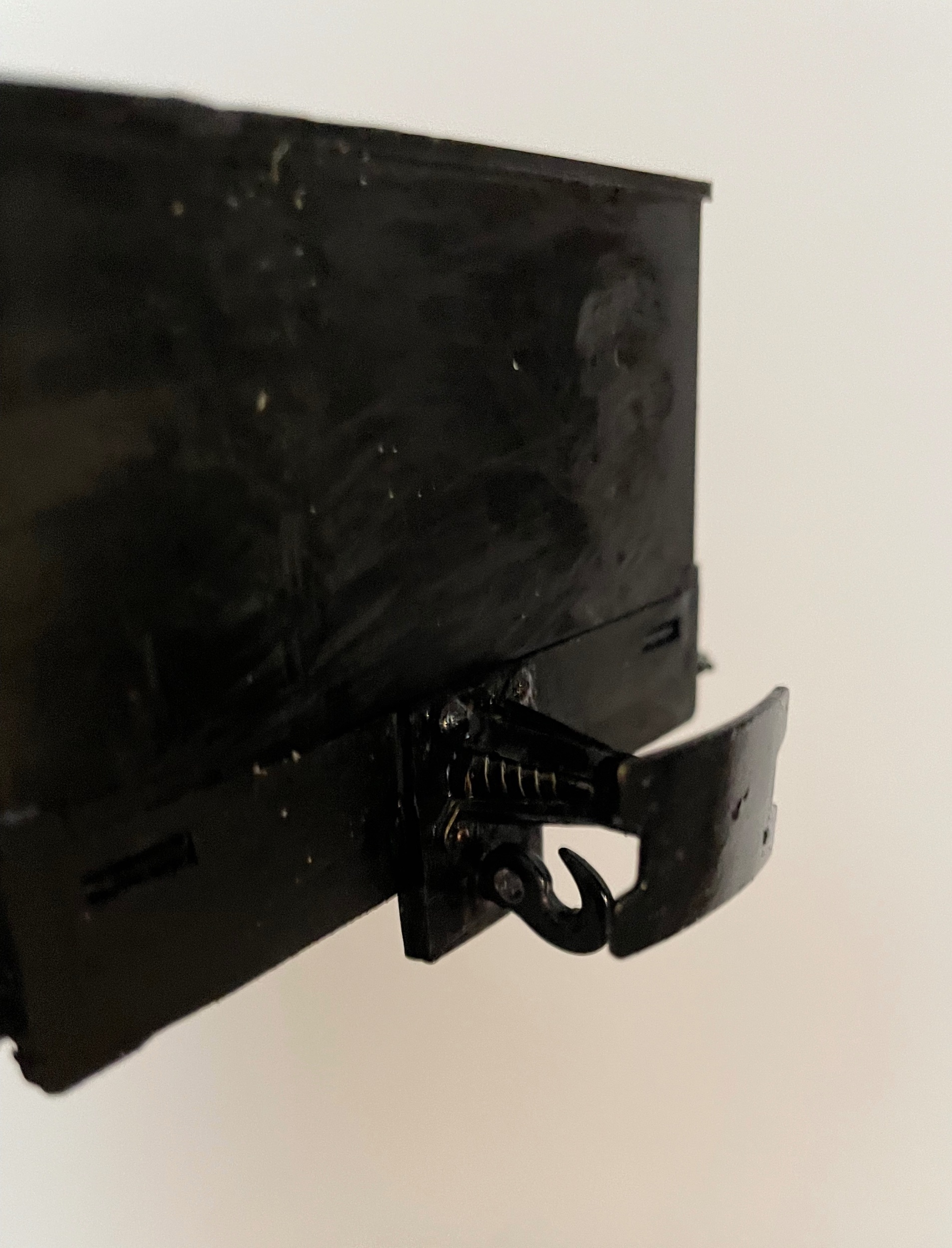

es geht kontinuierlich weiter. Nachdem ich den Wagen jetzt komplett zerlegt habe, habe ich die Puffer abgetrennt und durch optisch ansprechendere ersetzt. Sie sind im Gegensatz zu dem unterliegenden Kupplungshaken nicht gefedert. Der optische Eindruck kommt meinen bekannten Bildern wieder ein Schritt näher. Nun stimmt auch bis auf 1 mm die Pufferhöhe über Schienenoberkannte und die Gesamtlänge des Wagens weicht nur noch 3 mm maßstäblich vom Original ab.
Am Kupplungshaken soll später die Dreiangel hinzukommen. Damit werde ich handwerklich gefordert, da ich keinen Anbieter einer solchen Kupplung im Maßstab 1:22,5 gefunden habe.

Hallo Axel,
hier gibt es die Mittelhakenkupplung:
https://www.schiede-modellbau.de/produk ... nzelteile/
