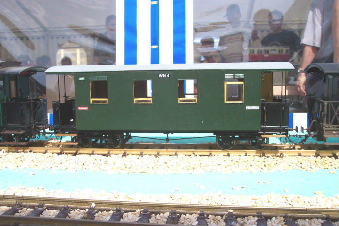

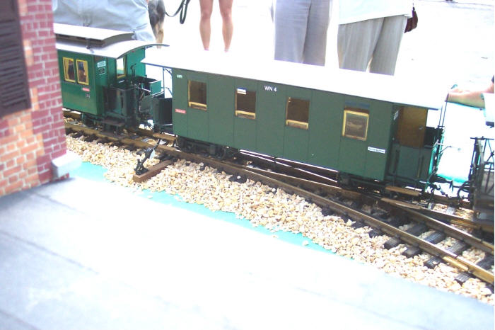

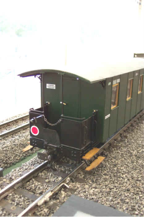

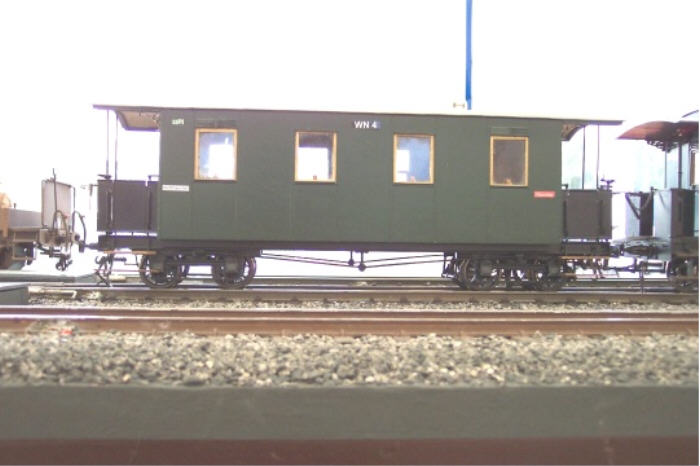

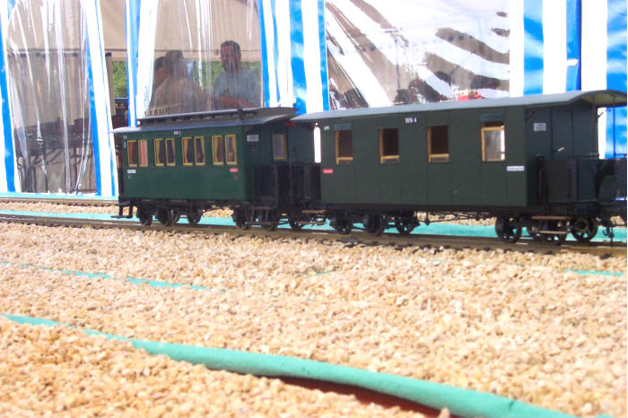

hier die Bilder die ich von Deinem Liblarer in Neresheim aufgenommen habe.Ich stell Dir die Bilder für Deine Vorstellung hier gerne zur Verfügung.
Liblar1 (Flachschieber)
Liblar2 (Flachschieber)
Liblar3 (Flachschieber)
Liblar4 (Flachschieber)
Liblar5 (Flachschieber)
Max 25 Kmh
Beiträge: 601
Wohnort: Langen / Hessen
Re: BC4i der WN Nr. 4 "Liblarer Wagen"
Beitrag von Max 25 Kmh »
Hallo Marco,
vielen Dank für Deine wunderbaren Fotos! Man sieht, der Wagen ist extra für den Sondereinsatz bei der HMB (Härtsfeld Modell Bahn) einer Hauptuntersuchung und äußerlichen Aufarbeitung unterzogen worden. Oder vielleicht sah er nur ein Mal, 1916 so aus. Ich bin auch ganz zufrieden mit dem Fahrtag, die Fenster haben ihre erste ernste Spiel - Belastungsprobe bestanden, und die Radsätze tuns auch.
