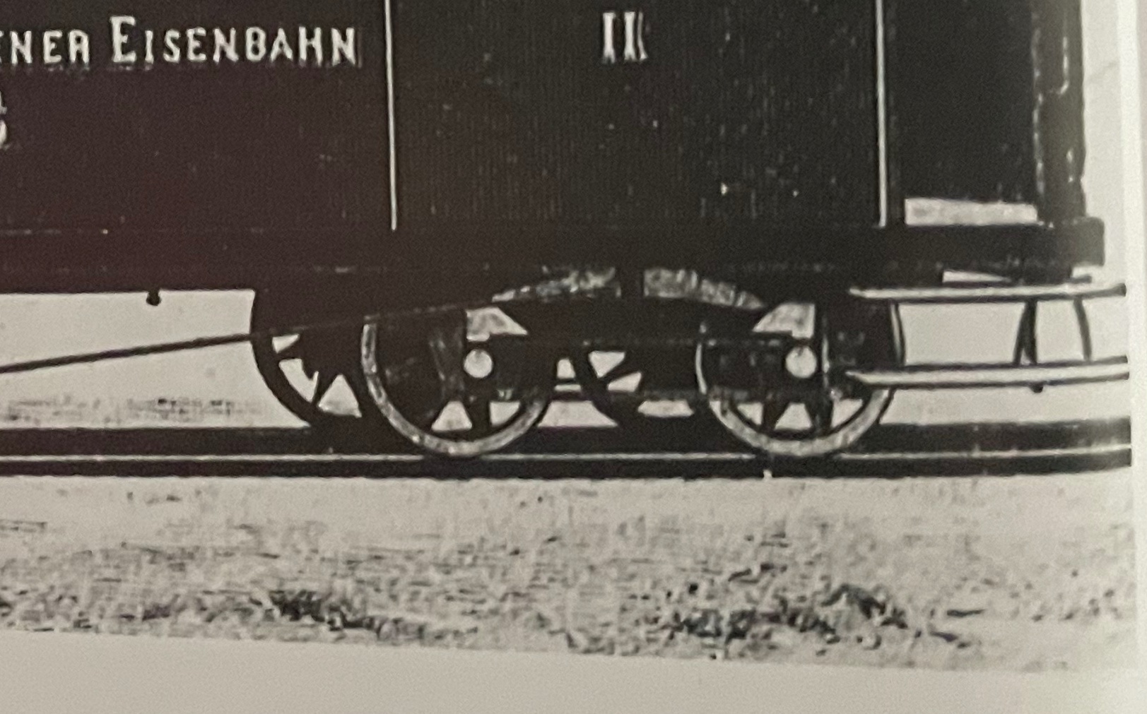

ich will ja kein Wasser in deinen Wein gießen, aber bei Schmalspurbahnen in Deutschland findet man oft Radsätze mit 2 V-Speichen.
Hier ein Beispiel aus Wernigerode.

danke für den Hinweis. Ich interpretiere das Vorbildfoto meines Wagens etwas anders.
Axel
