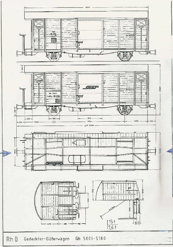

Wie du sicherlich weißt entstanden die Containerwagen auf Basis
der ausrangierten gedeckten Güterwagen Serie 5001-5100.
Von diesen Wagen hab ich eine Zeichnung gefunden, auf der mann
den Rahmen sehr schön sehen kann. :D
Ich weiß jedoch nicht 100%ig inwiefern der Rahmen so komplett über-
nommen wurde.
Vom Vorbild hab ich noch zwei Bilder beigefügt.
Hoffe es hilft Dir

Jahuuuuuu. Mehr Information. Tolle Bilder und Zeichungen. Aus welchem Buch stammenhaben eigentlich diese Zeichnungen? Und ist dieses Buch noch zu haben?

Ich weiß nicht aus welchem Buch diese Zeichnung stammt,
da ich diese selber per E-Mail bekommen hab.
Werd versuchen mich schlau zu machen.
Wäre sehr interessant zu wissen.

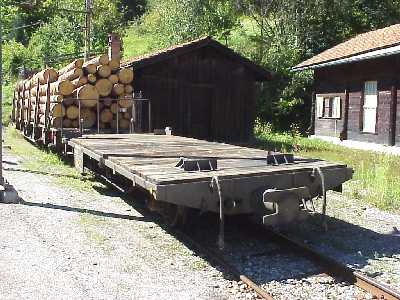

Hi Axel und Kübelkiller
Ich habe das Gefühl, dass
die Bilder von Kübelkiller nicht
vom selben Wagen sind, wie deine
Pläne Axel. Die Bilder von Kübelkiller
zeigen nähmlich die Postkontainerwagen.
Ich bin mir nicht ganz sicher aber ich
glaube du baust einen anderen Wagen.
Bie deienen Plänen hat der Wagen vorne
ein Geländer.
Hier ein Bild von einem Postcontainerwagen und einem anderen.
Mfg der RhBler

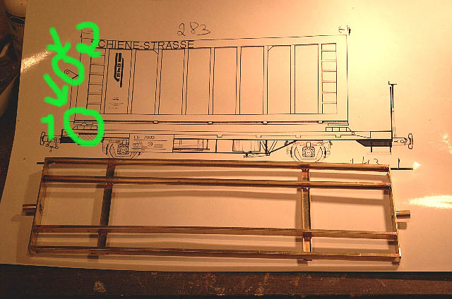

entschuldigt, wenn ich mich kurz einmische. Der "Container" in der Zeichnung, nach der Axel arbeitet, ist eine "Abrollmulde"
Im Prinzip so etwas hier:
http://www.beck-co.ch/mulden/m1.html
Allerding ist die Zeichnung irgendwie falsch, denn die Laufrollen dürften nicht auf der gleichen Seite angebracht sein wie die Zugöse.

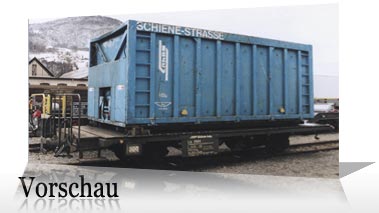

Ich bin von der Container Zeichnung abgewichen und peile den Container hier im Bild an. Dieser Container zeichnet sich dadurch aus dass er an jeder Seite 2 Metallbefestigungen hat um Kranhaken einzuhaengen. Mir gefielen die so gut und mit dem Gelb werden die ein wenig sich absetzen. Ausserdem finde ich die orangene Bespannung farblich interessant. Ob nun dieser Container auch eine Abrollvorrichtung hat kann ich nicht festellen.
Mein Fahrgestell hat Holzbohlen und ich habe keine Bilder mit Blickrichtung von unten gefunden. Daher ist es schwer zu sagen wie die Rahmen Konstruktion im Detail aussieht.

Mmmmh, :gruebel: ehrlich gesagt, glaube ich das nicht. Vielmehr scheint es sich bei Axels Vorbild um einen open-top-container zu handeln. Das sind Container ohne "Deckel". :idea: Man setzt sie dort ein, wo normale Container nicht wirtschaftlich beladen werden können - d.h. dort, wo Kranverlad angebracht ist. Z.B. denke ich an schwere Stahlteile, die von oben in den Container gehoben werden.
Open-top-container haben üblicherweise keine Rollen oder zumindest habe ich noch keine gesehen ..... :gruebel:
.... grübelt der Stoffel :scherzkeks:

Ich glaube wir liegen beide falsch. Gegen deine Annahme spricht, dass die standartisierten Befestigungsaufnahmen für einen solchen Container fehlen.
Gegen meine Annahme spricht die widersprüchliche Anordnung von Rolle (1), Hakenösen (2) und Geländer. So wie ich mir das vorgestellt habe kann der Behälter garnicht verladeb werden.
Ich schlage vor, wir machen einen Ortstermin :D 8) :wink:

PS: Ist Deine Zeichnung aus dem Schweers&Wall Buch ??? Dann würde ich eh´ schon mal keinen Strich glauben :(
