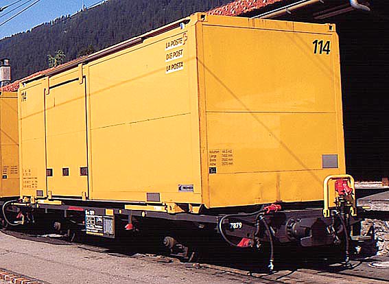

Hi Axel und Kübelkiller
Ich habe das Gefühl, dass
die Bilder von Kübelkiller nicht
vom selben Wagen sind, wie deine
Pläne Axel. Die Bilder von Kübelkiller
zeigen nähmlich die Postkontainerwagen.
Ich bin mir nicht ganz sicher aber ich
glaube du baust einen anderen Wagen.
Bie deienen Plänen hat der Wagen vorne
ein Geländer.
Hier ein Bild von einem Postcontainerwagen und einem anderen.
Mfg der RhBler

kübelkiller
Beiträge: 255
Wohnort: Nürnberg
Re: Mein erster Schritt im Wagenbau
Beitrag von kübelkiller »
Hallo RhBler und Axel
Ich knicke mich zu Boden, und muss zugeben: Du hast recht RhBler. :wall:
Axels Wagen wurde zwar auch aus ex Gb gebaut, aber anders.
Nun muss der Axel entscheiden was er will!
Vorsichtiger Gruß aus Nürnberg :oops:
Kübelkiller
(PS: Jeder lernt dazu)

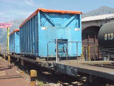

Axel
Beiträge: 328
Wohnort: Upton, MA, USA
Beitrag von Axel »
Ich bin von der Container Zeichnung abgewichen und peile den Container hier im Bild an. Dieser Container zeichnet sich dadurch aus dass er an jeder Seite 2 Metallbefestigungen hat um Kranhaken einzuhaengen. Mir gefielen die so gut und mit dem Gelb werden die ein wenig sich absetzen. Ausserdem finde ich die orangene Bespannung farblich interessant. Ob nun dieser Container auch eine Abrollvorrichtung hat kann ich nicht festellen.
Mein Fahrgestell hat Holzbohlen und ich habe keine Bilder mit Blickrichtung von unten gefunden. Daher ist es schwer zu sagen wie die Rahmen Konstruktion im Detail aussieht.

Beiträge: 2403
Hallo Ihr Stahlbehälter-Fetischisten,
zugegebernmaßen habe ich nur eine sehr übersichtliche Ahnung von modernen RhB-Fahrzeugen, aber mit Container hatte ich hier und da schon mal zu tun.
SP 1 hat getippselt:
Der "Container" in der Zeichnung, nach der Axel arbeitet, ist eine "Abrollmulde"
Im Prinzip so etwas hier:
http://www.beck-co.ch/mulden/m1.html
Mmmmh, :gruebel: ehrlich gesagt, glaube ich das nicht. Vielmehr scheint es sich bei Axels Vorbild um einen open-top-container zu handeln. Das sind Container ohne "Deckel". :idea: Man setzt sie dort ein, wo normale Container nicht wirtschaftlich beladen werden können - d.h. dort, wo Kranverlad angebracht ist. Z.B. denke ich an schwere Stahlteile, die von oben in den Container gehoben werden.
Open-top-container haben üblicherweise keine Rollen oder zumindest habe ich noch keine gesehen ..... :gruebel:
.... grübelt der Stoffel :scherzkeks:
sp1
Beiträge: 178
Beitrag von sp1 »
Ich glaube wir liegen beide falsch. Gegen deine Annahme spricht, dass die standartisierten Befestigungsaufnahmen für einen solchen Container fehlen.
Gegen meine Annahme spricht die widersprüchliche Anordnung von Rolle (1), Hakenösen (2) und Geländer. So wie ich mir das vorgestellt habe kann der Behälter garnicht verladeb werden.
Ich schlage vor, wir machen einen Ortstermin :D 8) :wink:
