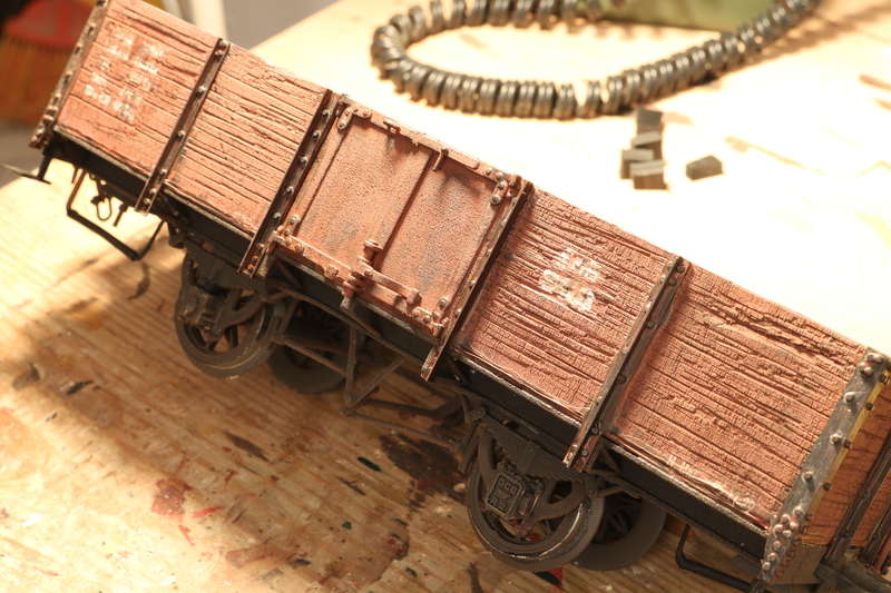

der (fast) fertig genietete Wagenkasten bekam nochmal eine Schicht Lack:
SHEOw290147 (Kellerbahner)
und weitere Anbauteile vorbereitet:
SHEOw290146 (Kellerbahner)
damit diese angebracht werden können und noch die letzten fehlenden Niete gesetzt werden können, ging es jetzt wirklich an die ´Hochzeit´:
SHEOw290149 (Kellerbahner)
SHEOw290151 (Kellerbahner)
Und nun, mit diesem Stand:
SHEOw290152 (Kellerbahner)
geht es jetzt an die letzten Feinarbeiten:
die Druckluftleitungen können angebracht werden:
SHEOw290159 (Kellerbahner)
SHEOw290158 (Kellerbahner)
Die Niete am Fahrgestell müssen noch gesetzt werden:
SHEOw290156 (Kellerbahner)
SHEOw290160 (Kellerbahner)
SHEOw290164 (Kellerbahner)
Die ´unten offenen´ Druckluftleitung fanden eine Verbindungsleitung:
SHEOw290167 (Kellerbahner)
und die Handbremse wurde jetzt für den Einbau fertig gestellt:
SHEOw290175 (Kellerbahner)
SHEOw290176 (Kellerbahner)
SHEOw290177 (Kellerbahner)
Dann, in freudiger Erwartung der Fertigstellung, noch ein Rätselbild:
SHEOw290162 (Kellerbahner)
für später …
Beiträge: 2082
Re: Der nächste ´Gedruckte´: SHE Ow 290
nun geht es an die Fertigstellung des Ow 290.
Dazu erst mal die Nassschieber aufgebracht:
SHEOw290170 (Kellerbahner)
Mit dem üblichen Phänomen der glänzenden Trägerfolie …
Aber das ist kein Problem, denn die Schriften ´können´ ja so nicht bleiben bei so einem ´vergammeltem´ Wagen …
Deshalb mit Weichmacher erst mal die Folie an den rauhen Untergrund, so gut wie möglich, angepasst:
SHEOw290172 (Kellerbahner)
Dann die ersten Schmutzspuren aufgebracht:
SHEOw290173 (Kellerbahner)
und mit Hilfe der bewährten Lasuren von Valejo dann u.a. auch die Profile noch ein wenig gealtert:
SHEOw290174 (Kellerbahner)
Das natürlich an allen Seiten und auch den Puffertellern und anderen Stellen noch ein wenig Fett gegönnt:
SHEOw290178 (Kellerbahner)
Dann war es Zeit die Handbremse anzubringen – als letztes, da sich durch ihre hervorstehende Lage doch ein empfindliches Teil darstellt:
SHEOw290179 (Kellerbahner)
Dann, nach einem abschließendem Klarlackauftrag war es soweit:
SHEOw290181 (Kellerbahner)
SHEOw290183 (Kellerbahner)
Der alte SHE Ow 290 kann als fertig bezeichnet werden.
Auch in s/w macht er eine gute, zumindest sehr gebrauchte, Figur:
SHEOw290180 (Kellerbahner)
SHEOw290182 (Kellerbahner)
Beitrag von Bust »
Hallo Kellerbahner,
Dein SHE 290 macht in der Tat einen sehr gebrauchten Eindruck, als Modell hingegen einen sehr guten! Deine fleißige Nietarbeit hat sich auch auf jeden Fall gelohnt. Jetzt fehlt nur noch die Zugschlussscheibe um das Bild da im Hintergrund nachzustellen ;-)
Hätte noch eine Frage zum Vorbild: Ist das an den Türen unten eine Art Verschlussmechanismus? Sieht nur etwas aufwändiger aus als z.B. bei den NWE O-Wagen.
Beste Grüsse,
Bastian

Danke Bastian :D :
... als Modell hingegen einen sehr guten! Deine fleißige Nietarbeit hat sich auch auf jeden Fall gelohnt ...
Du und ein Forums-Kollege habt natürlich beide auf die recht brutale Verwitterung des Holzes (auch im Modell: Echtholz ! 😉) hingewiesen.
Und das war mir schon auf Seite 1 klar 😉:
die Behandlung mit beidem wird ´dosiert´ und abgestuft erfolgen. Denn dabei scheiden sich ja die ´Geister´ …:
Alle die so etwas nicht mögen, jetzt bitte wegschauen:
Aber genau das wollte ich mal umsetzen – 3 verschiedene Varianten der Bearbeitung, ähhh, Verwitterung:
Ein Foto zur ersten Variante hat mich vor einiger Zeit in Benneckenstein (leider) inspiriert.
Dort gammelt leider ein alter Wagen seit Jahren ungeschützt auf dem Abstellgleis – und verrottet vor sich hin:
SHEOw290213 (Kellerbahner)
SHEOw290214 (Kellerbahner)
Und das gibt dann, für mich, doch eine ´schöne´ Story: ob der bei der SHE vergammelnde 290 deshalb recht schnell bei der DR dann später schließlich zum Hilfstender umgebaut wurde – um wenigstens dessen (metallene) Substanz zu nutzen … ?
Und letzterer soll ja dann der 3te im Bunde werden … 8)
Doch zu Deiner Frage nach dem Vorbild bzw. dem Verschluss bzw. den Verschlüssen kann ich, ohne einen Besuch bei der Hirzbergbahnsammlung,:
https://hirzbergbahn.info/index.php
auch nur das sehen was vor einiger Zeit HJE zum Vorbild verlinkte:
modellbau/viewtopic.php?t=13109
Also, wenn ich es richtig sehe, zwei Verschlüsse – einen unteren, ´stabileren´, mit Verbindung zum Fahrgestell … und einen oberen, etwas ´einfacheren´ zum Aufklappen, der wohl verhindern soll, dass die Türen sich, bei Beladung mit Schüttgütern, oben aufdehnen, wenn sie nur unten einen ´Drehpunkt´ hätten.
Die Alternative wäre wohl ein zentraler, mittiger Verschluss gewesen …
… aber so, mit 2en, ist es eben bei dieser Serie umgesetzt worden – doppelt hält besser 😉
Was vom Grundprinzip aber auch nicht weit weg ist von dem anderen, in (noch) deutlich besserem Zustand, der auch in Benneckenstein genauer zu betrachten ist:
