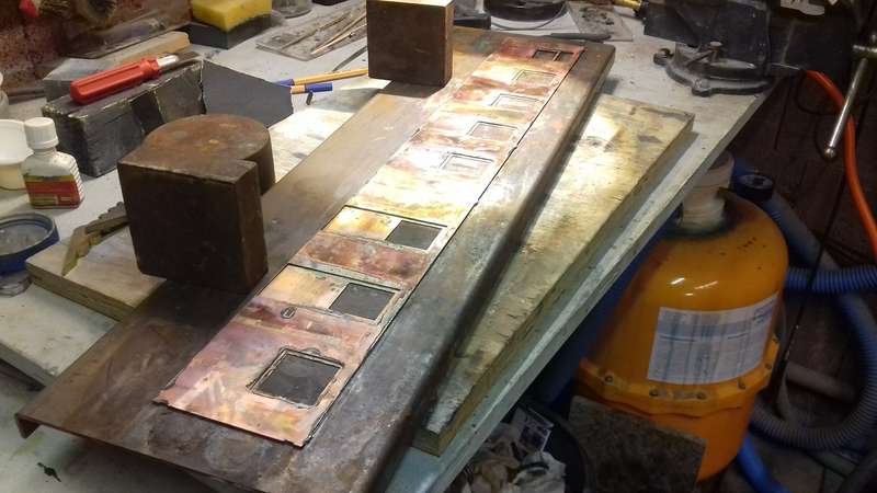

Mitlerweile ist auch die Ätzplatine eingetroffen, vielen Dank nochmals an Thomas Engel, wie immer Super-Arbeit !

Auch die Seitenwände wie auch die Stirnwände sind im Rohbau fertig
20200726_180630 (Thüringen-DRG)
20200726_180642 (Thüringen-DRG)
