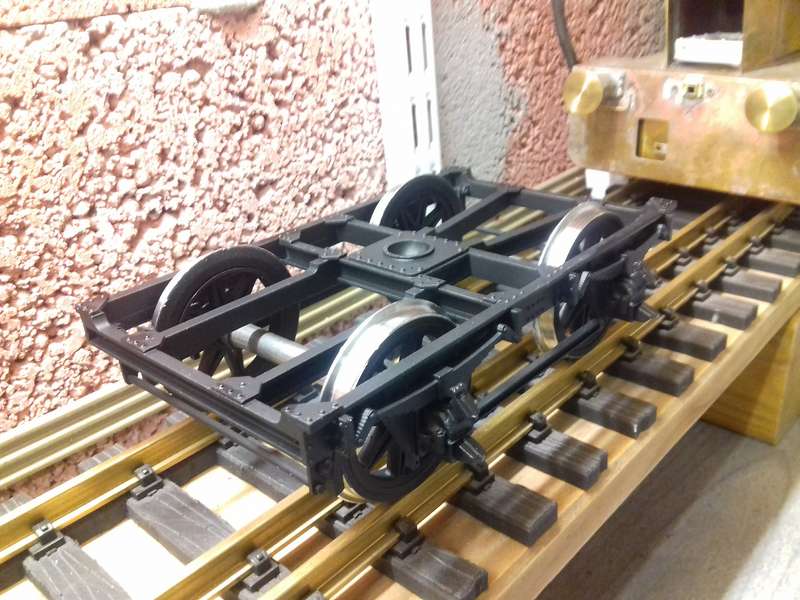

Als erstes wird der oben genannte Wagen gebaut. Nun sind als erste Bauteile die Drehgestelle fertig, welche ich als mit die anspruchvollsten Bauteile am Wagen betrachte.
Die Drehgestelle sind im 3 D Druckverfahren entstanden.
Hier nun die Fotos dazu.
20191031_101200 (Thüringen-DRG)
20191216_213929 (Thüringen-DRG)
20191216_214015 (Thüringen-DRG)
Viele Grüsse Ric

Ich hätte aber eine Frage mit welchem Material sind die Drehgestelle gedruckt. :heiss:

wie ist denn die Ausrichtung der Drehgestelle unter dem Wagen? Die Drehgestelle sind ja nicht symmetrisch, erkennbar an den innenliegenden Längsträgern. Unschön finde ich bei der tollen Detailierung dass (im zweiten Bild) am linken Drehgestell der Bremsschuh so schief steht. Oder sind diese voll beweglich?

Der Druck ist mit einen Flüssigkunststoffdrucker in China erfolgt, zumidest der finale.
Die konischen Längsträger kommen zum Wagenende , wegen der Handbremse.
Das Bremshängeeisen wie auch die Bremssohlen sind beweglich montiert, sind "zwischenzeitlich" auch schon an den Radreifen "angedrückt".

die Abwicklung geht online. In der Regel ca 14 Tagen nach Bestellung liegen die Bauteile hier.
Zoll gab es bisher noch keine Probleme.
Ausschlaggebend für mich persönlich war die absolute super Druckqualität, vergleichbares habe ich vorher noch nie gesehen.
Dies war für mich auch der Grund mich tatsächlich mit der Problematik 3 D Druck zu beschäftigen, alle Druckergebnisse im Vorfeld waren für mich nicht zufriedendstellend bzw. mehr eine "Notlösung".
Na und bevor die Frage zu den Kosten kommt, gegenüber dem grössten europäischen Anbieter- erheblich preiswerter.
