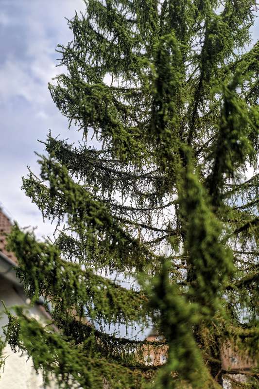

leider muss ich Dich mit der Elektrostatik enttäuschen, die war nämlich kaum bis gar nicht involviert. Ich habe mangels Begraser bei fast allen Fichten die Fasern mit einem Teesieb aufgebracht. Nur bei einer Fichte konnte ich dann endlich doch mal elektrostatisch ran, das hat aber optisch praktisch keinen Unterschied gemacht, besonders nach dem Ausrichten mit dem Fön. Nur viel schneller war es mit dem Begraser.
Ich glaube, das hat auch mit der Faserlänge zu tun: Die 12mm-Fasern kriegt das Feld nicht mehr ganz ausgerichtet, die fallen auch oft quer auf die Äste. Bei 6mm sieht das ganz anders aus, die Fasern stehen in Reih und Glied senkrecht zu allen Oberflächen. Optisch finde ich das nicht schlimm, Fichten sehen in der Natur sowie meist ziemlich ramponiert aus.
Nahaufnahme Fichtenzweige (teppichbahn)
