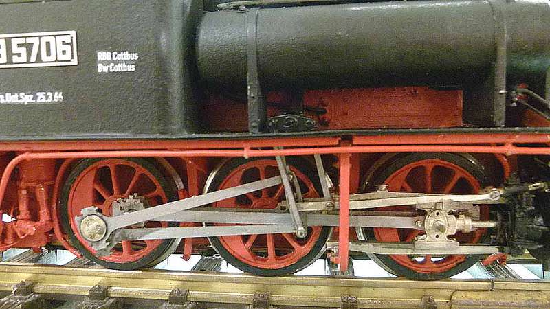

nach etwas mehr als 2 Jahren ist das Fahrzeug nun fertig. Eine "große Freude" hatte ich nochmals am Freitag, als man mir klar machte, dass die Vorbilder dieser Lokreihe schwarze Radreifen hatten..
Hier nun einige Fotos, die auch zeigen, wo doch unsauber gearbeitet wurde. Hinzu kommt, dass das Lokmodell insgesamt 4x aus ca. 1 m Höhe runtergefallen ist, besonders beim letzten Absturz war das Zusammensetzen des Füherhauses ein "herrliches " Puzzelspiel. :evil: :evil: :evil:
99_5706 (viereka)
99_5706-BBF-1 (viereka)
99_5706-Steuerung (viereka)
Die Steuerung besteht aus gewässerten Edelstahlteilen, sowie Neusilbergußteilen, die vorher in 3-D gezeichnet und gedruckt wurden. "Glücklicherweise" besitzt die "Gernrode" (so gut wie) den gleichen Achsstand und sehr sehr ähnliche Steuerungsteile. Insofern kann einiges aus dieser Lokentwicklung nochmals genutzt werden.

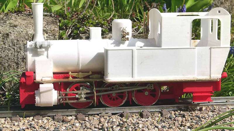

P1120595 (viereka)
Der Antriebsblock ist gedruckt, ebenso Rauchkammer,Wasserkasten und Führerhaus. Nachdem ich Dieselloks und einen Kesselwagen habe drucken lassen wollte ich mal Dampflokteile versuchen.
P1120784 (viereka)
Ein Installationsrohr leistet für unsere Gartenbahnloks immer gute Dienste.
