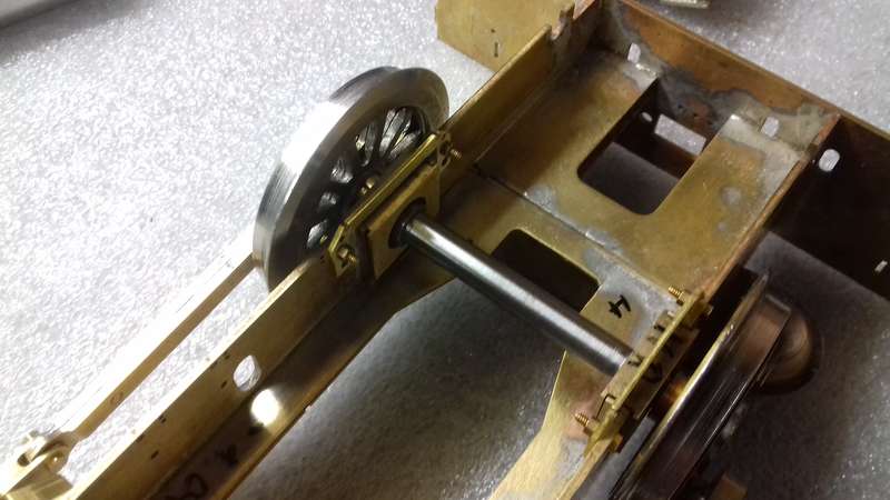

Hallo Modellbaufreunde,
mittlerweile konnte ich an der BR 102.1 weiter arbeiten.
Das Fahrwerk samt Federung sowie Stangen ist nun komplett montiert und läuft zur Zufriedenheit weich.
Hier die aktuellen Bilder :
20181027_182426 (Thüringen-DRG)
20181027_182445 (Thüringen-DRG)
20181028_180613 (Thüringen-DRG)
20181028_180727 (Thüringen-DRG)
20181028_180823 (Thüringen-DRG)
Viele Grüsse Ric

Hallo werte Modellbaufreunde,
mittlerweile habe ich mit dem Bremsgestänge begonnen.
Hier mal die aktuellen Bilder:
20181110_200942 (Thüringen-DRG)
20181110_201003 (Thüringen-DRG)
20181111_204727 (Thüringen-DRG)
20181117_215643 (Thüringen-DRG)
Viele Grüsse Ric

Aber ich hab da auch ne Frage: ist das Gegengewicht nicht eigentlich bis zur Welle geschlitzt? Ansonsten hat doch der Spannschlitz keenen Sinn... :shock:
Ich gucke weiter gespannt zu. Danke für den schönen Bericht.
Gruss, Ole

Ole,
der Schlitz ist tatsächlich im Orginal bis zur Welle. Jedoch ist "von vorne" eine Platte verschraubt, welche die Horizontalkräfte der Blindwelle aufnimmt. Daher ist der Schlitz nicht durchgängig bis zur Welle zu sehen. Im übrigen ist die Blindwelle im Orginal aufgepresst, so dass zur Montage/Demontag in den Schlitz Keile eingepresst bzw. eingeschlagen werden müssen.
Viele Grüsse Ric

mittlerweile habe ich das Bremsgestänge fertig, die Bremsspindel noch ein wenig putzen ( vom Lötzinn), dann geht es mit den Fangeisen sowie der Nachbildung Strömungs-und Wendegetriebe weiter .
20181120_214000 (Thüringen-DRG)
20181120_214007 (Thüringen-DRG)
20181120_214258 (Thüringen-DRG)
Viele Grüsse Ric
