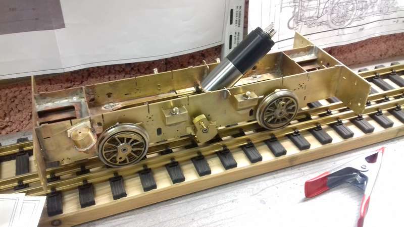

Hallo Modellbaufreunde,
im Januar diesen Jahres hatte ich nach langer Planungszeit mit den Bau einer BR 102.1 im M 1/22,5 ( 64 mm) begonnen.
Mittlerweile nimmt das Projekt "Fahrt" auf, da so nach und nach die entsprechenden Einzelteite und Materialien zur Verfügung stehen.
Hier einmal ein paar Bilder vom Ablauf sowie vom derzeitiger Arbeitsstand.
20180404_145434 (Thüringen-DRG)
20180404_145451 (Thüringen-DRG)
20180926_153129 (Thüringen-DRG)
20180711_221633 (Thüringen-DRG)
20181003_194448 (Thüringen-DRG)
20181007_165752 (Thüringen-DRG)
20181013_181637 (Thüringen-DRG)
Viele Grüsse Ric

sieht erstmal geil aus. Was mir Sorgen machen täte, wäre der Lärm, den die Planetengetriebemotore machen. Kann mich aber auch irren. Schauen wir mal.
Aber der, der das Messing erfunden hat, sollte den Friedensnobelpreis bekommen. Der hat so viele Menschen ruhig gestellt... :D
Gruss und weiter so! Respekt!
Ole
Thüringen-DRG
Beiträge: 230
Re: Regelspur 64 mm Bau einer BR 102.1 DR
Beitrag von Thüringen-DRG »
deine Sorge sollte unbegründet sein, siehe BR 95 Spur II 64 mm Gunther Estel.
Ich höre an der Lok nichts.....

Thüringen-DRG hat geschrieben:deine Sorge sollte unbegründet sein, siehe BR 95 Spur II 64 mm Gunther Estel.
Doch, einen Klasse Sound

Ja Klaus,
der Sound ist wirklich extrem gut , wie eben das ganze Modell.
Für mich persönlich schlechthin das Modellbauniveau überhaupt.
Aber ich wette, es gibt sicherlich ein paar Experten, die wissen wie man hätte alles noch besser machen können.
