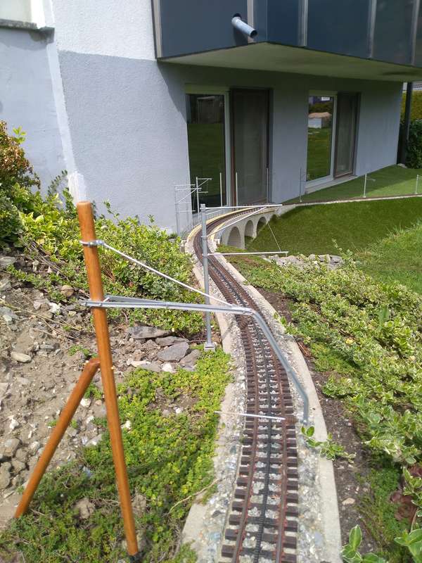

Re: Umbau der Schöllenenstrecke
Hallo Buntbahner, hatte wieder Zeit um weiter zu machen.
Gruß Daniel
15872930473001837269586 (Bergsteiger)
1587293116260372981517 (Bergsteiger)
IMG_20200416_135023 (Bergsteiger)
[/img]
Gruß Daniel
[/img]
Weiter Bilder
P8120084 (Bergsteiger)
P8120085 (Bergsteiger)
P8120086 (Bergsteiger)
P8120087 (Bergsteiger)
P8120088 (Bergsteiger)
P8130089 (Bergsteiger)
P8130090 (Bergsteiger)
P8130091 (Bergsteiger)
P8130096 (Bergsteiger)
P8130097 (Bergsteiger)
P8140099 (Bergsteiger)
P8140100 (Bergsteiger)
P8170102 (Bergsteiger)
P8200103 (Bergsteiger)
[/img]
[/img]

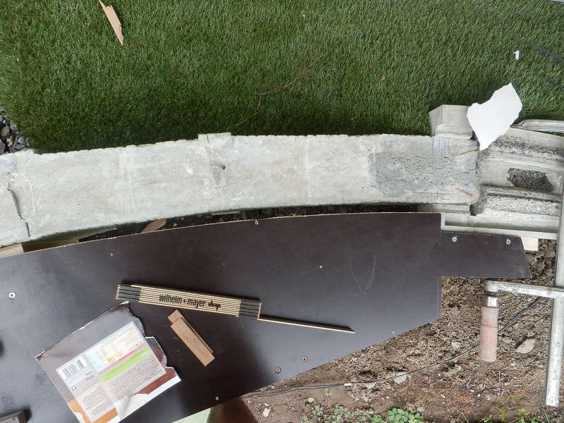

Kolbenfresser
- Beiträge: 919
- Wohnort: Ba-Wü
bitte löschen
Zuletzt geändert von Kolbenfresser am So 19. Apr 2020, 13:20, insgesamt 1-mal geändert.
Kolbenfresser
- Beiträge: 919
- Wohnort: Ba-Wü
Hallo Daniel
Ich finde es super was Du uns hier zeigst!!
Die wenigsten haben Erfahrungen was man mit Beton alles herstellen kann und in welches Präzision das möglich ist.
Ich bitte dich darum uns auch noch etwas zu den Bildern zu schreiben, speziell zu den Gußformen und was man beim gießen zu beachten hat!
Bitte mach weiter so!
Roland
Roland
GuMo Daniel,
auch ich wüsste gern ob es noch mehr zu Wissen gibt, um die Oberflächen so glatt zu bekommen. Oder liegt es nur daran, wie lange das Trennmittel durchtrocknet?
LG ,Bernd
LG ,Bernd
