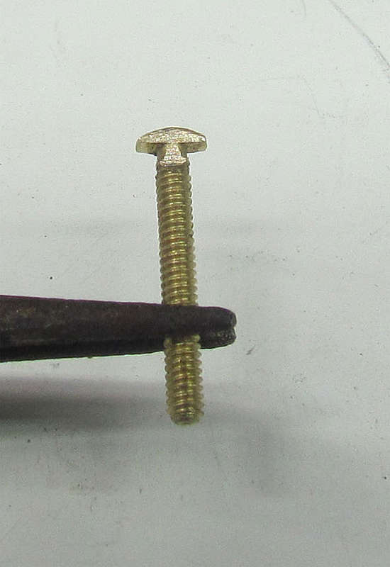

Hallo, die Ladebodenbretter und die Rangiertritte werden im Orginal mit Hammerkopf- bzw. Klammerschrauben befestigt. In Ermangelung von maßstäblichen Schrauben dieser Art werde ich abgefeilte Nietkopfschrauben verwenden. Die hier am Rangiertritt haben einen Dm von 1,2 mm. Die Schrauben für die Bodenbretter werde ich aus Nietkopfschrauben mit 1,3 mm Dm herstellen.
R10_Hammerkopfschraube_1 (Klaus)
R10_Hammerkopfschraube_2 (Klaus)
R10_Hammerkopfschraube_3 (Klaus)

Moin Klaus,
das sind ja "irre" Dimensionen - könntest Du bitte auch ein Bild der "Vorrichtung" zeigen, in der Du die Schräubchen spannst, um anschließend mit "dem Feilchen" - das muss ja auch eine der kleineren sein, oder? - die "Abmagerungskur" zu erledigen.
Nutzt Du für die Arbeit eine Lupe?
Grüße Dietrich

Hallo Dietrich, da hast du aber falsche Vorstellungen. Knapp unter dem Nietkopf wird die Schraube mit einer Spitzzange gefasst und dann wird mit einer Schlüsselfeile 4-5- mal links und rechts gefeilt und fertig.
Es gibt Anbieter dieser Schrauben aber entweder entsprechen sie nicht den entsprechenden Maßen oder 25 St. kosten 12,50 € (Knupfer). Überschlägig kannst du sicher erahnen, wie viele Schrauben ich für 3 Wagen benötige.
Für 25 Nietkopfschrauben bezahle ich 3,30 €. Da feile ich ganz gerne.

Hallo, ich habe mal die Normmaße für Klammerschrauben für Schienenfahrzeuge heraus gesucht.
R10_Klammerschraube (Klaus)
Das entspricht einer Kopfgröße von 2,44 mm.
Meine Nietkopfschrauben haben einen Dm von 2,3 mm. Die von mir zuletzt angegebenen Maßen sind natürlich die Gewindemaße.

Hallo Klaus,
bin absolut beeindruckt und begeistert von Deinem Baubericht! :respekt:
Da kommt mir mein Hinweis schon fast etwas :schlaumeier: vor:
Täuscht da Dein Foto "...schraube_1"? Irgendwie wirkt es, als würde die Holzmaserung quer und nicht längs zum Brett laufen ... ob sich da wohl ein Rangierer freiwillig draufstellt?

Hallo Wolfgang, da hast du recht. Aber das Brett ist nur ein Muster, weil ich die Schrauben ausprobieren wollte und gerade noch solch einen Abschnitt hatte. Die originale erhalten natürlich Maserung laufend. Aber ist schon interessant, wie so ein Bauabschnitt betrachtet wird. So wünscht man sich das.
Übrigens habe ich bei Knupfer noch mal genau hingeschaut. Die Hammerkopfschrauben haben dort eine Länge von 4 mm(der Kopf), Das ist fast doppelt so lang wie bei meinen Schrauben. Auf die Gewinde meiner Schrauben kommt keine Mutter. Die werden von unter dem Wagenboden verlötet.
