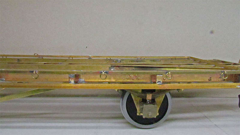

Neues Jahr, neues Projekt
und damit schönen guten Tag.

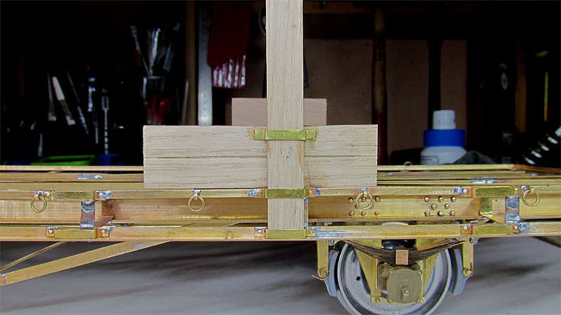

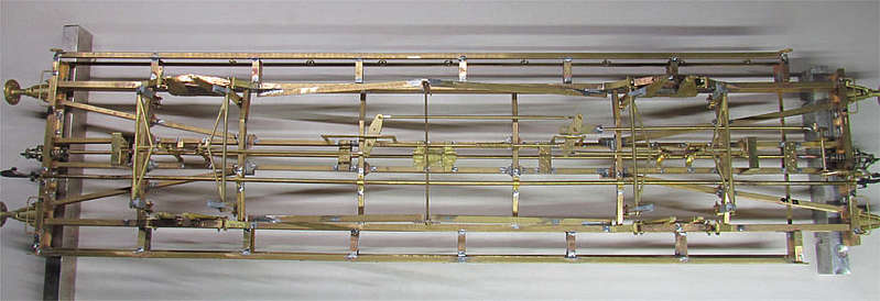

In Schkeuditz 2015 wurde ich gefragt, ob ich nicht für eine Modulanlage einen R10 bauen könnte. Ich sagte zu und nun sitze ich seit Weihnachten und baue wieder Spur II Wagen. Die Wagen (es werden 3) haben einen Achsstand von 289 mm und eine LüP von ungefähr 5400 mm (im Modell). Die Wagen werden nur handgebremst sein und bekommen deshalb ein Bremserhaus. Die Holzrungen aus 2 mm Eichensperrholz werden herausnehmbar gebaut und auch die Bordwände werden herausnehmbar sein.
Seit Weihnachten baue ich jetzt und da es 3 Wagen werden, zieht sich das Ganze etwas. Bis Schkeuditz müssen die Wagen fertig sein. Ein Teil der Zurüstteile stammt von Torsten bzw. seinem Nachfolger.
Die Bilder zeigen den Baufortschritt zum jetzigen Zeitpunkt.
Wenn es Neues zu berichten gibt, melde ich mich wieder.

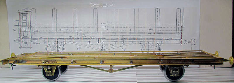

Wo hast Du den Plan her?
Gruß!
Heinrich
Klaus
Beiträge: 749
Wohnort: Treuenbrietzen
Re: preußischer Rungenwagen R10
Beitrag von Klaus »
Hallo Heinrich, eine CD mit Musterzeichnungen von Rungenwagen habe ich von www.zander-heba.de. Das ist aber ein Wagen ohne Bremserhaus. Die anderen Zeichnungen habe ich von dem Kollegen, der den Wagen bestellt hat.

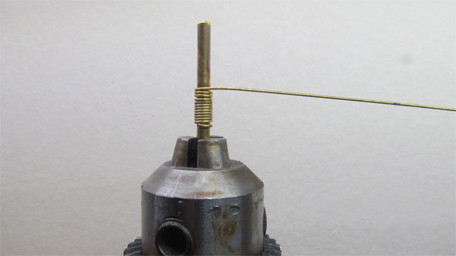

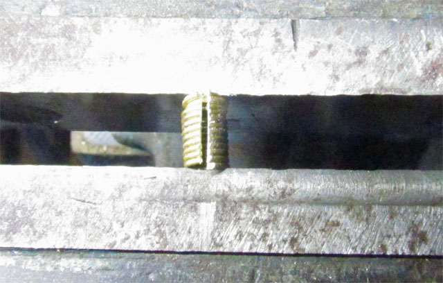

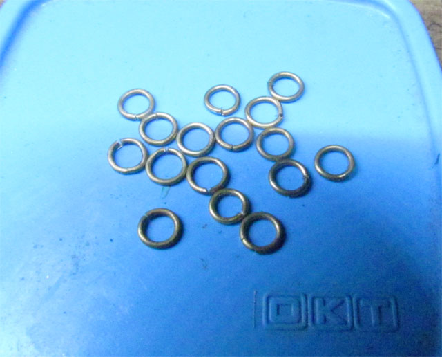

Nabend, heute mal etwas ziemlich Unspektakuläres.Pro Wagen bedarf es 22 Festzurrösen.Bei 3 Wagen sind das 66 Stück. Nun habe ich zwar eine Ringbiegezange, aber damit diese große Stückzahl zu biegen, erschien mir ziemlich mühselig. Alle Ringe müssen den gleichen Durchmesser haben. Also habe ich es folgendermaßen gemacht.
1.ein Rohr mit dem erforderlichen Innendurchmesser der Ösen wird angebohrt und dann in ein Bohrfutter eines Getriebemotors gespannt
2.0,8 mm Ms Draht wird ausgeglüht und ein Ende in das Loch des angebohrten Rohres gesteckt.
3.Mit einer Zange wird der Draht straff gehalten und der Motor angeschaltet.
4.Der Draht wird eng aufgewickelt.
5.Die entstandene Spirale wird in der Schraubstock gespannt und mit einer 0,6 mm Trennscheibe einseitig aufgeschnitten.
6. Schraubstock lösen und die Ringe in Empfang nehmen.
Alle Ringe haben den gleichen (maßstäblichen) Durchmesser. Der geschnittene Schlitz reicht aus, um die Ringe auf den Haltesteg zu fädeln. Dort wird der Ring vorsichtig zusammen gedrückt. Ein Löten der Ringnaht erübrigt sich.

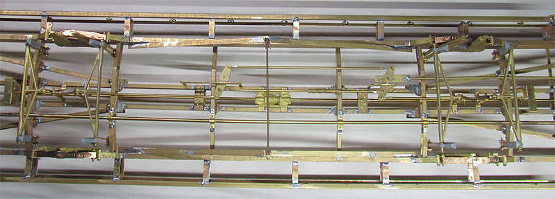

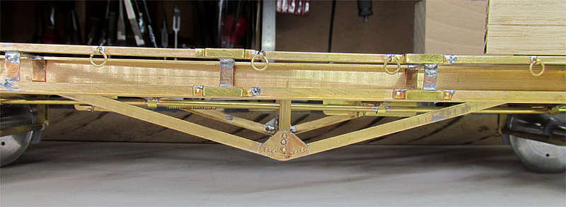

Hallo, nun kann ich mich mal wieder melden. So ein Wagen ist ja immer wie ein Prototyp, und das dauert.
Ich habe jetzt alle Wagenkastenstützen angelötet und die Winkelprofile für die Aufnahme der Ladebodenbretter und die Aufstützprofile für die Rungen anmontiert. An beiden Profilen werden die Rungentaschen angelötet. Damit die Rungen senkrecht stehen, müssen die Profile genau ausgerichtet werden.

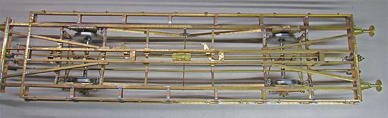

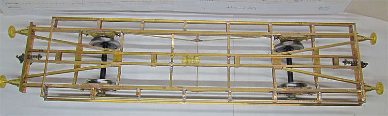

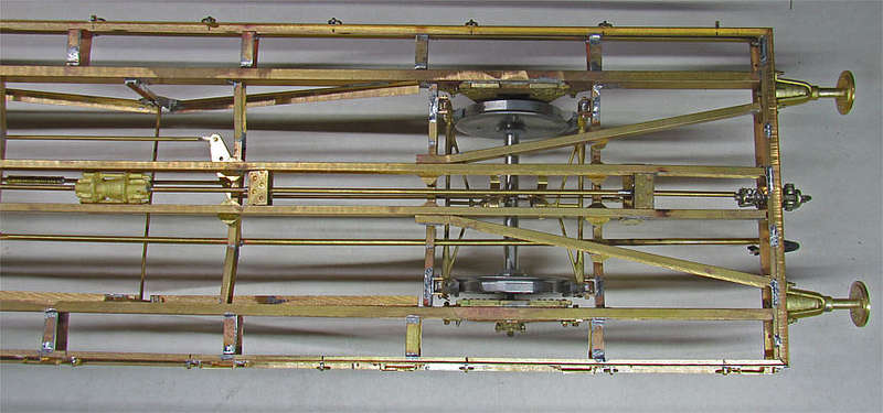

R10_Bremsanlage_8_1 (Klaus)

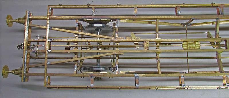

Dann habe ich die Bremsanlage montiert. Die Wagen werden handgebremst sein und eine durchgehende Luftleitung haben.
R10_Bremsanlage_1 (Klaus)
R10_Bremsanlage_2 (Klaus)
R10_Bremsanlage_3 (Klaus)
R10_Bremsanlage_4 (Klaus)
R10_Bremsanlage_5 (Klaus)
Auch das Sprengwerk ist angebracht.
R10_Bremsanlage_7_1 (Klaus)

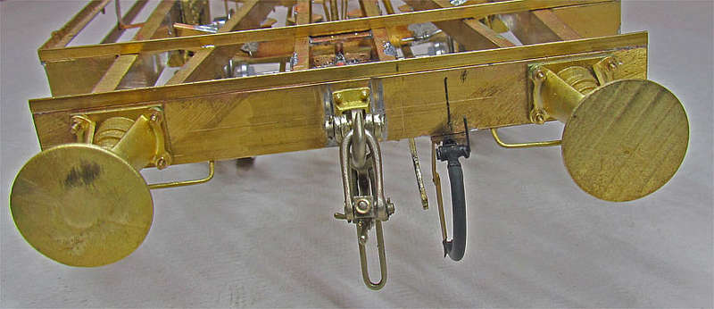

Der Wagen besitzt eine Zugvorrichtung mit doppeltem Haken.
R10_Bremsanlage_6 (Klaus)
Weiter geht es nun mit dem Zuschneiden der Bodenbretter, der Seitenbretter und der Rungen.
