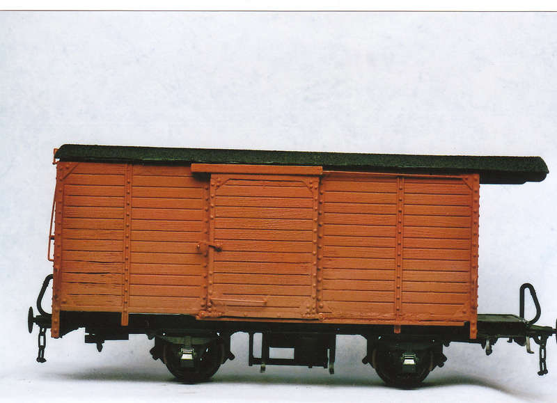

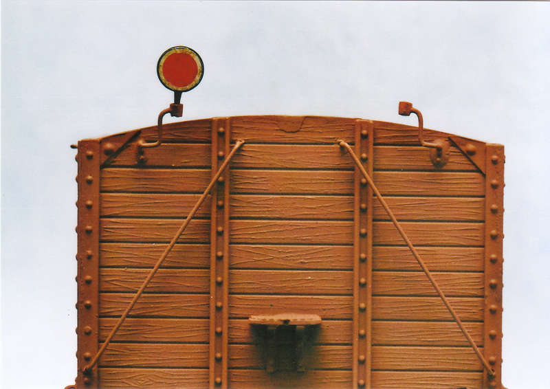

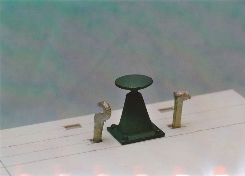

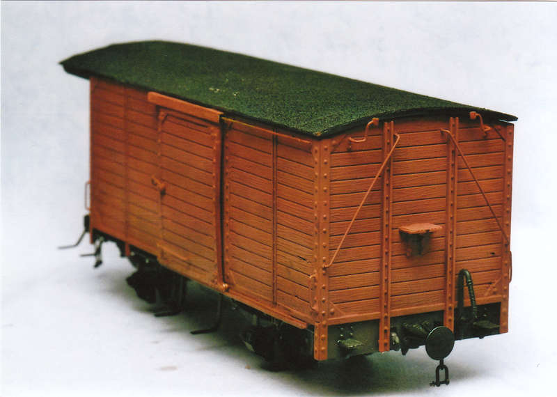

vielleicht hat es der ein oder die andere in Bild 54 bemerkt: der SHE 156 hat Schlußscheibenhalter bekommen:
she156056 (Kellerbahner)
Ob die beim Originalwagen auch vorhanden waren ist, im Vergleich zur Abbildung des SHE 153 in der Harzbibel, auf dem Bild vom 156 noch schlechter zu erkennen.
Nun, jetzt haben beide bald ihre Schlußscheibenhalter ... 8)
Und da auch das Dach jetzt seine Teerfarbe bekam, jetzt ein Rundgang um den SHE 156 in seiner jetzigen Form:
she156057 (Kellerbahner)
she156058 (Kellerbahner)
she156059 (Kellerbahner)

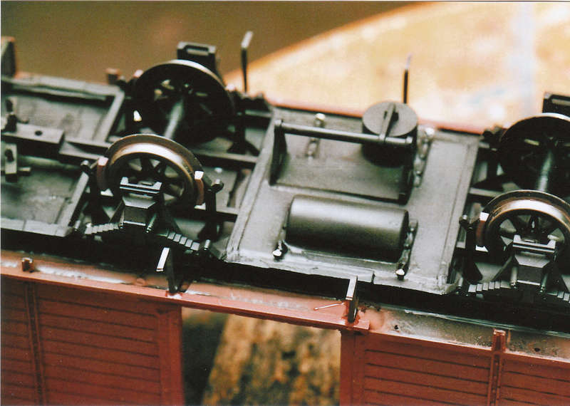

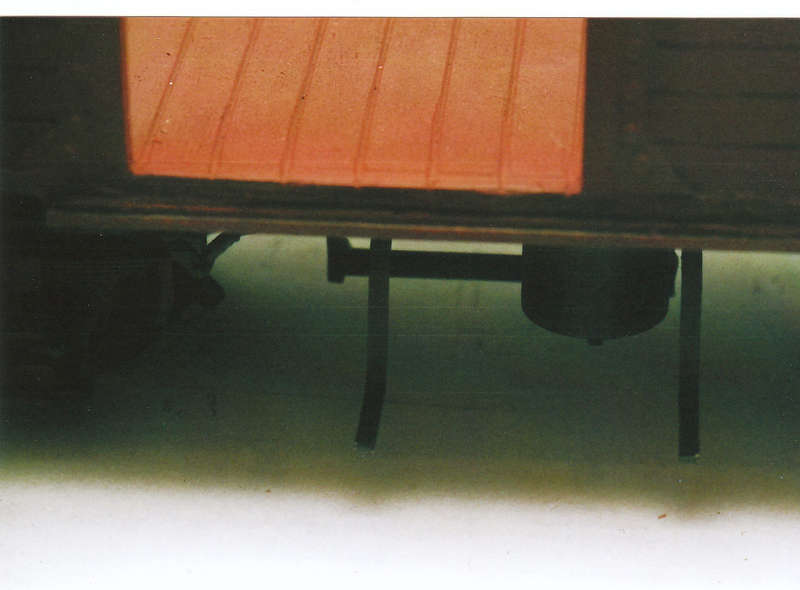

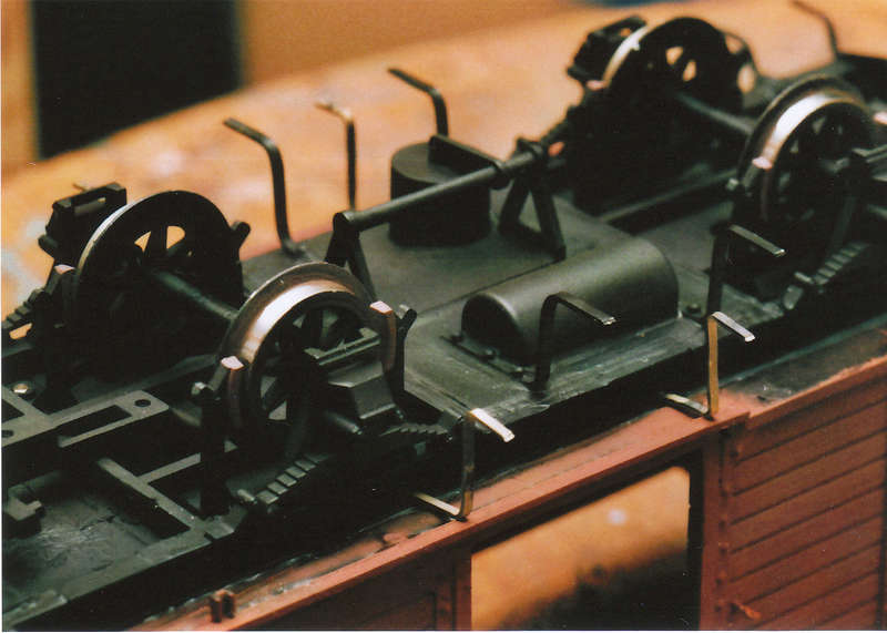

Dabei bemerkte ich, z. B. im Bild 57, noch etwas:
she156060 (Kellerbahner)
Die Trittbretthalten sind falsch positioniert :shock: - Denkfehler und noch zu wenig kontrolliert ... :evil:
Also:
she156061 (Kellerbahner)
die alten Halter abgezwickt, neue Halter gebogen und angeklebt :wink: :
she156062 (Kellerbahner)

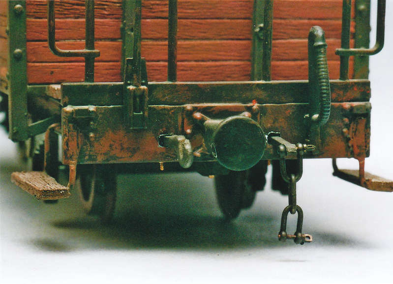

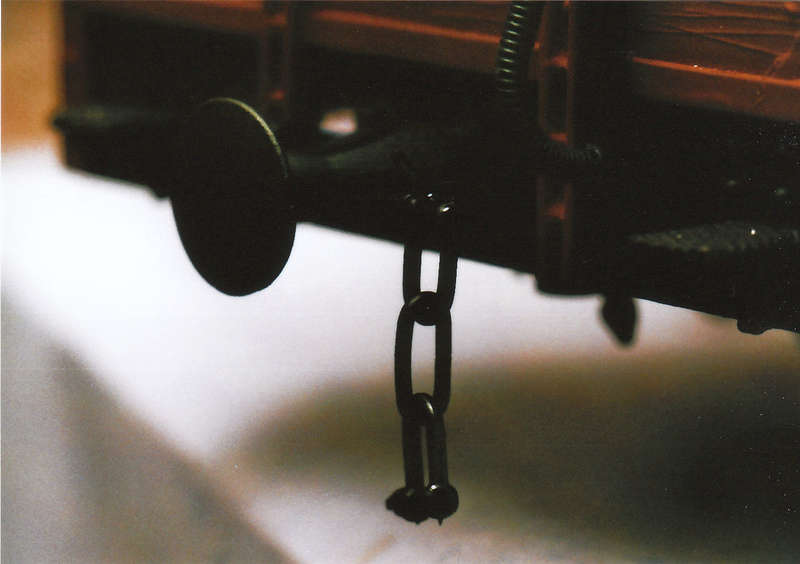

Und noch ein Aufgreifen eines Vorschlags (vor langer Zeit):
she156065 (Kellerbahner)

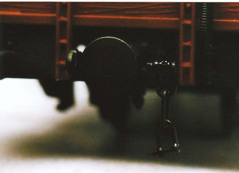

Die bisher herunterhängenden Kupplungsschäkel bekamen jetzt ihren Platz :D :
she156066 (Kellerbahner)

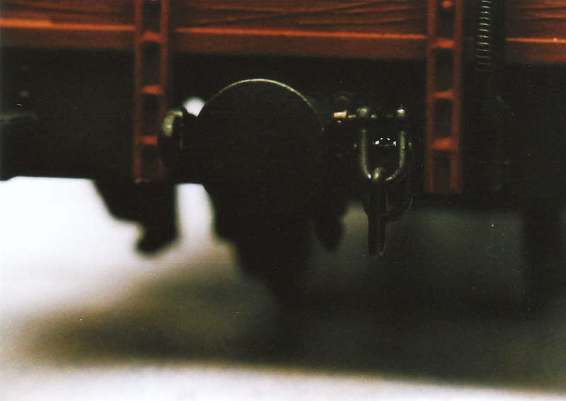

im ungekuppelten Zustand - vorher:
she156063 (Kellerbahner)

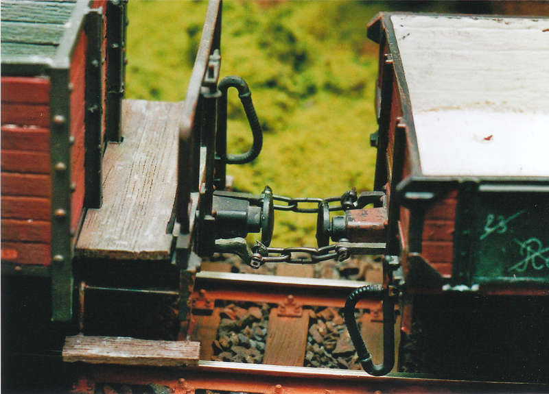

jetzt - aufgeräumter:
she156064 (Kellerbahner)

Das ist ein absolutes Schmuckstück, Kellerbahner! :)
Wie gut bewähren sich diese Balancier-Kupplungen denn im Fahr-Alltag? Halten die sicher? Und ist das Rangieren damit nicht elendig fummelig?

Jetzt zum schwierigeren Thema: den Balancierkupplungen anstelle der bekannten ´Flaschenöffner´.
Da Max
nicht so viel zu den Balancierkupplungen vom Kellerbahner sagen
konnte, hiermit nachgeholt:
Den Bau der innenliegenden Balancierkupplungen meiner SHE-Flotte habe ich vor einiger Zeit Jörg (Heckhausen) beschrieben, weil er auf der Suche nach einer Alternative was die der FKB nahe kommt:
siehe hier beschrieben und mit Quellen käuflicher Balancierkupplungen:
modellbau/viewtopic.php?t=6012&postdays ... &start=440
und hier gezeigt:
Jörg hat u.a. mit dieser Anregung ´seine´ Kupplungen gebaut und in seinem Beitrag dazu hat Fido auf sehr informative und ausführliche Quellen von Thomas Uhlendorf verwiesen, die unterschiedliche Kupplungen beschreibeen und auf die Vor- und Nachteile der Balancierkupplungen eingehen.
In der Antwort zu Deiner ersten Frage
gehe ich nicht so weit wie Max:
vorbildgerechte Kupplungen wie zum Beispiel Balancierkupplungen wesentlich Betriebssicherer sind als herkömmliche Modellkupplungen
Das ist natürlich das Ziel und wenn es Max für seinen Feldbahnbetrieb dies geschafft hat ist das super. Weitere, ausführlichere Betrachtungen dazu siehe in den o.g. Links von Thomas.
Für meinen Betrieb, ohne viel Rangieren und für eine kurze Strecke bin ich mit meinen Balancierkupplungen im "Fahr-Alltag" bisher, im wahrsten Sinne, ganz gut gefahren. Ein paar Beispiele dazu:
http://youtu.be/pFqXJSxeaEA
https://youtu.be/nQwe0q8i7-o
https://youtu.be/Q8oZKCAbQ8Y
Diese beantworten Dir auch Deine 2te Frage:
Halten die sicher?
Ja, eindeutig. Das zeigen die Filme. Was sie natürlich nicht zeigen ist das Gewicht der jeweiligen Züge. Anton schafft jedenfalls die 3,5 %ige Steigung im Knaupsholz mit einem ca. 3 kg schweren Zug problemlos - da reißt nichts. Mehr Last wäre sicher auch kein Problem, war aber bisher nicht erforderlich.
Deine 3te Frage:
kommt wieder auf die Eingangsfrage von Dir zurück.
Auch hier hat Max mit seiner ´Geometrie´ es geschafft das
mit ein wenig Übung braucht man dafür nicht einmal eine Pinzette
Das ist bei mir nicht der Fall - die Pinzette ist (bei meinen Wurstfingern) Voraussetzung an- und abkuppeln zu können. Aber der Teil in Maxens Antwort:
mit ein wenig Übung
gilt hier besonders und schafft es dann auch
viel Spaß
zu haben - trotz doch noch einiger erforderlicher ´Fummelei´, das will ich gar nicht verschweigen.
Für mich ist die Frage ob es wirklich Fummelei ist oder das doch genauso gut auch als
vorbildgerechte[s] Kupp[lungen]eln
bezeichnet werden kann. Bei der echten Bahn müssen die Rangierer ja auch zwischen den Puffern oder am Mittelpuffer das ein oder andere ´fummeln´ 8) :wink: .
Das ist dann halt die Kardinalfrage: was ist mir für ´meine Modellbahn´ wichtiger - reibungs- und relativ eingriffsloser, intensiver und einfacher Rangierbetrieb oder z. B. bei einer Strecke mit gerade mal 2 Weichen ein vorbildnahes Fahren bzw. An- und Abkuppeln :?: .
Beides hat seine Berechtigung und führt (hoffentlich) zum jeweils gewünschten Fahrspaß :!: , findet jedenfalls der

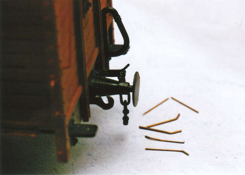

ich möchte so eine Balancierkupplung auch an Reseau Breton Güterwagen anbringen:
:arrow: Das klingt interessant und falls es sich um diese handeln sollte, wäre eine Hinweis darauf nicht schlecht gewesen (hiermit nachgeholt falls richtig getippt) und dito ein Baubericht Deinerseits - ok ?

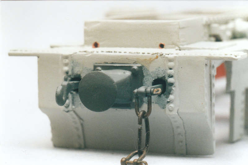

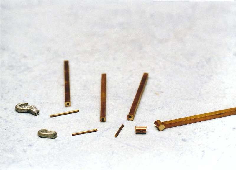

a) Könntest du mir die Dimensionen der Schäkel nennen und gegebenenfalls, wo ich sie bekommen kann,
:arrow: Die Dimensionen kannst Du dem Bild 18 entnehmen, die Quelle dafür war:
http://www.modellbauschrauben.de/index.php?m=02_5
ist aber wohl inzwischen, nach dem Besitzerwechsel, versiegt - ich finde keine Schäkel mehr im dortigen online Sortiment.
Wie gut eine Vorrat zu haben und ... das Internet:
https://www.fechtner-modellbau.de/zubeh ... winde-m1-4
b) Auch die Maße des verwendeten Kettenglieds zwischen den Schäkeln und seine Herkunft wären interessant
:arrow: Die Maße kannst Du Dir aus dem Bild 18 ableiten, und auch diese Quelle: die Kettenglieder sind aus einer Messingkette aus dem nächsten Baumarkt entstanden.

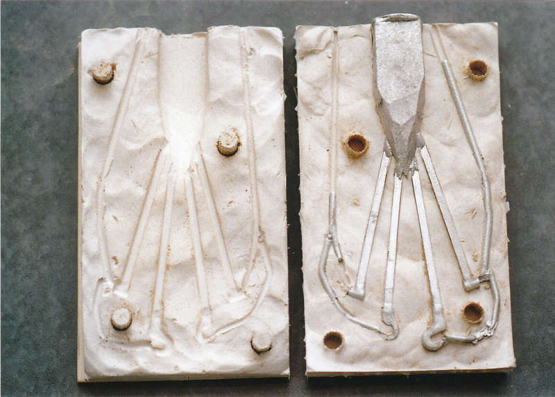

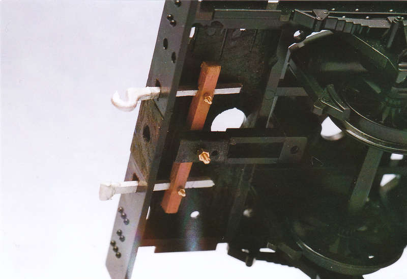

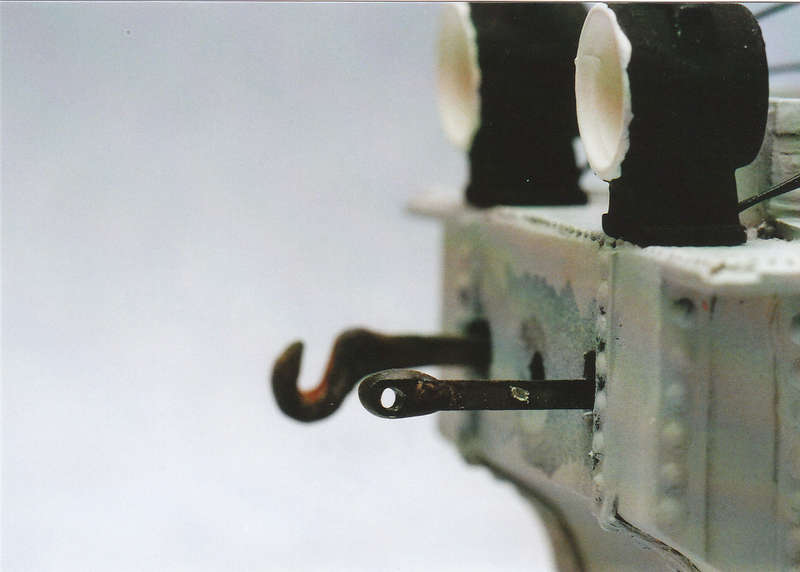

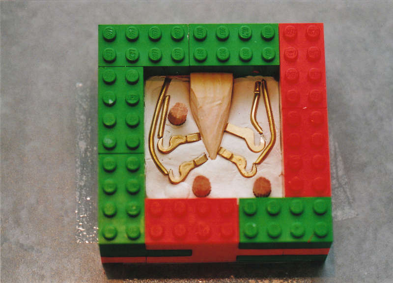

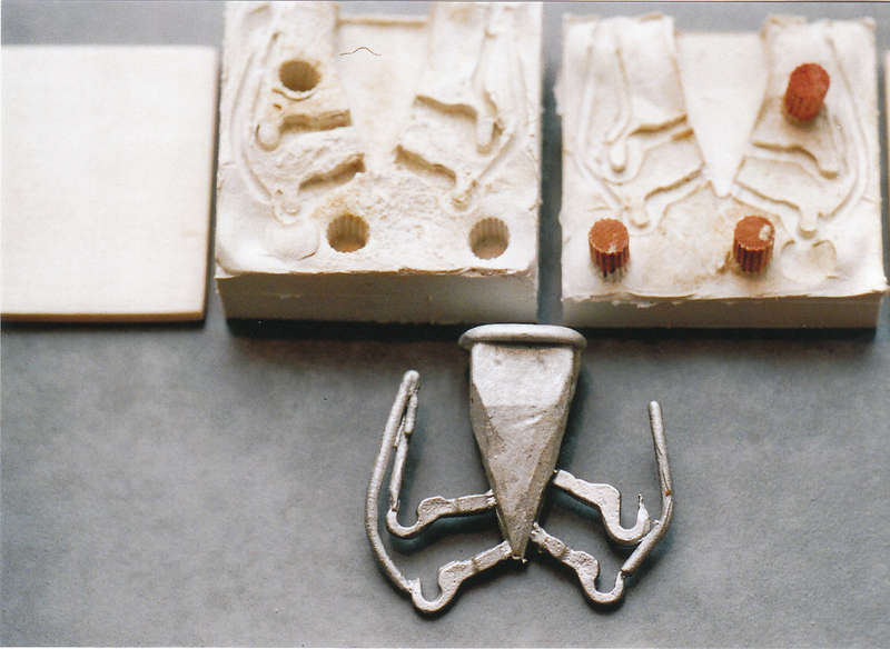

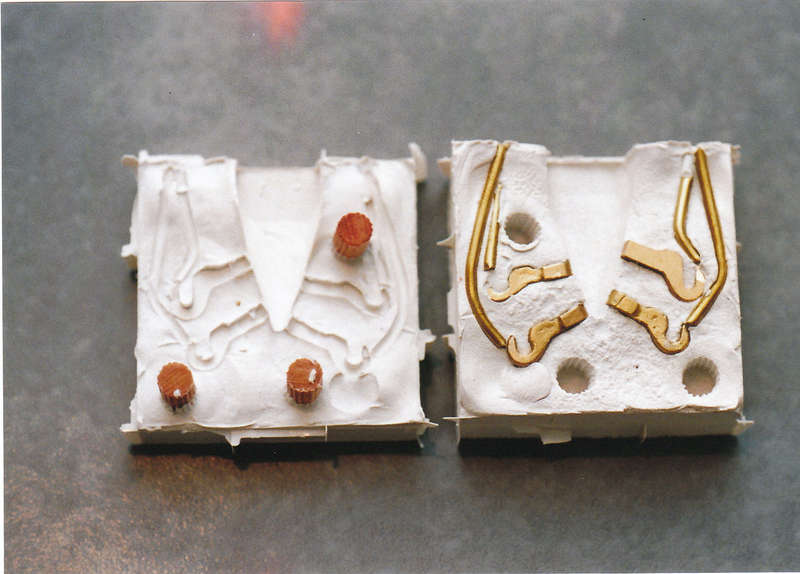

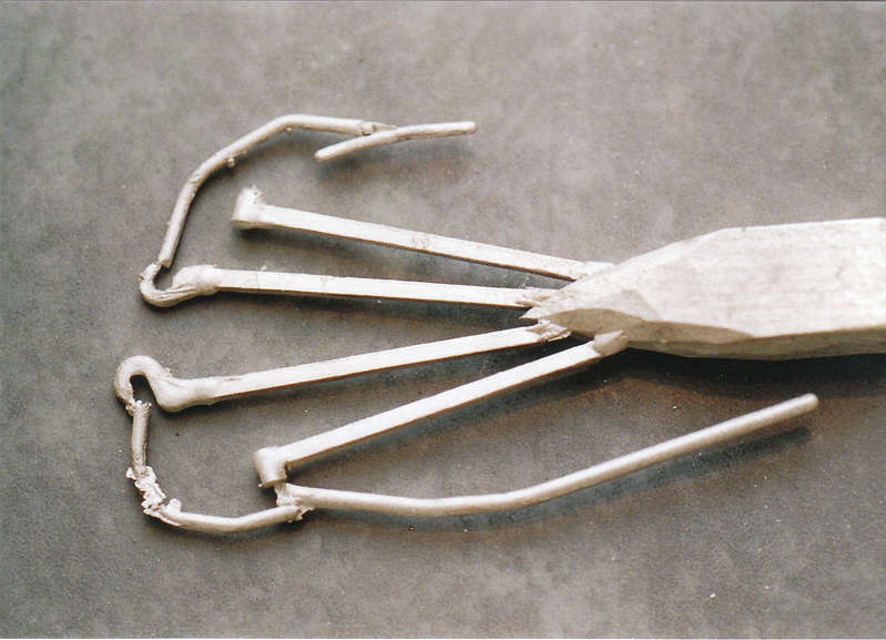

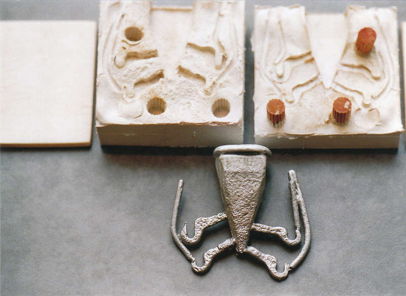

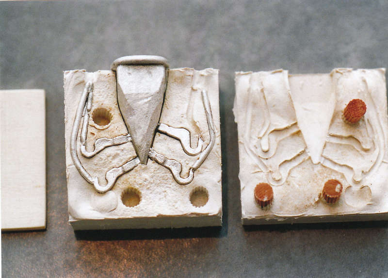

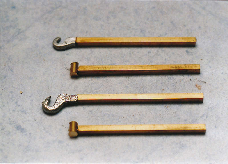

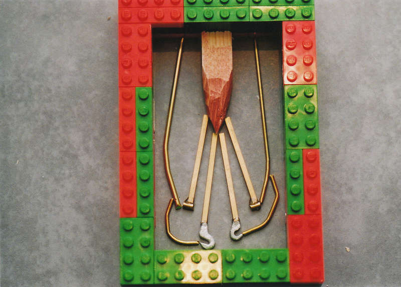

c) nicht so wichtig, aber trotzdem gut zu wissen: wo kann ich die Haken und die Ösenstange bekommen.
:arrow: Warum ist das
nicht so wichtig
Für mich war das damals der größte und damit wichtigste Aufwand - oder hast Du schon eine Lösung dafür ? Dann wäre das sicher auch für andere
interessant
zu sehen.
Wo Du
kannst - siehe die Bildstrecke im Anhang: also kurz :arrow: Selbstbau.
Wenn Dir das alles zu viel Aufwand oder auch zu grob und nicht detailliert genug ist, es gibt auch eine Lösung ´von der Stange´:
http://www.mw-altenweddingen.de/4.html
Um diese, heute dort ´von der Stange´ erhältliche, Lösung möglich zu machen, hat sich damals theymdl (Thomas Hey'l) im und für das BBF verdient gemacht:
modellbau/viewtopic.php?t=5081
Und nach allem oben genannten und unten gezeigten sind wir natürlich noch gespannter auf Deine

Zuletzt noch eine kleine Konstruktionsfrage:
Wie groß hast Du den Abstand zwischen Puffermitte in Balancierhaken gewählt. Sieht nämlich sehr harmonisch aus und möchte ich auch so ausführen.
Gruß Wolf
:arrow: Der Abstand ist 15 bis 16 mm zu jeder Seite (zum Haken bzw. zur Öse).

wenn Deine Methode Nieten mittels Window Colours Tupfen zu simulieren
gebührt die Ehre der Erfindung Christoph (Regalbahner), der vor Jahren diese Methode für seine Bauten anwendete und hier vorstellte :ja: .
Also ´geklaut´ :wink: :wink: 8)
Danke und gern geschehen, Max:
den Farbton der Südharzeisenbahngüterwagen sehr gut getroffen. Danke für die Erklärung.
Ja, das ist halt mein Metier :irre: :zwinker: :
selbstgemischte Pampe
Und so ist es bei einem guten Essen :schlaumeier: :
Nach dem Kupplungssalat freue ich mich schon auf die nächsten Bilder
zuerst den Salat vorweg, dann folgt der Hauptgang - hoffentlich bald ... :embarrassed:
Zuerst geht es mal bei den anderen Fahrzeugen ab in die Braunlage´sche Werkstatt zu Aufrüsten ... :smt079
