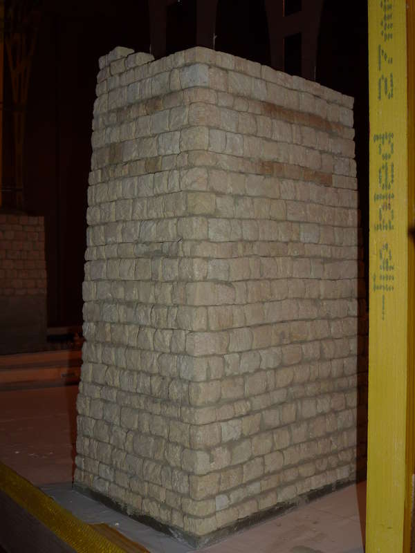

Pfeiler1-a (MOB)
Der erste Pfeiler ist "hochgezogen".

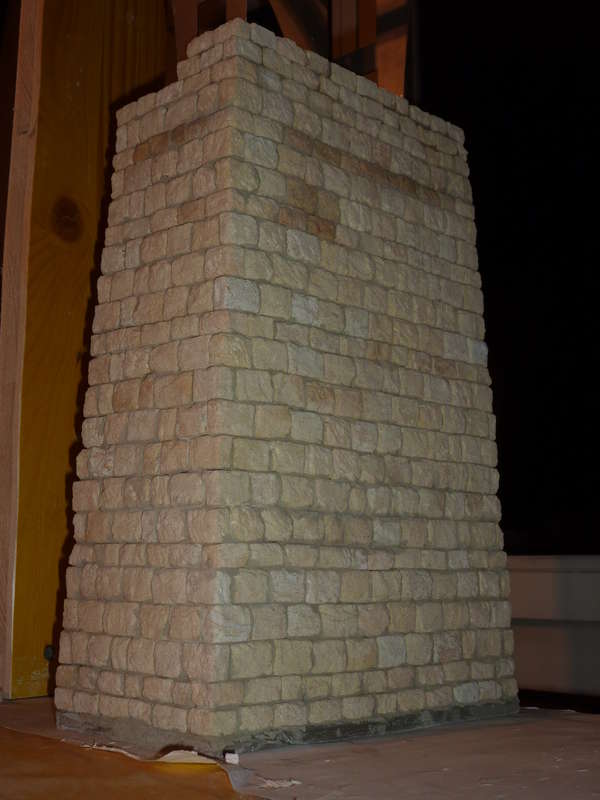

und für einmal die andere Ansicht:
Pfeiler1-b (MOB)
im Hintergrund der zweite Pfeiler. Der muss noch etwas wachsen, bevor es an die nächste Herausforderung geht: die Bogen...
Mein Ziel ist so um Ostern rum die Brücke in den Garten stellen zu können. Vielleicht sollte ich mir dazu tatsächlich ein paar Sträflinge ausleihen.
Die Fugen sind übrigens erst "roh" bearbeitet. Meine Technik ist dabei eher simpel: Der Mörtel wird grosszügig auf den einzusetzenden Stein gepflastert und der Stein dann vorsichtig in Position gedrückt. Dabei sollte ein Wulst aus der Fuge quellen. Nachdem der Mörtel angetrocknet (nicht ausgehärtet) ist, kratze ich mit einem Holzspachtel den Wulst weg und bessere mit einer harten Bürste nach. Wenn alles ausgehärtet ist, können die Fugen zusätzlich mit einer Reissnadel nachgezogen werden. Das steht noch an, ebenso müssen noch einzelne Steine nachbehauen werden, die ragen noch etwas zu weit aus der Mauer. Aber das mache ich erst wenn alles ausgehärtet ist - und dann nicht mehr mit der Stichsäge :steinigung:

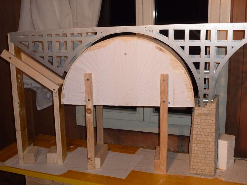

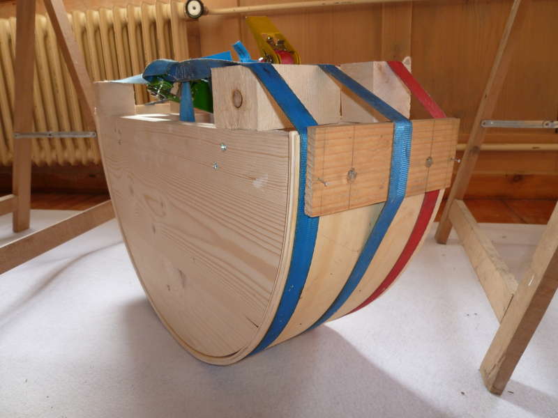

Ja, ich baue mir ein Lehrgerüst. Zwischendurch wird meine Stichsäge auch für ihren eigentlichen Bestimmungszweck genutzt.
Das Lehrgerüst baue ich aus Holzplatten. Für die Auflage der Steine bei den Bögen habe ich 2 3mm dicke Sperrholzplatten nass zusammen geklebt und diese trocknen im Moment über einer Form gespannt aus.
Lehrgerüst2 (MOB)
Am Wochenende will ich das Lehrgerüst für den ersten (talseitigen) Bogen stellen. Ich werde zuerst die beiden äusseren Bögen bauen, und den mittleren am Ende. Dies aus einer einfachen Überlegung. Ich bin mir noch nicht sicher, ob es einfacher sein wird, die Brücke in einem Stück oder in 2 Hälften im Garten einzubauen, Daher ist die Armierung in der Mitte der Brücke teilbar, und die Brücke könnte in 2 Teilen erstellt werden. Ich tendiere dazu die Brücke ganz zu bauen und in einem Stück an den Bestimmungsort zu stellen. Das bedingt aber, dass ich mir einen Kran in den Garten stelle oder zu zumindest eine Vorrichtung, an der ich die Brücke einhängen und in Position bringen kann. Vermutlich wird das klappen.

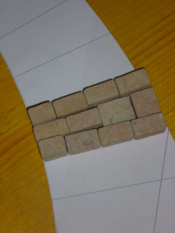

Eine "Stellprobe" hat gezeigt, dass ich die notwendigen Formate der Steine vorrätig habe ;D
Stellprobe Bogen (MOB)
Es sollten sogar noch genug Bruchsteine bereit liegen, so dass die Stichsäge im Keller bleiben kann!

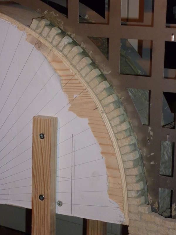

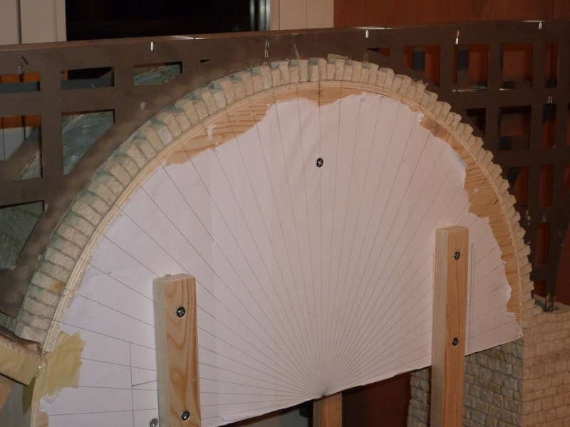

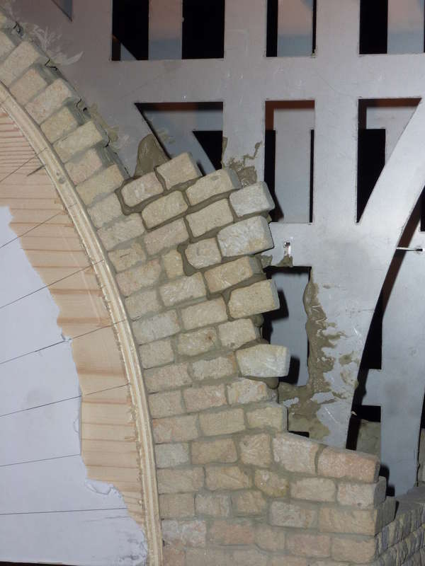

Der Aufbau der zweiten und folgenden Steinreihen hat sich anspruchsvoller gestaltet als erwartet. Entsprechend kleiner waren die Fortschritte.
Inzwischen ist der erste Bogen an der Innenseite gemauert und die Aussenseite zu etwa einem Drittel
Bogen1 (MOB)
Erschwerend ist, dass auf der Innenseite die Neigung der Mauer ab Höhe des Bogens zu senkrecht geändert hat und gleichzeitig die gerade Mauer der Pfeiler in die Biegung der Brücke übergeht. Auf der Aussenseite bleibt dagegen die Neigung der Mauer bei 1:20.
Da war schon eine gewisse Angewöhnung nach dem simplen Geradeausmauern der Pfeiler notwendig.

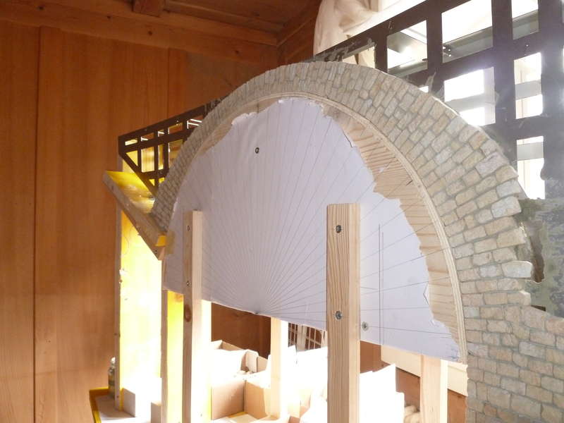

Die mühsamste Arbeit ist aber das Einpassen der Steine. Insbesondere beim Beginn des Bogens beim Pfeiler muss fast jeder Stein von Hand eingepasst werden.
Bogensegment (MOB)
Hier sind für einmal die unbearbeiteten Fugen zu sehen...
Ich denke morgen wird die Aussenseite des Bogens fertiggestellt. In etwa einer Woche kann ich dann das Lehrgerüst abbauen und beim Bogen 3 einpassen.
