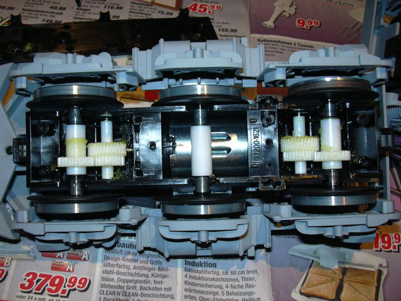

Und gleich noch die Getriebe der Piko V 36.
http://www.piko-shop.de/index.php?vw_ty ... w_id=17029
Habe leider nur eine Foto der geöffneten Getriebe von unten.
DSCN0609 (Regalbahner)
Die beiden Getriebe sind durch eine Kardanwelle verbunden,
die man in der Mitte etwas sehen kann.
Die Maße :
Rad-Durchmesser: 44 mm, am Spurkranz 50 mm
Achsstand Motorgetriebe: 65 mm
Länge Motorgetriebe: 113 mm
Achsstand Blindwellengetriebe: 49 mm
Länge Blindwellengetriebe: 88 mm
Höhe der Getriebekästen: 57 mm
Breite der Getriebekästen: 33,5 mm, an den Stromabnehmern 40,5 mm
