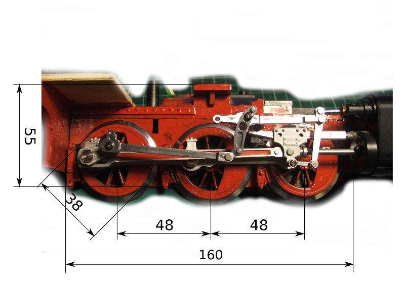

Ich habe hier einen LGB C-Block.
Die Teilenummer ist 22892 und unten auf dem Antrieb steht das Jahr 1994.
Von welcher Lok genau, kann ich nicht sagen, bin kein LGB Spezialist :wink:
Tante Gockel gibt mir das hier:
http://galerie.fgb-berlin.de/details.ph ... 3fd3b23596
obwohl das Baujahr nicht überein stimmt :roll:
Die Maße wurden etwas aufgerundet.
Mehr zerlegen wollte ich nicht, da schon in einer Lok verbaut.
Die Gestängeteile sind aus der Bastelkiste und passen (noch) nicht genau.
Vielleicht kann Jemand etwas damit anfangen.

Re: Maße von Großserien - Antriebseinheiten für den Fahrzeug
Beitrag von Boerman »
Hallo Christoph,
Die Getriebe ist vom LGB Mallet 104 (20850)
Mfg Lammert

vllt.noch eine grundsatzfrage: bei der maller sind die drei achsen offensichtlich symmetrisch anegordnet (48 + 48) , bei der ""U" offensichtlich unsymmetrisch. korrekt?
grüße
p.
Beiträge: 4440
Moin Paule,
bei der mallet sind die drei achsen offensichtlich symmetrisch anegordnet (48 + 4Cool , bei der ""U" offensichtlich unsymmetrisch. korrekt ?
Was die US Mallet anbetrifft stimmt das :D
