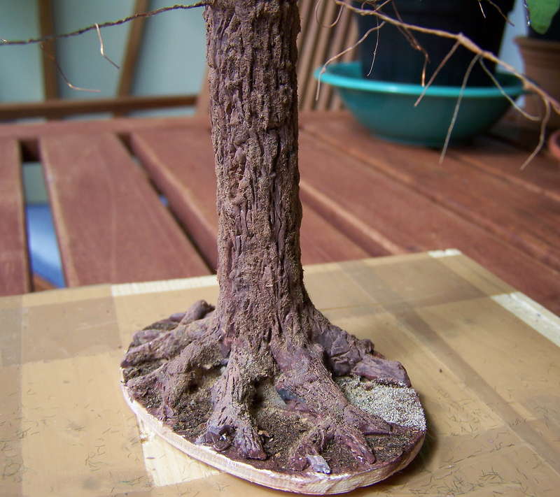

da sich ja meine erste Fichte eher beim Maßstab 1:87 wohlfühlt, als bei
uns großen, mußte natürlich was passendes her.:lol:
Die Antwort ist eine 50 cm, ca.11,25 Meter hohe Fichte. :shock:
Bevor ich mit Baubericht beginne, ist es wichtig auf eine gute Standfestigkeit zu achten.
Ich habe es am Anfang vergessen aber aus Fehlern lernt man ja. ;(
Meine Bodenplatte ist ein Oval mit einer 3 cm Schraube in der Mitte.
Teil 1:
Fichte 27.06.2013 (Botanikus)

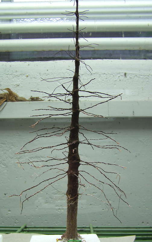

Der Fichtenrohling besteht aus 0,5 mm Kupferdraht.
Der untere Fichtenstamm erhält noch zusätzliche Windungen für die Dicke.
Nach dem Verzinnen sollte man den Rohling noch mit Farbe behandeln.
Hatte ich hier aber vergessen.:cry:
Entweder brauner Dispersionsfarbe mit dem Pinsel oder aus der Sprühdose.
Fichte 08.07.2013 (Botanikus)
Teil 2:

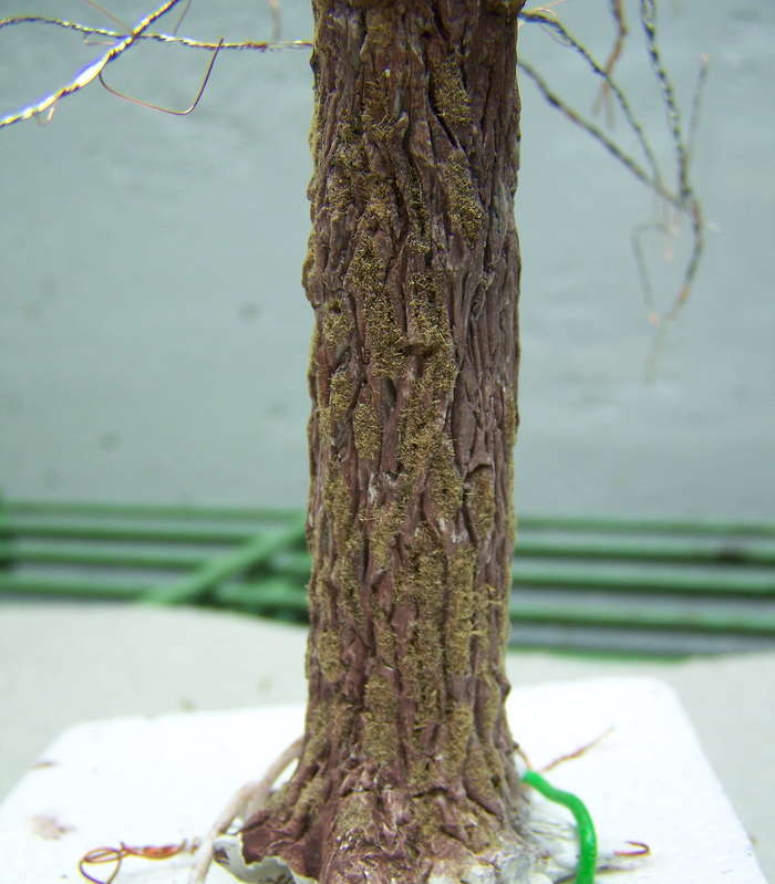

Zum Modellieren der Borke, durfte Fimo-Ari sein Können zeigen.
Nach dem Aushärten noch einmal mit Farbe nachbehandeln.

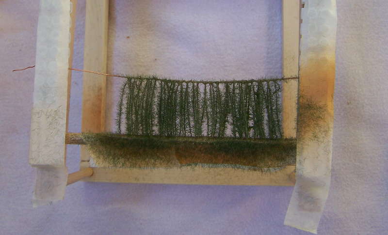

Hier war eine gute Idee gefragt!
Die Benadelung wie bei meiner ersten Fichte, kam nicht mehr in Frage.:abgelehnt:

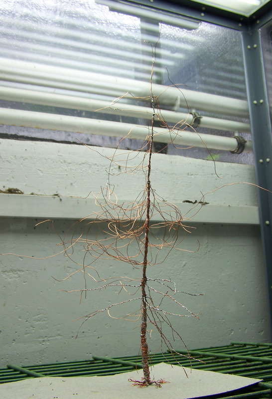

1Versuch:
Fichte 31.07.2013 (Botanikus)
Fichtenast Rohling

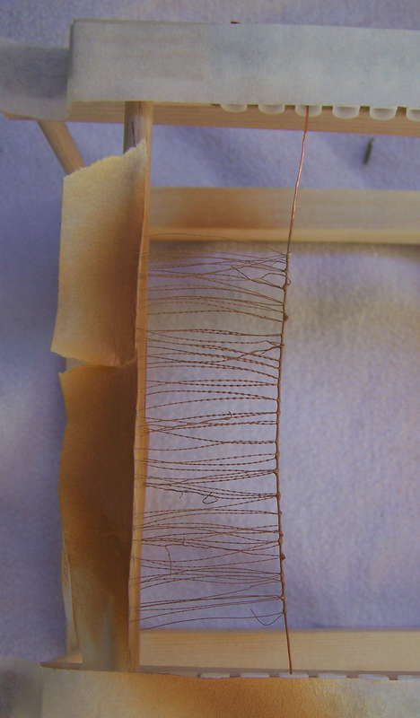

Aus dünnen Draht einen Fächer löten, mit Kleber einsprühen und mit
2,5mm Fasern Moorboden-Gras von Noch beschießen. (Elktrostat)
2 bis 3mal Wiederholen.
Fichtennadeln 30.07.2013 (Botanikus)
Als kleine Einheit gut zu verwenden.
Aber noch nicht optimal.
Abends bei knapp 30 Grad und kein Einschlafen in Sicht, kam mir die
Zündende Idee.:idea:
Der gemeine Fichten Drahtwickler.
Fichtendrahtw. 02.08.2013 (Botanikus)
Fichten-Drahtwickler
Tags darauf in den Baumarkt gefahren und Material eingekauft.
Material:
Kantholz 15 mal 15 mm
Rundholz 6 mm
Lüsterklemmen

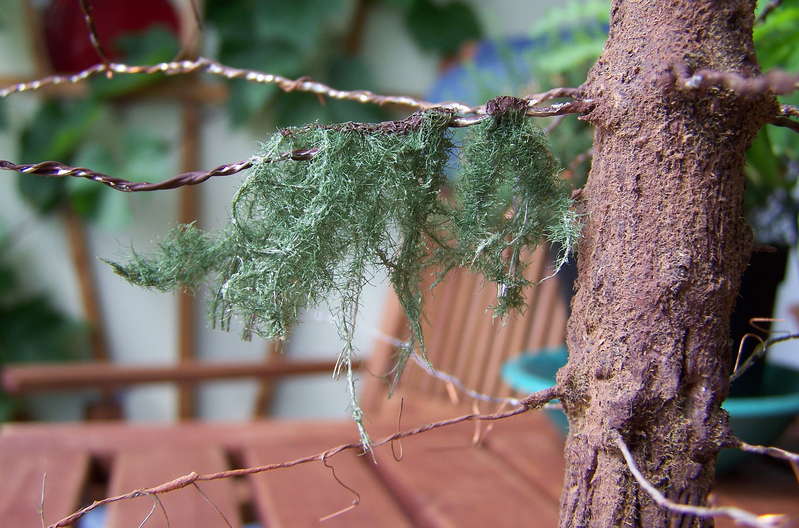

Mit den Lüsterklemmen kann man die Länge der Äste bestimmen.
2 Versuch:
Spanndraht Länge mit Lüsterklemmen festlegen und mit dünnen Draht eine Spule Wickeln.
Ausrichten der Zweige und am Spanndraht festlöten.
Mit Farbe einsprühen, für die Fichte Sandfarbe von Marabu und mit
Fasern begrünen.
Fichtennadeln 02.08.2013 (Botanikus)
1 mal
2 mal
Je nach Dichte 2 bis 3mal wiederholen.
Tag trocknen lassen, vorsichtig lösen und einbauen.
Fichte 03.08.2013 (Botanikus)
noch nicht perfekt.
Theoretisch ist die Idee gut, praktisch muss sie sich noch bewähren.

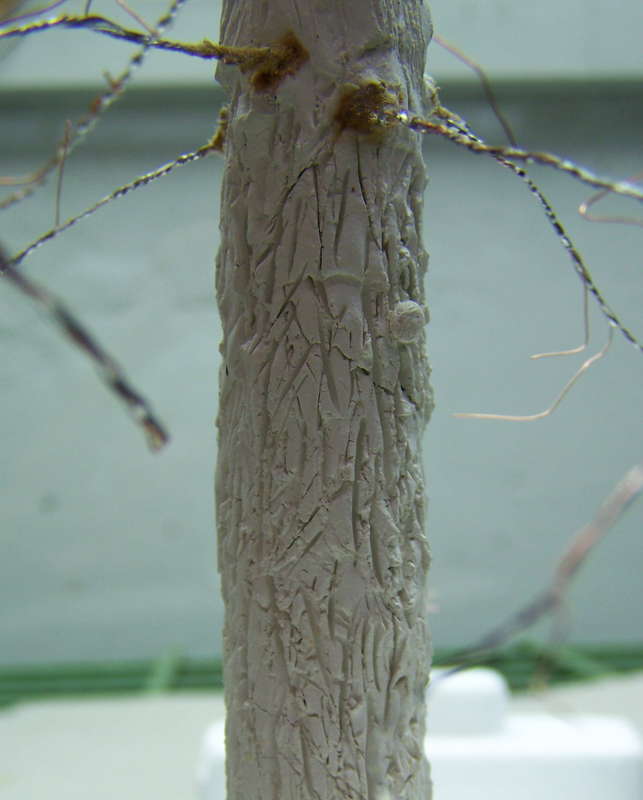

Kannst Du noch etwas zur Baumrindenstruktur schreiben oder zeigen. Fimo Air kommt ja nicht so aus der Packung. Trägst Du dünnen Rollen auf, die Du anschließend mit einem kleinen Spatel modulierst?
Botanikus
Beiträge: 1109
Wohnort: Mainz
Re: Neues aus der Baumschule
Beitrag von Botanikus »
danke für die lobenden Worte. :flower:
Marcel Zita:Nur wer sich selber in dieser Baugrösse an botanischen Gewächsen versucht hat, kann richtig erahnen, wie viel Aufwand dahinter steckt.
Ja, in der Größe ist jeder Baum eine Herausforderung.
Die Rindenstruktur lieber Frithjof ist relativ einfach.
Fichtenstamm 14.07.2013 (Botanikus)
Fimo-Air
Man nehme ein kleine Portion Fimo-Air und modelliere sie
einfach um den Drahtrohling herum.
Sieht nachher aus , wie eine Wurst im Schlafrock. :wink:
Danach mit einem feinem Spatel noch eine passende Rindenstruktur
einritzen.
Trocken lassen und mit MDF Staub verfeinern. Fertig.
Ich hoffe ich konnte dir weiterhelfen.

interessant deine Begrünungstechnik. Ich bin schon ganz gespannt, wie das Resultat am Ende wirkt.
Mir gefällt aber dein erster Benadelungsversuch besser, da die kleinen Ästchen weniger gleichmäßig sind als bei der lüsternen Version. Die zweite Technik ist zwar effizienter, aber mir hängen die kleinen Zweige im Moment noch zu parallel und glatt nach unten. Sowas sieht man eher an vom Waldsterben geschädigten Bäumen, aber dann sind die Nadeln auch nicht mehr so grün.
Und pass auf die Buntmetalldiebe auf, nicht dass sich deine Fichte plötzlich selbstständig macht! :ideadev:
Achim
Botanikus
Beiträge: 1109
Wohnort: Mainz
Hallo Achim,
ja, die Sache ist noch nicht perfekt.:gruebel:
Auf jeden Fall bekommen die lüsternen Äste noch einen Schnitt verpasst
und die anfallenden Äste werden an anderer Stelle wieder verbaut.
Aber erstmal sind die Mohnblumen an der Reihe.:flower:
