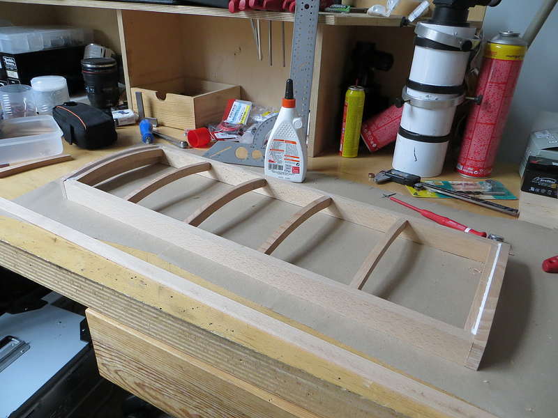

es gibt einen kleinen Fortschritt, denn nach dem Mittagessen zog die ganze Familie in die Werkstatt. Ein paar Bilder zeigen den Baus des Daches:
Beide Söhne helfen:
0026_Erik_hilft (GNEUJR)
0027_Oke_hilft (GNEUJR)
Hier sieht man die gebohrten Bauteile für das Dach. Alles aus Buchenleisten mit Zapfen aus 5mm Rundholz und Ponal verbunden.
0028_Dachteile_gebohrt (GNEUJR)
Und hier ist schon die Hälfte verleimt:
0029_Dachteile_halb (GNEUJR)
Hier ist der Rahmen mit den Stützbögen komplett:
0030_Dachrahmen (GNEUJR)
Und hier kleben wir die Längsplanken auf:
0031_Dachleisten_kleben (GNEUJR)
0032_Dach_fast_fertig (GNEUJR)
0033_Dach_fertig (GNEUJR)
Wenn man das Dach auf den Rohbau des Rahmens legt, bekommt man schon eine gute Vorstellung davon, wie es mal aussehen wird. -Leider hat das niemand fotografiert.
Gerd

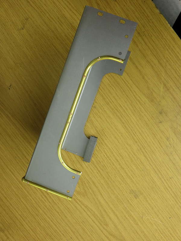

so, es ging etwas weiter, ich habe die Zierleisten an Frontblechen montiert. Eigentlich hatte ich gedacht bei Maßstab 1:5 läge die Zeit der 1mm Nieten hinter mir, aber nach langem Denken habe ich mich für Nieten entschieden. (Kleben oder Löten fand ich hochgradig unsympatisch.)
Los gehts an einem Ende:
0057_Zierleisten_01 (GNEUJR)
Dann einmal mit dem Brenner schön heiß machen und rum um die Kurve:
0058_Zierleisten_02 (GNEUJR)

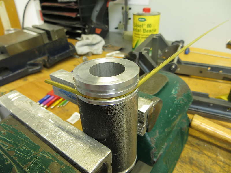

Für die Zierleisten an den Aubrüchen habe ich mir eine denkbar einfache Vorrichtung gebaut: Eine 2,2mm breite Nut in ein Stück Alu stechen, so kann sich das Profil beim Biegen nicht verwinden. (Was es sonst unweigerlich tut.)
0059_Zierleisten-biegen_01 (GNEUJR)
Auch hier: Rum um die Kurve!
0060_Zierleisten-biegen_02 (GNEUJR)

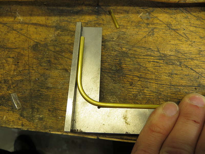

Und zwar bitte 90°! -Mit etwas Probieren bekommt man schnell den richtigen Durchmesser für die Vorrichtung, und mit etwas Üben auch den Dreh für einen schönen rechten Winkel:
0061_Zierleisten-biegen_03 (GNEUJR)
So sieht es dann aus:
0062_Zierleisten-montiert (GNEUJR)
Die Zierleisten an den Ausbrüchen habe ich aus jeweils 2 Stücken zusammengesetzt, denn die genaue Länge beim Biegen treffen zu müssen, erschien mir freihand etwas unheimlich...
Und zur Probe einmal zusammengestellt:
0063_Front-Probe (GNEUJR)
Beim Stromabnehmer ging es auch weiter. Der Vollständigkeit halber auch davon ein paar Bilder
0064_Holzrahmen_Stromabnehmer_01 (GNEUJR)
0065_Holzrahmen_Stromabnehmer_02 (GNEUJR)
Hier sieht man die Dummy-Isolatoren ganz hübsch:
0065_Holzrahmen_Stromabnehmer_03 (GNEUJR)
