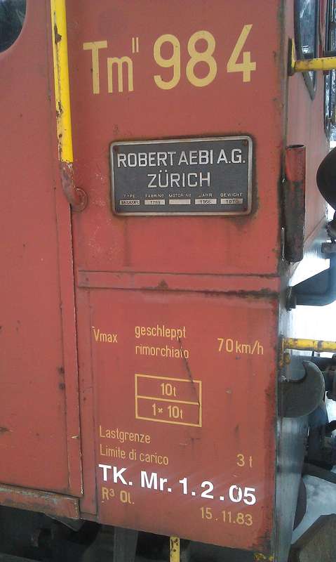

habe ein kleines Problem an dem ich zur Zeit nicht weiterkomme:
Auf meinen Fotos kann ich das Beschriftungsfeld nicht korrekt lesen. Bisher entziffert habe ich folgendes:
Tmh 985
Vmax geschleppt 70 km/h
remorquer
(Feld) 12 t
1x 12 t
Lastgrenze 1 t
Limite de charge
R3 Mr 28.4.98
Ist das korrekt?
Hier noch mal das Original:
SBB_Tmh Vorbild (ottmar)
Vielen Dank für Eure Mühe
Gruß Ottmar

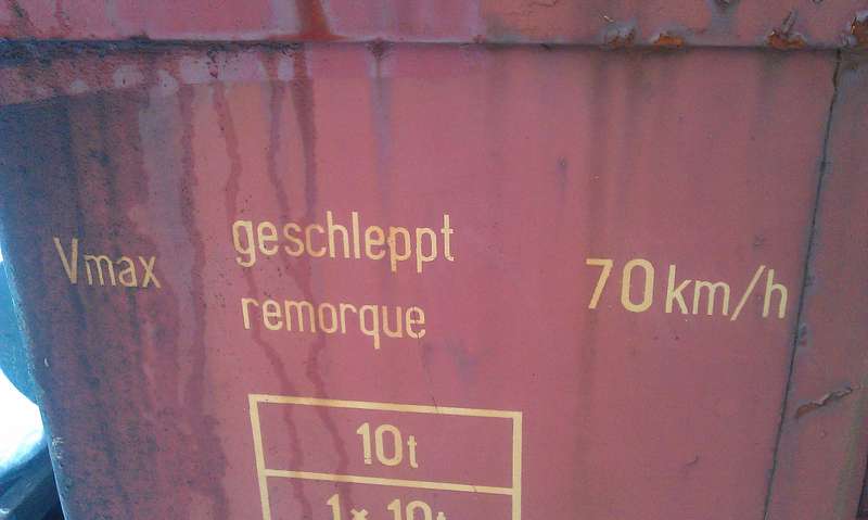

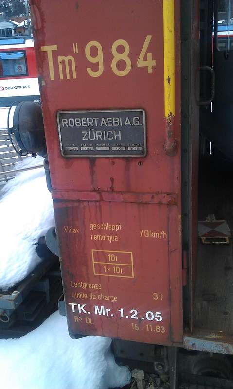

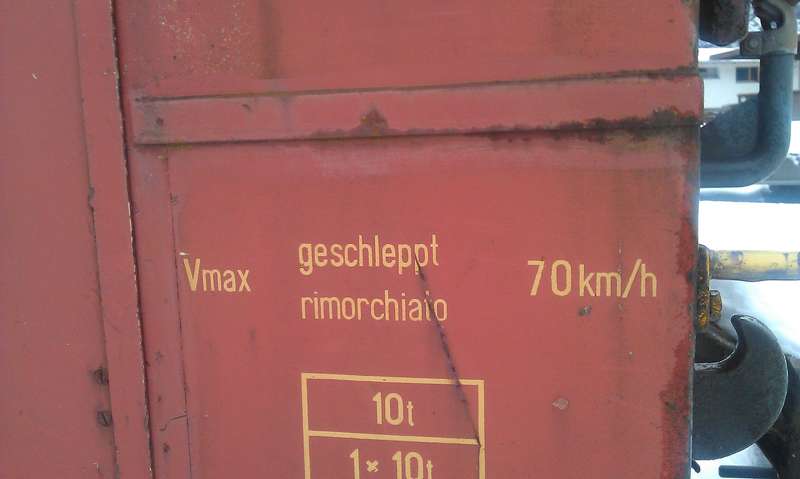

Hallo Ottmar,
Ich habe doch noch einige Originale Anschriften gefunden, jedoch von einem TmII. Ich denke jedoch, dass die Anschriften betreff dem Schleppen identisch mit dem Tmh sind. Interessant sind auch die ausgeführten Sprachen, ist doch das Fahrzeug nur im deutschsprachigen Raum im Einsatz. Da hat wohl der Amtsschimmel zugeschlagen. Hoffe, ich konnte trotz der späten Antwort noch etwas zu deinem Model beitragen.
Grüsse René
